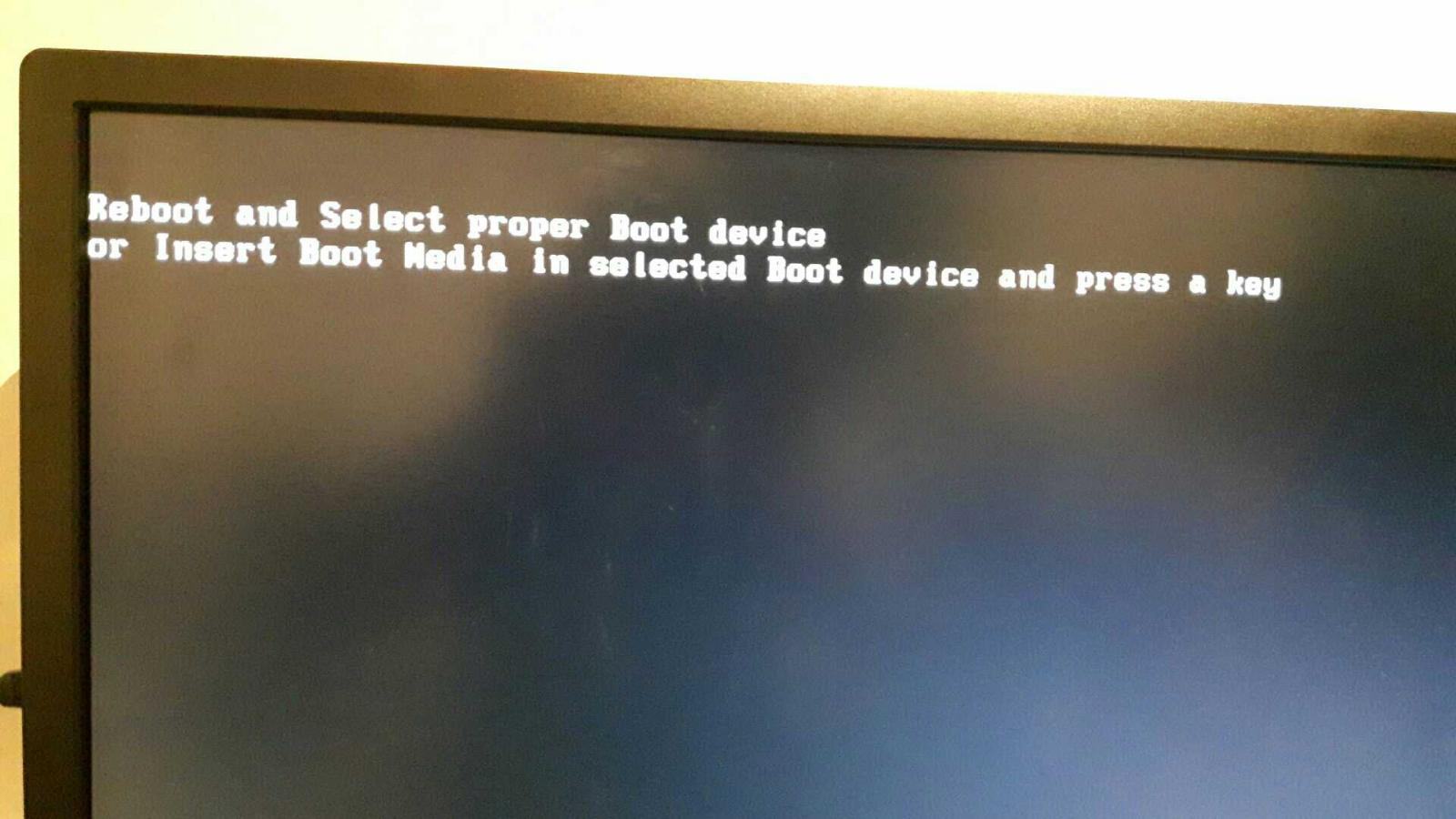

Oder auch nicht. Installation erfolgreich. Der erste Start nicht.
Da ist wohl bei der Installation irgendwas mit den Laufwerken durcheinander gekommen. Geh die Installationsschritte noch mal durch bis er Grub auf die Platte schreibt bzw. soweit ich mich erinnern kann, gab es auch eine Option, die Installation zu reparieren.

Grub hat er bei der Installation nichts von erzählt. Die usb sticks liegen allesamt bei er Freundin.
Wenn besorg ich noch nen 7. oder 8. Stick und pack die 16.04er iso da drauf, schaun ob och Grub extra drauf bringe und dann mal schaun was wird.
Es könnte auch einfach die verkehrte Bootreihenfolge im Bios eingestellt sein, vielleicht versucht er von was verkehrtem zu Booten und kommt dann mit der Fehlermeldung da an ;-)
So schwer ist das nämlich eigentlich auch nicht, ich kenne jemanden der hat nichtmal von Windows wirklich nen Plan/Erfahrung, der hat es auf nem alten Compaq Presario , Intel Dualcore mit 4GB RAM auch geschaft Ubuntu zu installieren :-)
Gruss Dennis
Danke, habe alles noch mal und noch mal durchgespielt. Bin letztenendes bei 16.04 LTS gelandet. Das lief auf anhieb, hat nur das RAID-1 (im Controller eingestellt) nicht gefunden. Und die Maus geht mit 16.04 nicht mehr! :d
