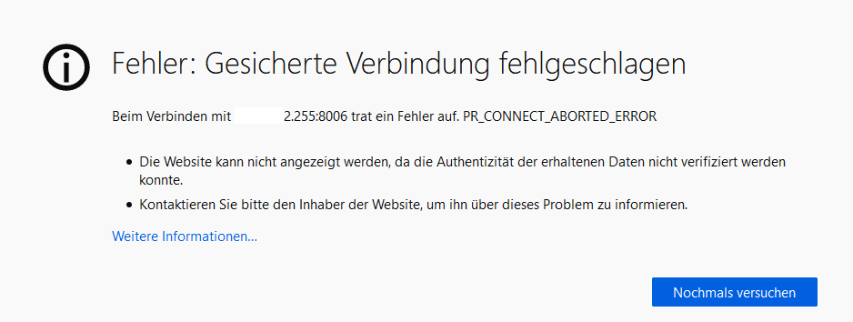

Muss ich Einstellungen am Router anpassen (damit ich diesen im Lan errereichen kann)? Im ersten Anlauf habe ich glaube ich eine falsche IP zugewiesen (auch außerhalb des DHCP Adressraumes), jetzt habe ich auch wieder eine außerhalb mit der Endung xxx.xxx.2.255 genommen.
Im Router (speedport) kann ich den server sehen, jedoch nicht von einem anderen Gerät anpingen, geschweige denn auf das WebGUI zugreifen.
Hat da einer eine Idee was ich nicht bedacht haben könnte?
Der proxmox server selbst startet und ich kann andere server anpingen.
sudo apt-get update läuft zwar an, scheint aber ebenfalls Verbindungsprobleme zu haben und spuckt Errors aus.
Ich kenne zwar deine Subnetzmaske nicht, vermute aber 255.255.255.0
Wenn dem so ist, hast du die Broadcastadresse des Netzwerks zugewiesen. Das kann nicht funktionieren.
Denke auch es liegt an der Kombination aus IP-Adresse und Subnetzmaske. Versuch mal eine IP zwischen x.x.2.1 und x.x.2.254, die außerhalb der DHCP-Range liegt und nicht bereits durch ein anderes System belegt ist. Damit sollte es funktionieren.
Ok, danke nochmal.
Ich merke gerade, dass ihr meine Frage schon beantwortet hattet ich aber zu unwissend war sie zu verstehen :mad:
Das wars (y)
