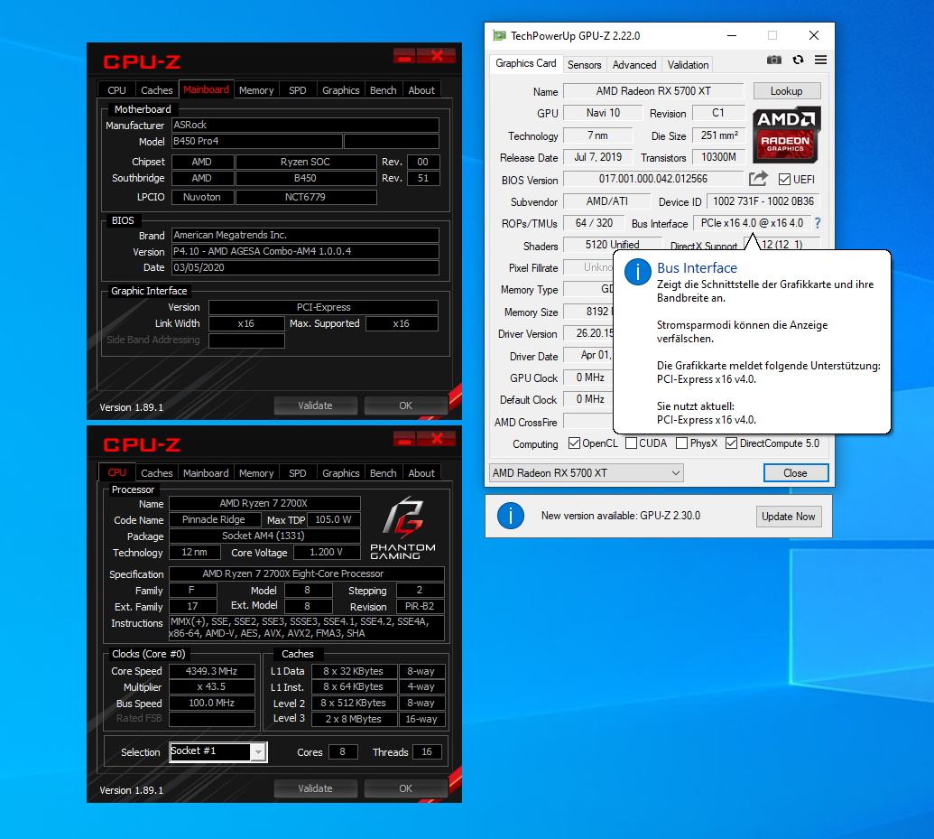

Faszinierend diese ASRockplantine. Mit dem aktuellen Bios 4.10 ist wieder technisch mehr möglich als die HW hergibt ;).

Ich habe ein kleines Problem mit den ASRock B450 Pro4 und den letzten Biosversionen. 24/7 ist da ein 2700X und eine 5700XT drauf, nur gelegentlich nutze ich das System zum testen und bau auch mal ein 3000er ein. Deshalb habe ich ein aktuelles Bios drauf (aktuell 4.10). Das Board schiesst sich auf PCIe 4.0 ein. Ich finde ja nett das PCIe 4.0 mit dem B450 Brett verfügbar ist aber auch wenn der 2700X drauf ist habe ich PCIe4.0. Das allerdings führt zu dem Problem das unregelmässig wenn auch selten der Rechner neu startet oder es zu einem Blackscreen kommt. Ich habe versucht unter CBS \ NB Configuration \ Force PCIe gen speed und unter PBS \ PCIe x16 speed auf Gen3 zu stellen, allerdings erfolglos es blieb auf 4.0.
Kennt Jemand das Problem und hat einen Workaround?
Die CBS Einstellungen hat damals auch nicht bei den Asus Boards funktioniert. Erst die nachträglich hinzugefügten bei den Strix Boards hatten den richtigen Effekt gehabt. Am besten du schreibst mal JZ an, ob er eine Anfrage raus schicken kann, damit solche Optionen auch für dein Asrock Board hinzugefügt werden.
Hast Du mal Screenshots dazu?

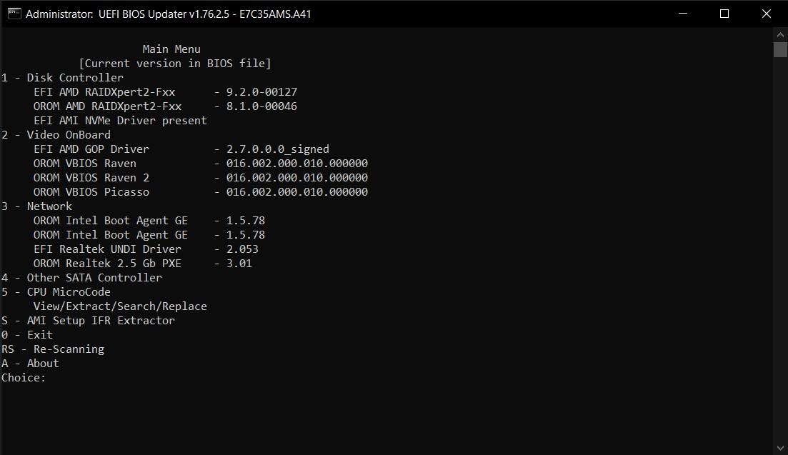

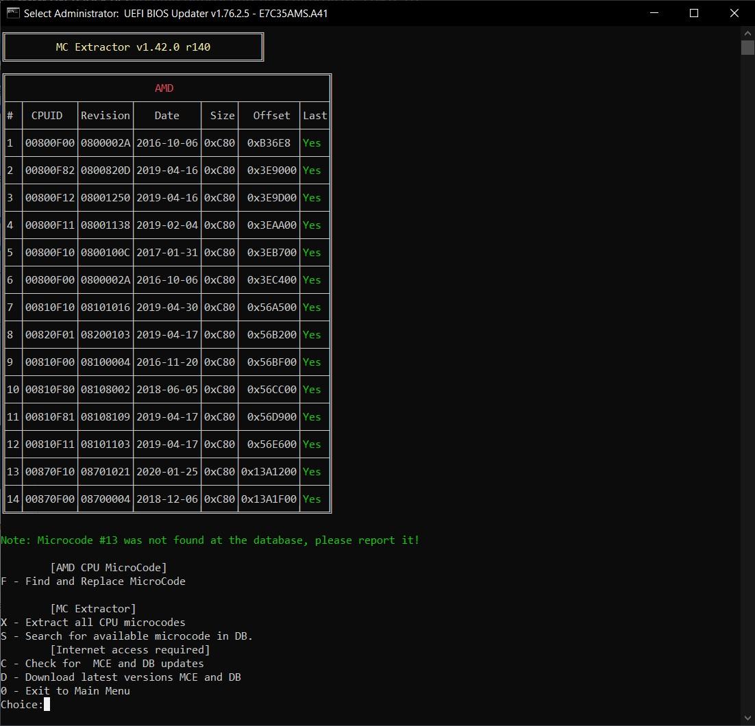

I would like to share my own updated A41 for the Unify. I have contacted MSI, but there is no beta Agesa 1.0.0.5 available for the Unify yet. So I took the liberty to pull the latest microcode from the .191 beta bios from the ACE and injected it into A41.
I also updated all Realtek components with the latest UEFI from the website.
I'm running it stable no issue other than my regular Realtek issues that I have with any bios.
Please use at your own risk. This is not an official or even a beta release but a modded variant of the A41 bios for the MSI MEG X570 Unify.
