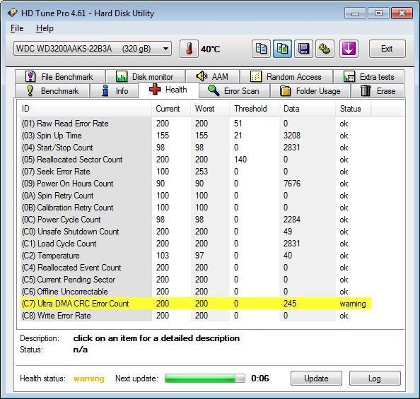

ich habe das Problem mit einer WD auch. Siehe Anhang.
In Aida 1.85.1600 ist der Wert der selbe, mit 245 aber ok:
C7 Ultra ATA CRC Error Rate 0 200 200 245 OK: Keine Fehler
Das SATA Kabel ich getauscht, die Meldung bleibt aber gleich. Probleme hatte ich bisher mit der Platte keine. Die Platte ist 23.11.2008 hergestellt.
Ich möchte die Platte verkaufen und frage daher, ob ich die Platte als fehlerfrei anbieten kann.

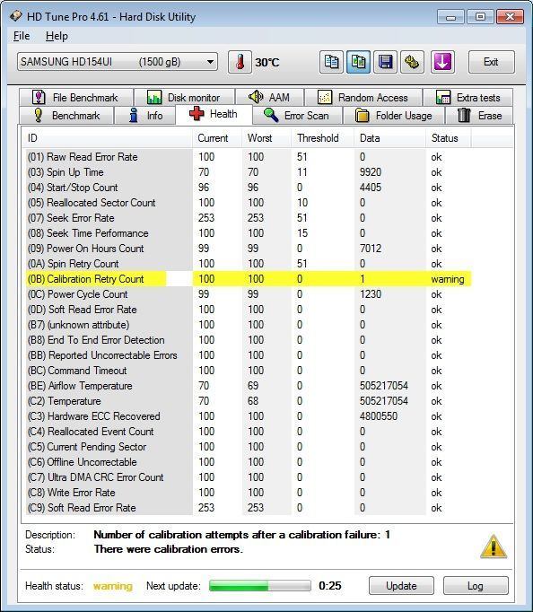

Desweiteren hab ich noch eine Samsung Platte im System, die ebenfalls einen Fehler anzeigt, auch hier ein Screenshot angehängt. In Aida ist der Wert ok.
Die Platte steht zwar nicht um Verkauf, aber muss ich mir hier Sorgen machen?
Was meint ihr?
die Meldung geht auch nicht mehr weg, frage ist nur, ob der Wert sich erhöht oder konstant bleibt. Wenn er konstant bleibt, wüsste ich net, was gegen "fehlerfrei" spricht, kannst des ja mit erwähnen, wenn du sie verkaufst.
