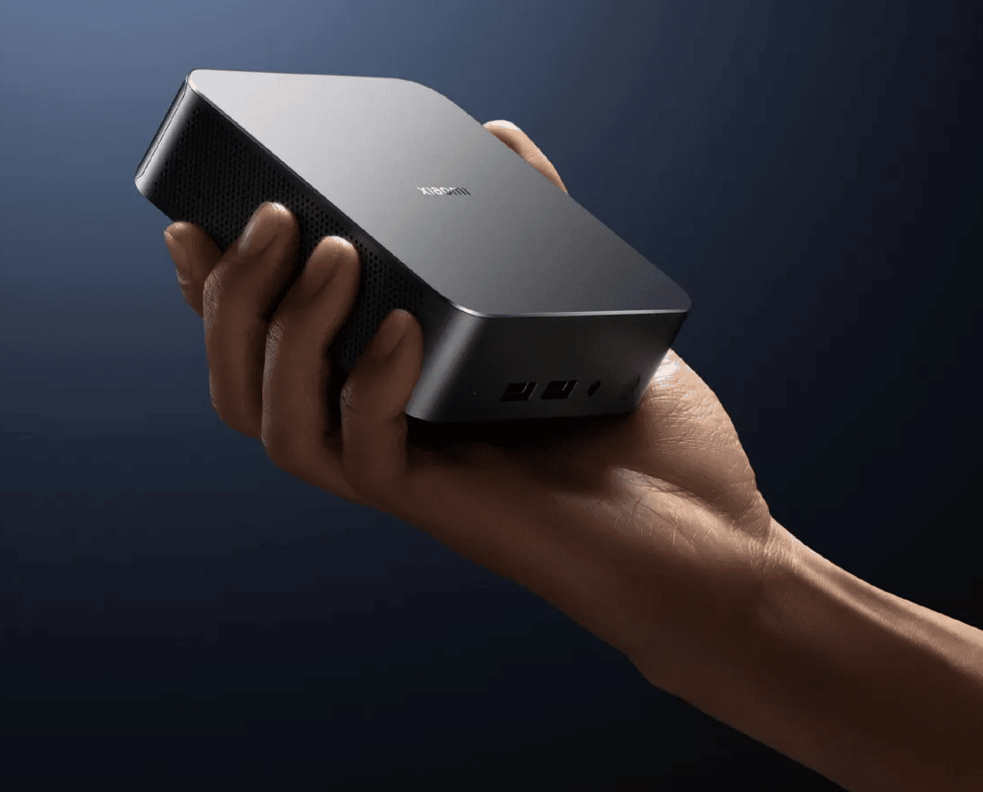

Von Xiaomi soll es demnächst einen Mini-PC geben:
Ob das Teil brauchbar sein wird? :unsure:
Wenn Du bis zu 4 Displays brauchst....
Mit doppeltem Thunderbolt auf jeden Fall ein ordentliches Schnittstellen-Angebot, 2,5Gbit LAN ist auch nett
Wenn ich mir die Specs angucke und die Optik vergleiche, wird das quasi exakt das gleiche sein wie der Intel NUC12:
Vermutlich nur etwas günstiger.
