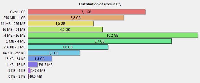

So schaut die Belegung auf meiner Vista-Partition aus:
attachment.php
Zwischen der 3000er und der 3500er konnte ich selbst auch keinen Unterschied feststellen, wobei ich die 3500er nicht im täglichen Einsatz habe (ZweitOS).
Beim Indilinx Barefoot-Controller kann man ja recht viel über die Firmware beeinflussen (entweder recht hohe sequentielle Werte oder hohe Random-Write). Eventuell hat Mtron ja bei der 3500er mehr Wert auf die Sequentiellen Werte gelegt und dafür hat das RandomWrite abgenommen.
Meine 3000er mit 64 GB schafft beim Schreiben gerade mal maximal 76 MB/s, was aber imho auch ausreicht fürs OS.
ciao Tom

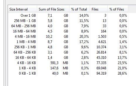

Du hast nur die falsche Darstellungsweise gewählt - kleine Dateien sind natürlich weniger an MB vorhanden, in der Anzahl sind sie aber viel häufiger.
Dennoch dürfte man da keinen/kaum Unterschiede feststellen können, ob eine 4k-Datei jetzt in x oder y Mikrosekunden geschrieben ist, ist egal da vermutlich schon die Datenquelle oder die Verarbeitung/Verwaltung eher limitiert (MasterFileTable, Journal, eventuell liegt die Datei in nem ARchiv und muss erst entpackt/verarbeitet werden etc.)

...kleine Dateien sind natürlich weniger an MB vorhanden, in der Anzahl sind sie aber viel häufiger...
gutes Argument:
attachment.php
Die Hälfte der Dateien haben 4 KB oder weniger.
Aber Du sagst ja selbst, das 4 KB trotzdem recht schnell geschrieben sind (bei 2 MB/s (50MB Crystaldiskmark 4k Random-Write) dauerts knapp 2 ms) und Mengen von 4 KB-Dateien am Stück sind wahrscheinlich auch keine zu schreiben.

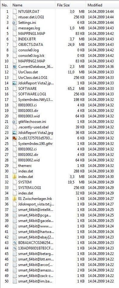

und auch bei den 50 zuletzt geänderten Dateien sind einige kleine dabei:
attachment.php
Ich würd mir mit einer 3500er Mobi trotzdem keine Gedanken machen.
