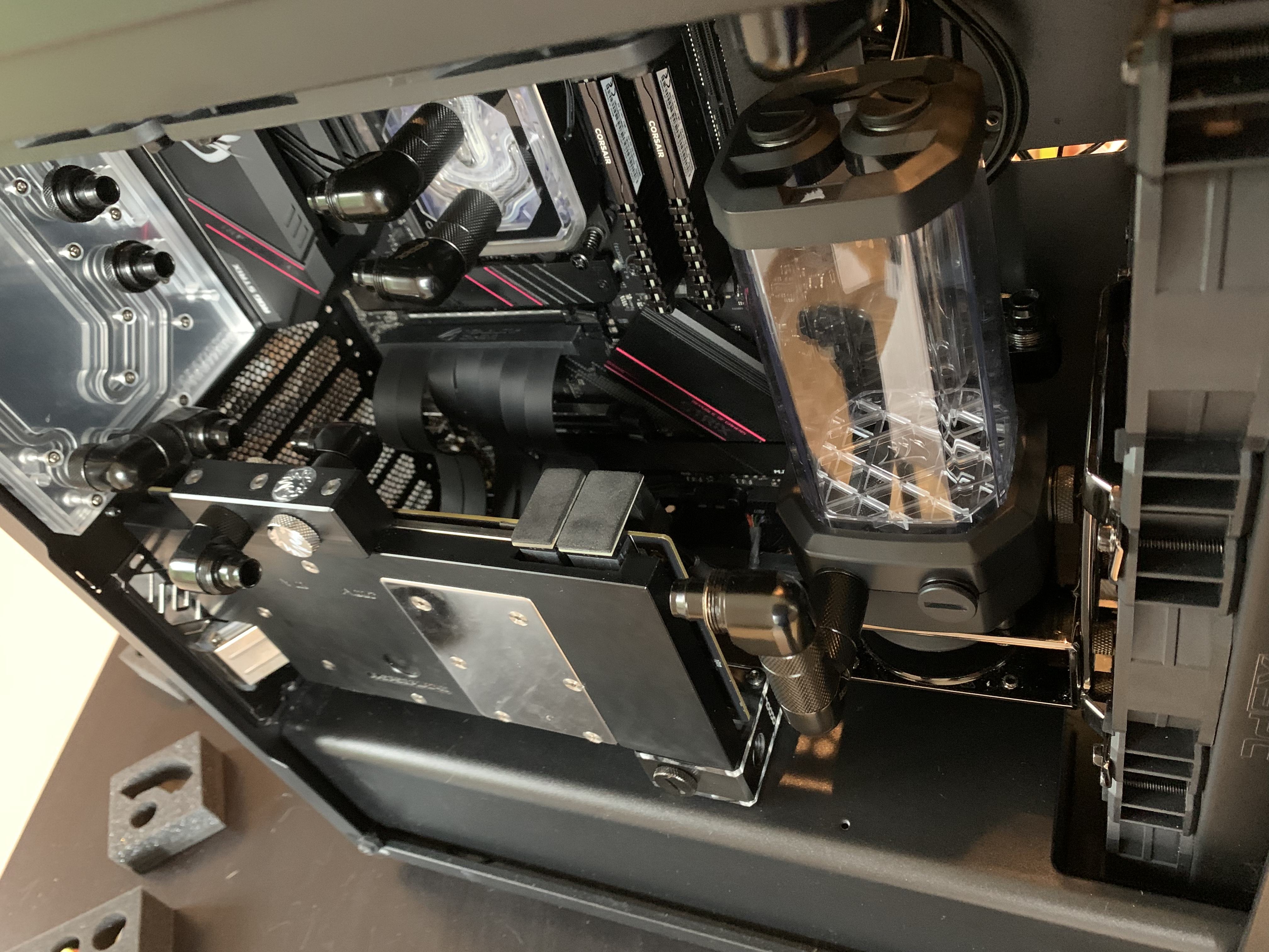

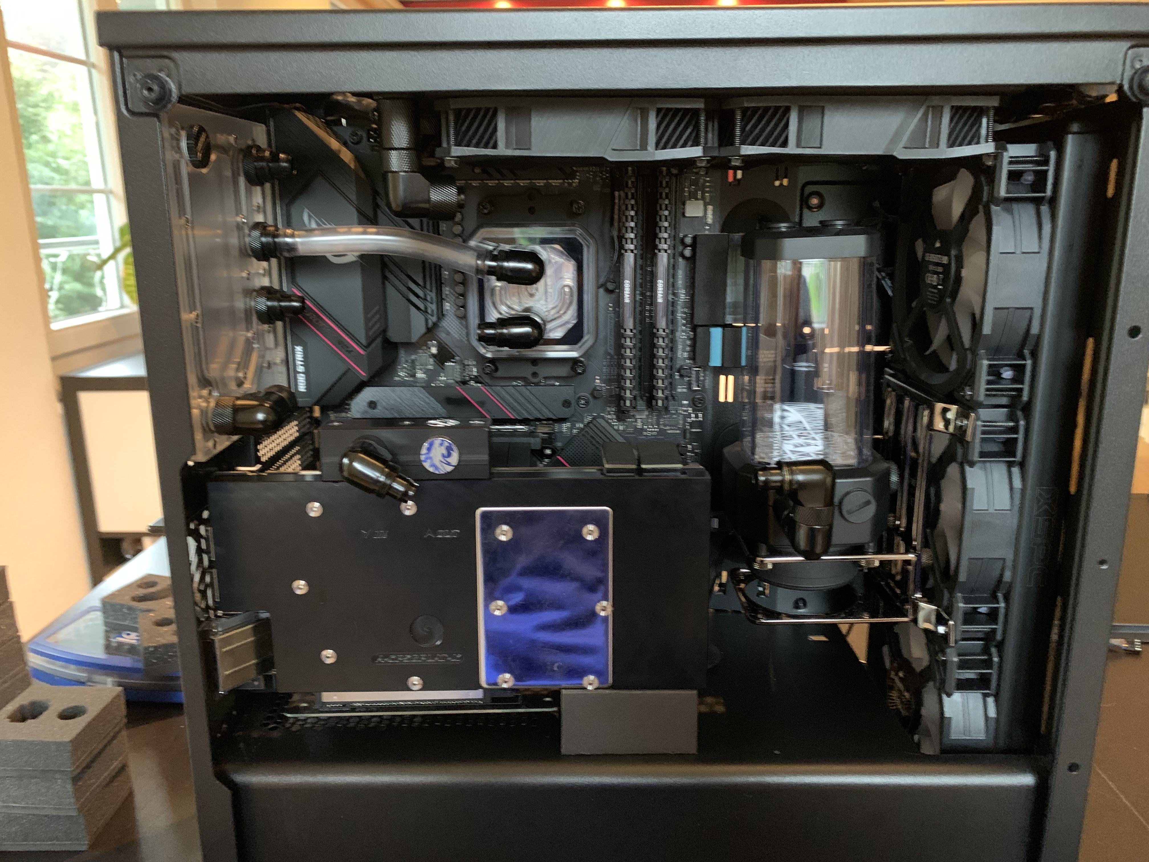

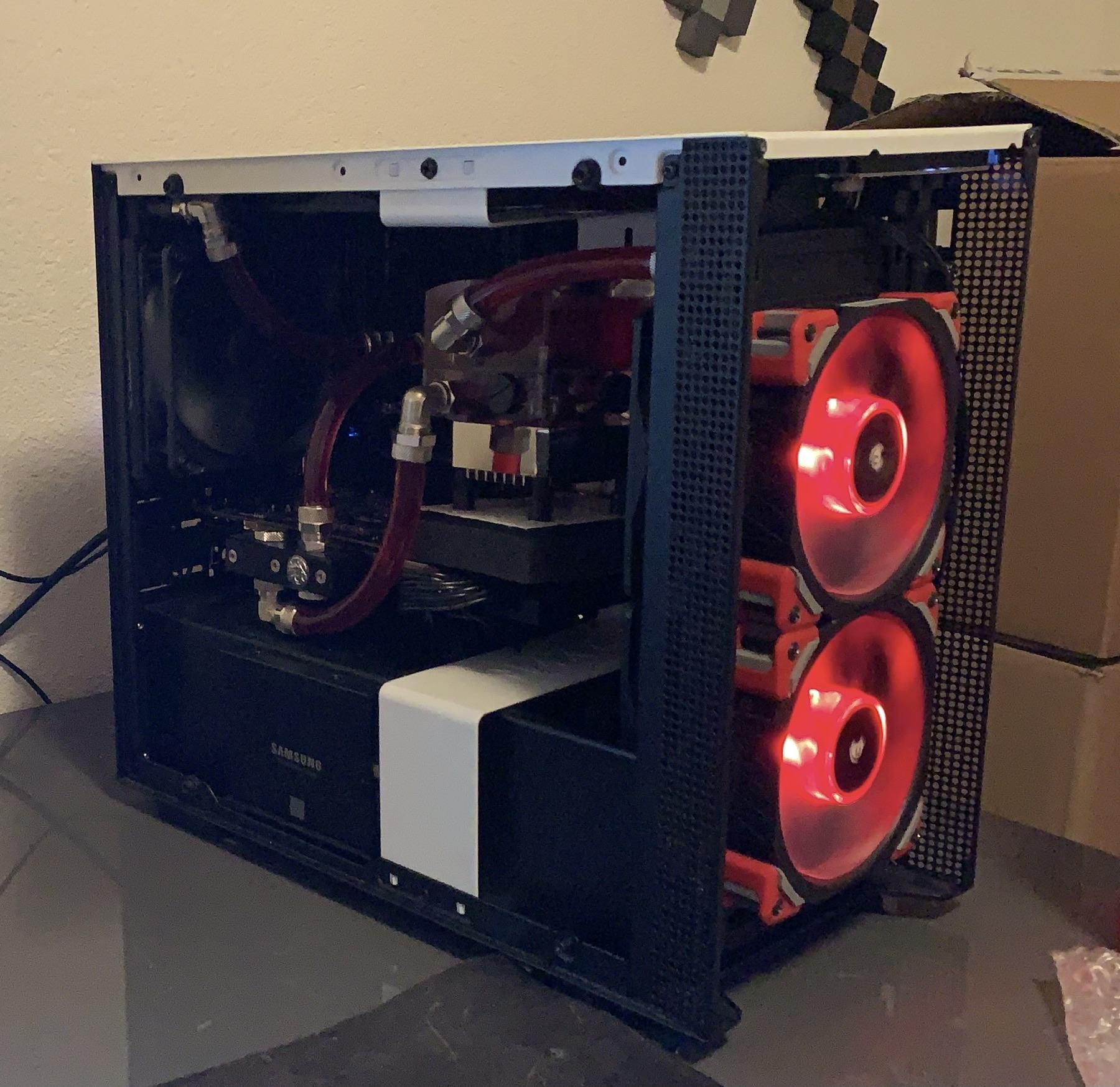

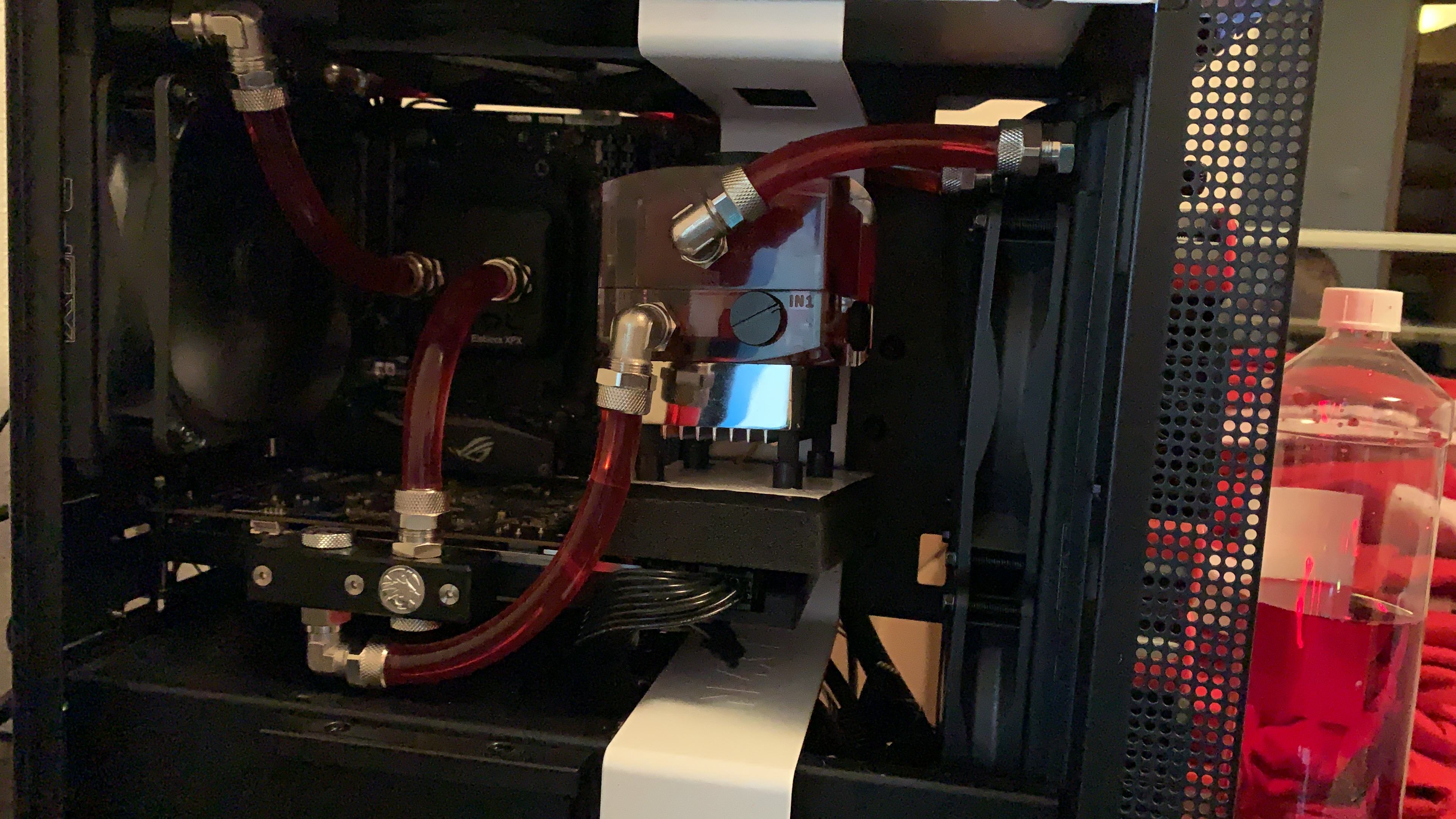

Vor zwei bis drei Jahren habe ich mir einen Rechner in einem NZXT H200 samt Wakü gebaut. Verbaut waren zwei XSPC Ultrathin Radiatoren (120er und 240er) und eine Alphacool Pumpen/AGB-Kombination. Gekühlt wurde sowohl die CPU (Ryzen 2600) als auch die GPU (RX580). Zwei Bilder gibts nachfolgend.

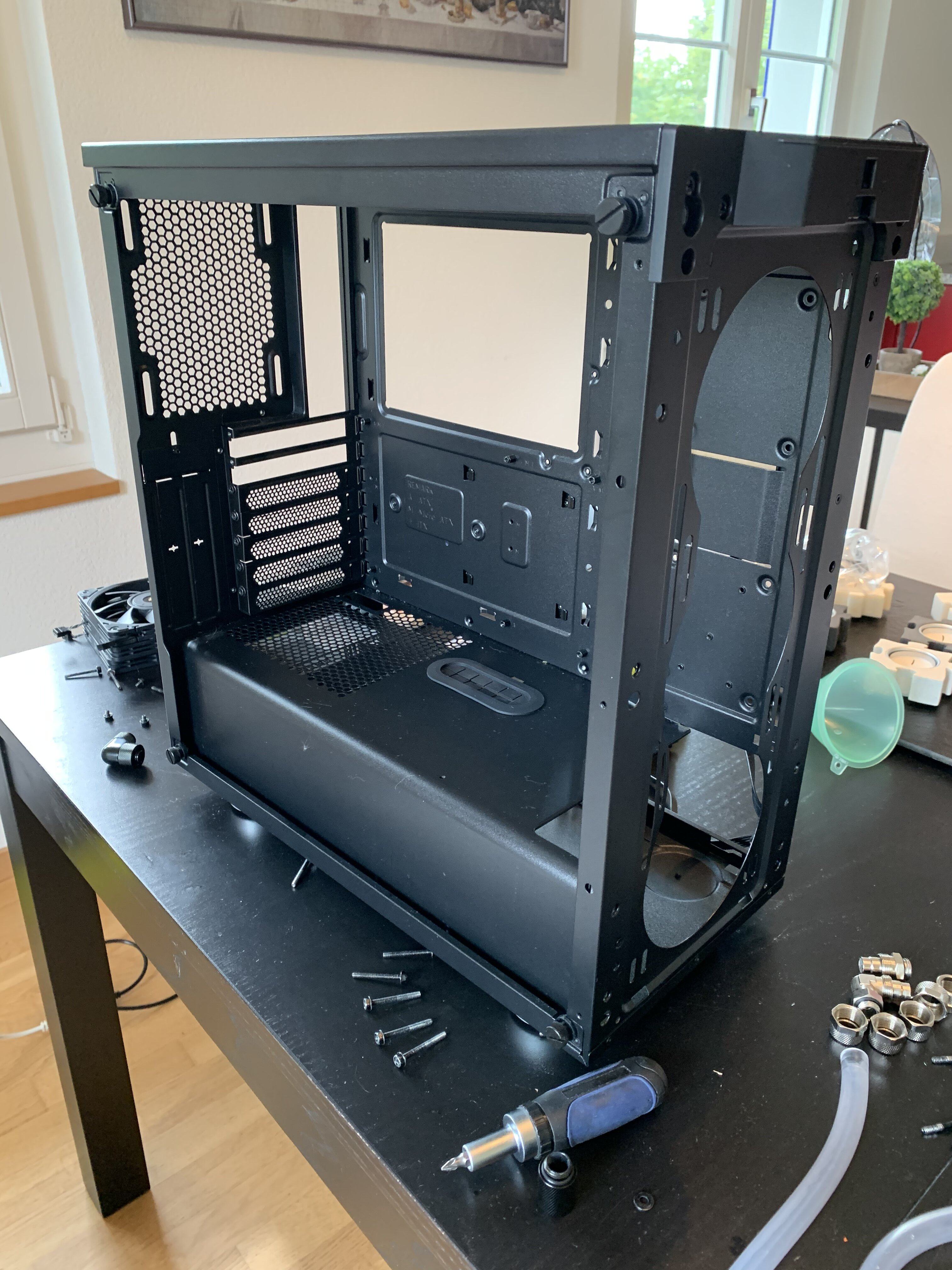

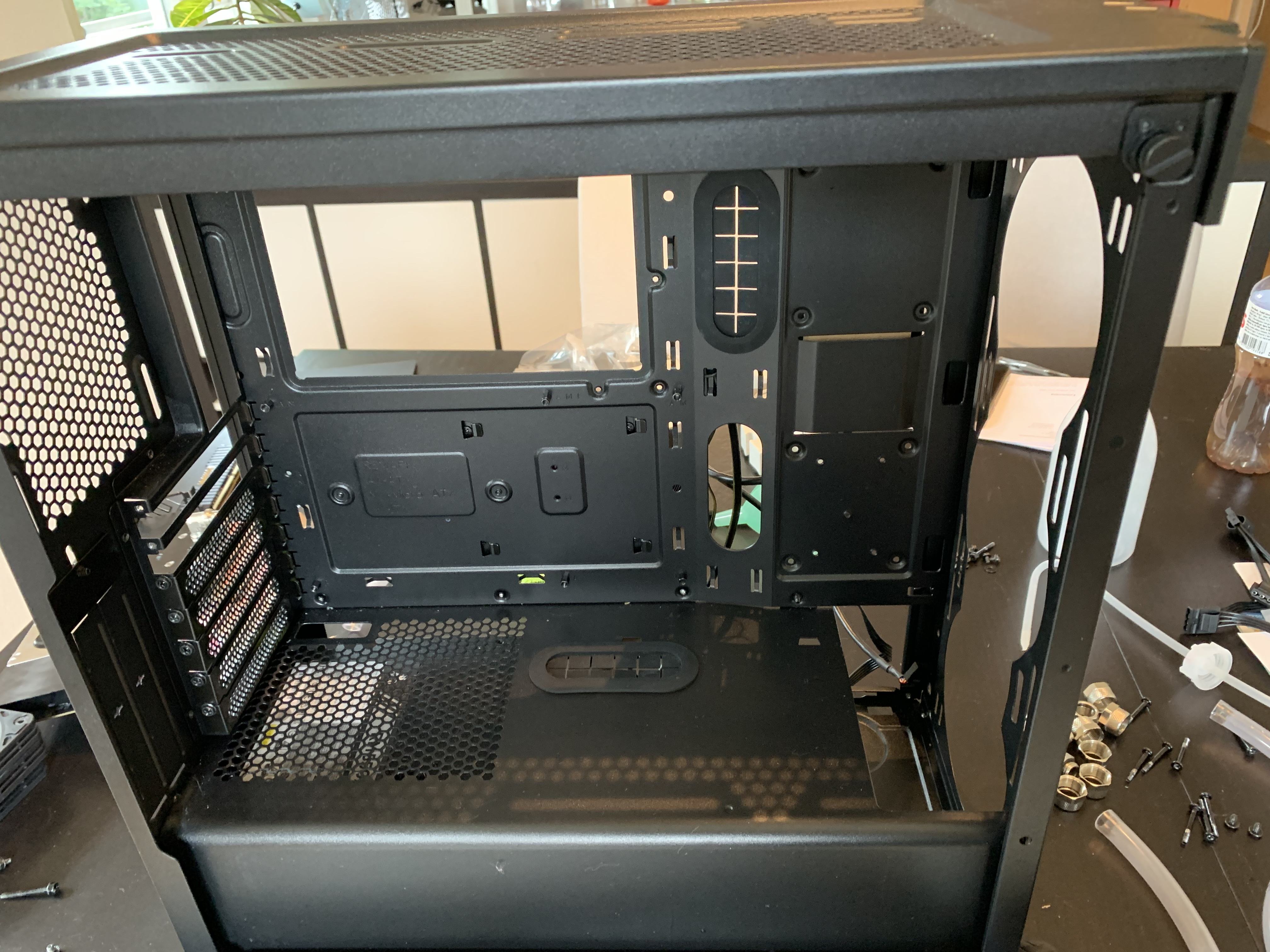

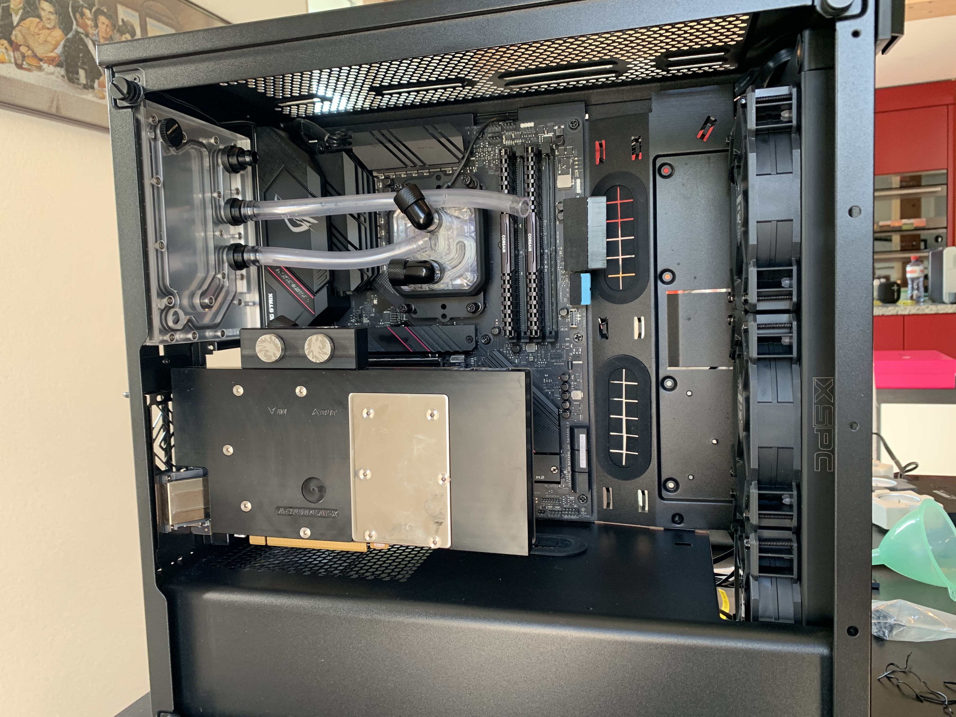

Als erstes habe ich das alte System auseinander gebaut und gereinigt und dann das neue Case ausgepackt, die Seitenteile und die Front entfernt und den eingebauten HDD Käfig ausgebaut…. Und das erste mal gezweifelt ob auch wirklich alles reinpasst.

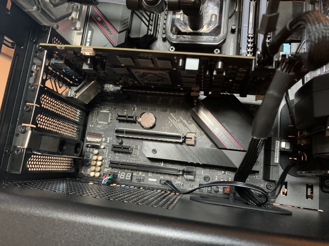

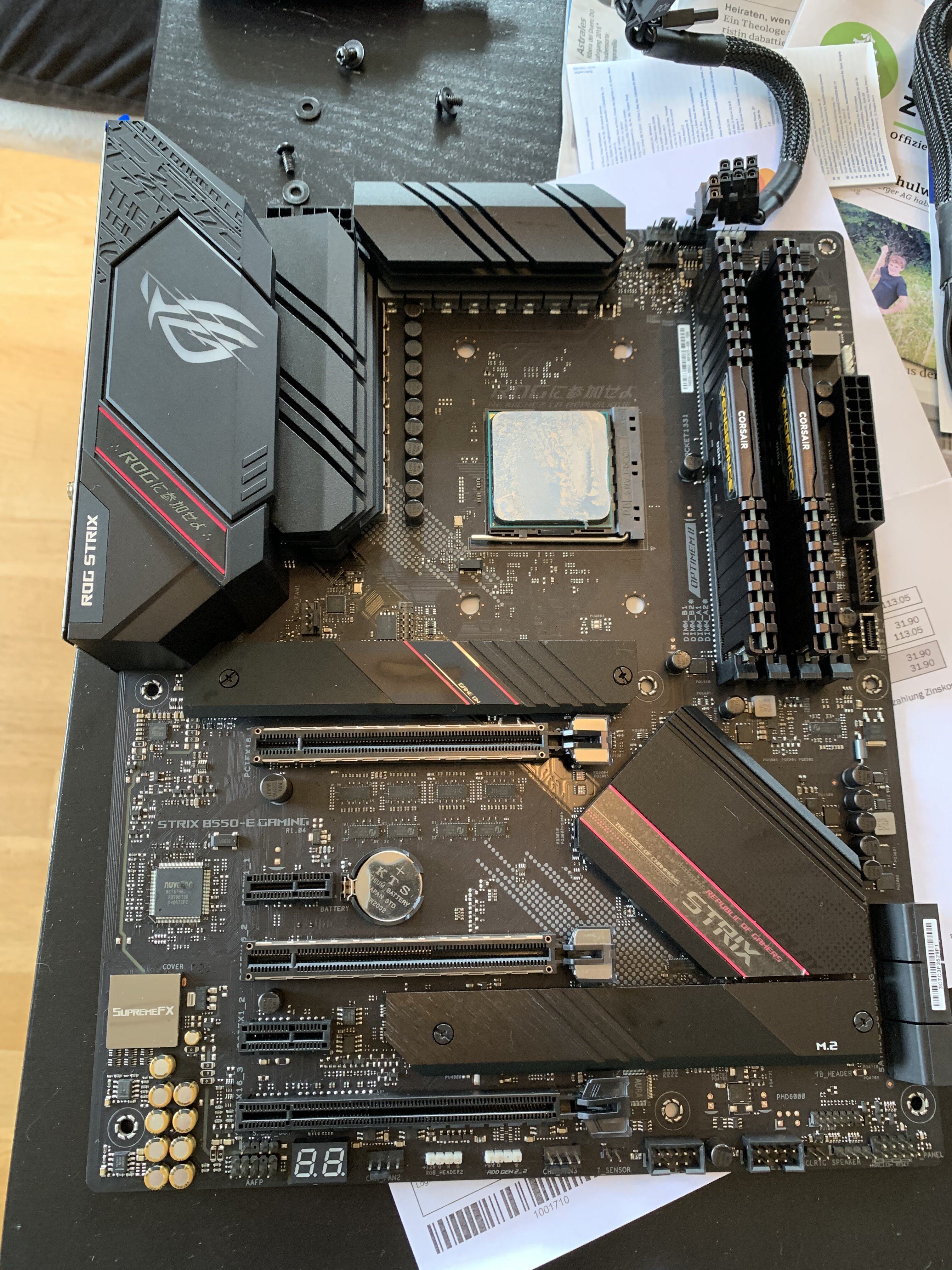

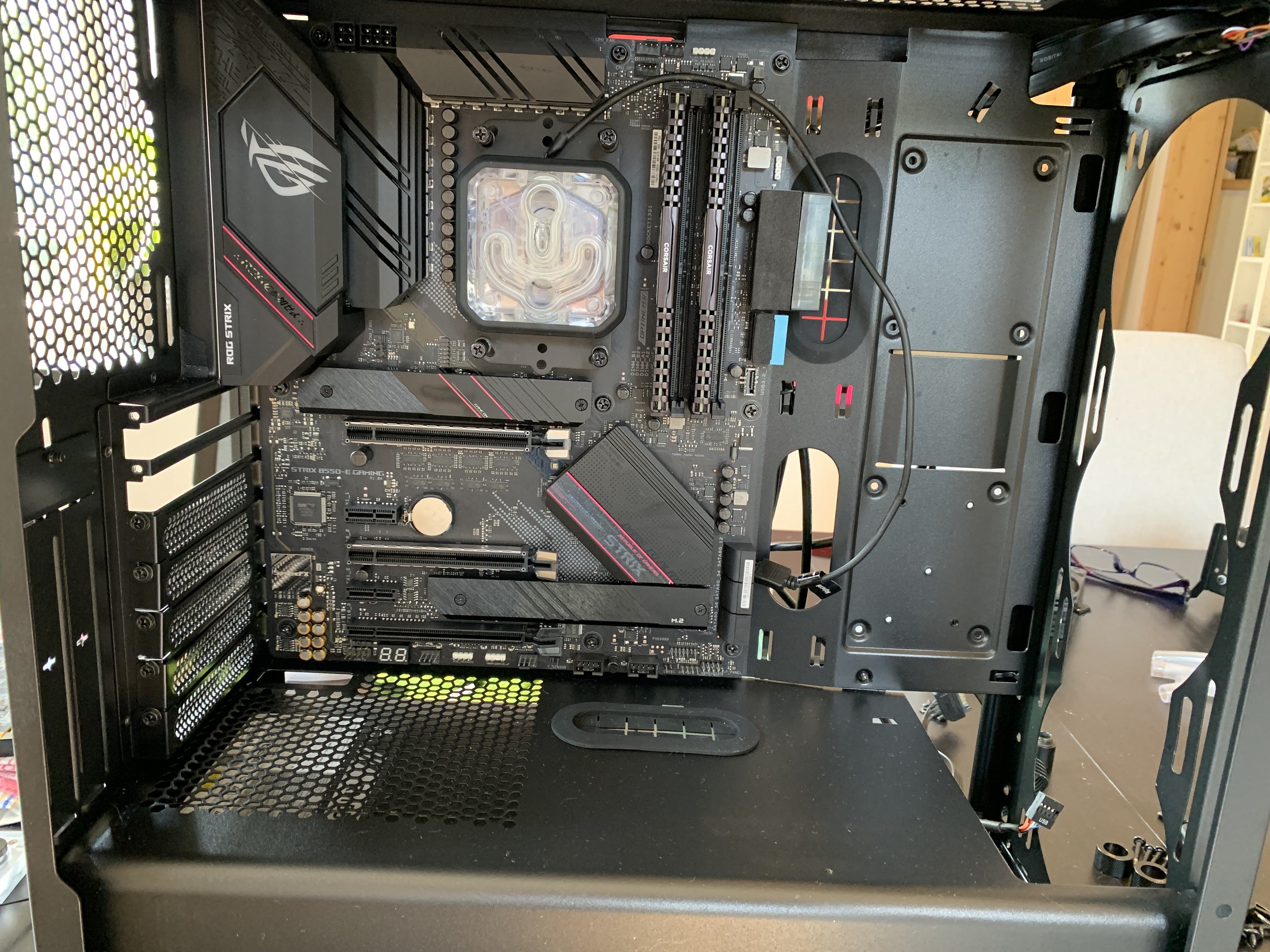

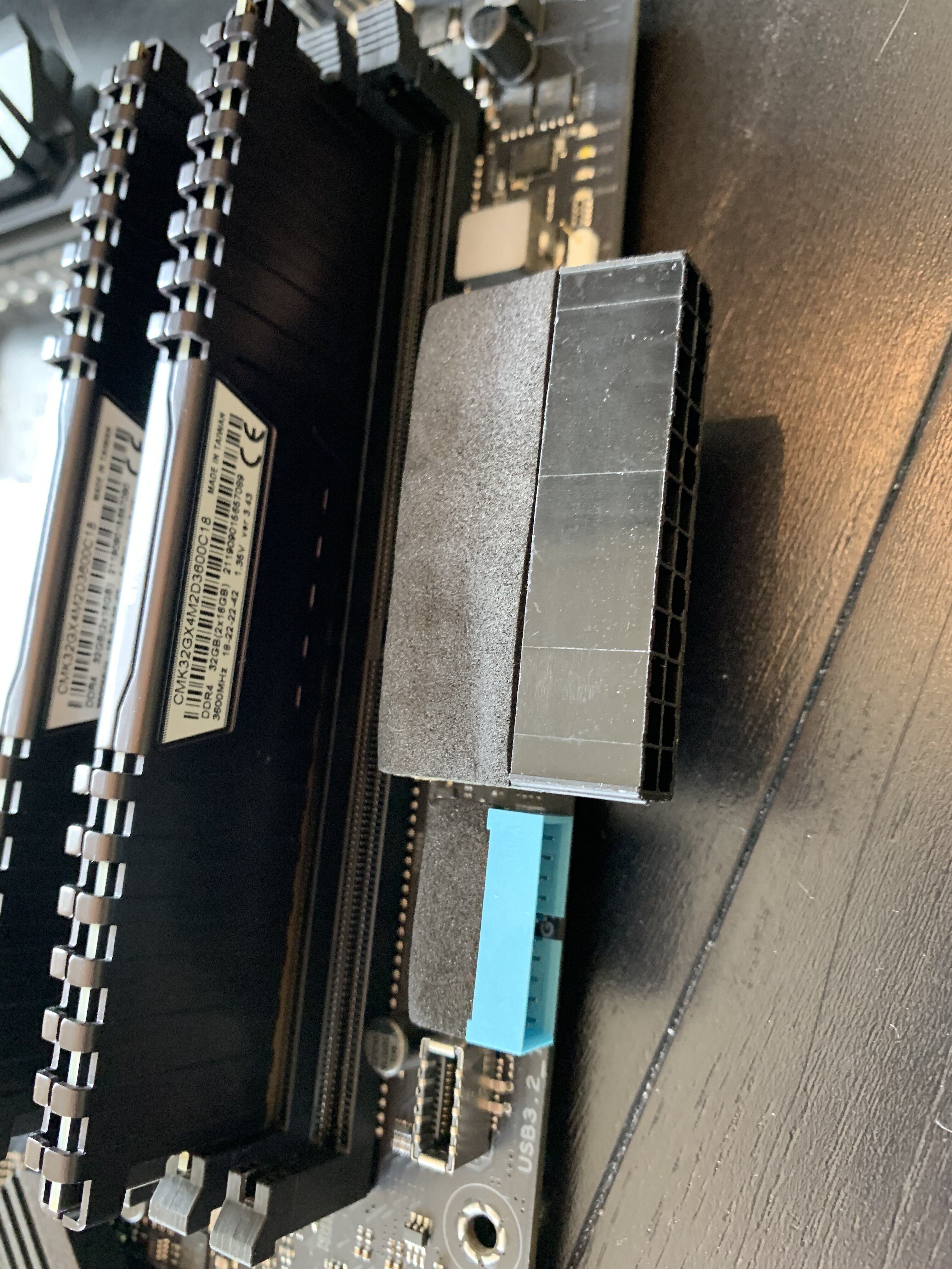

Als nächstes habe ich das Mainboard bestückt mit CPU und RAM. Zusätzlich habe ich Winkeladapter für Strom und USB 3 montiert.

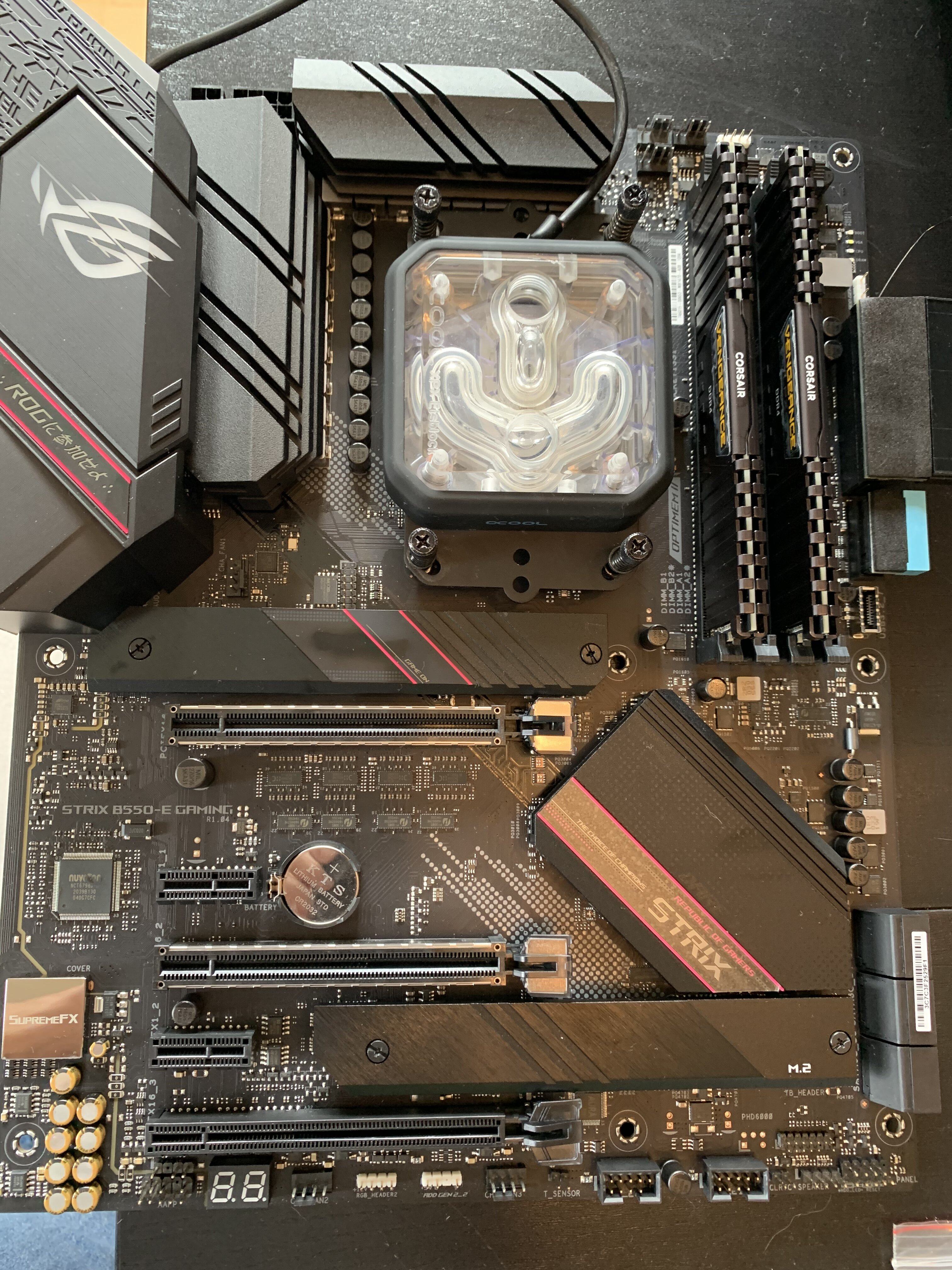

Next Step: CPU Kühler und Boardeinbau. Für die einfachere/schönere Verschlauchung habe ich den CPU Kühler um 90° gedreht montiert. Gemäss Alphacool hat dies keinen negativen Einfluss auf die Kühlung.

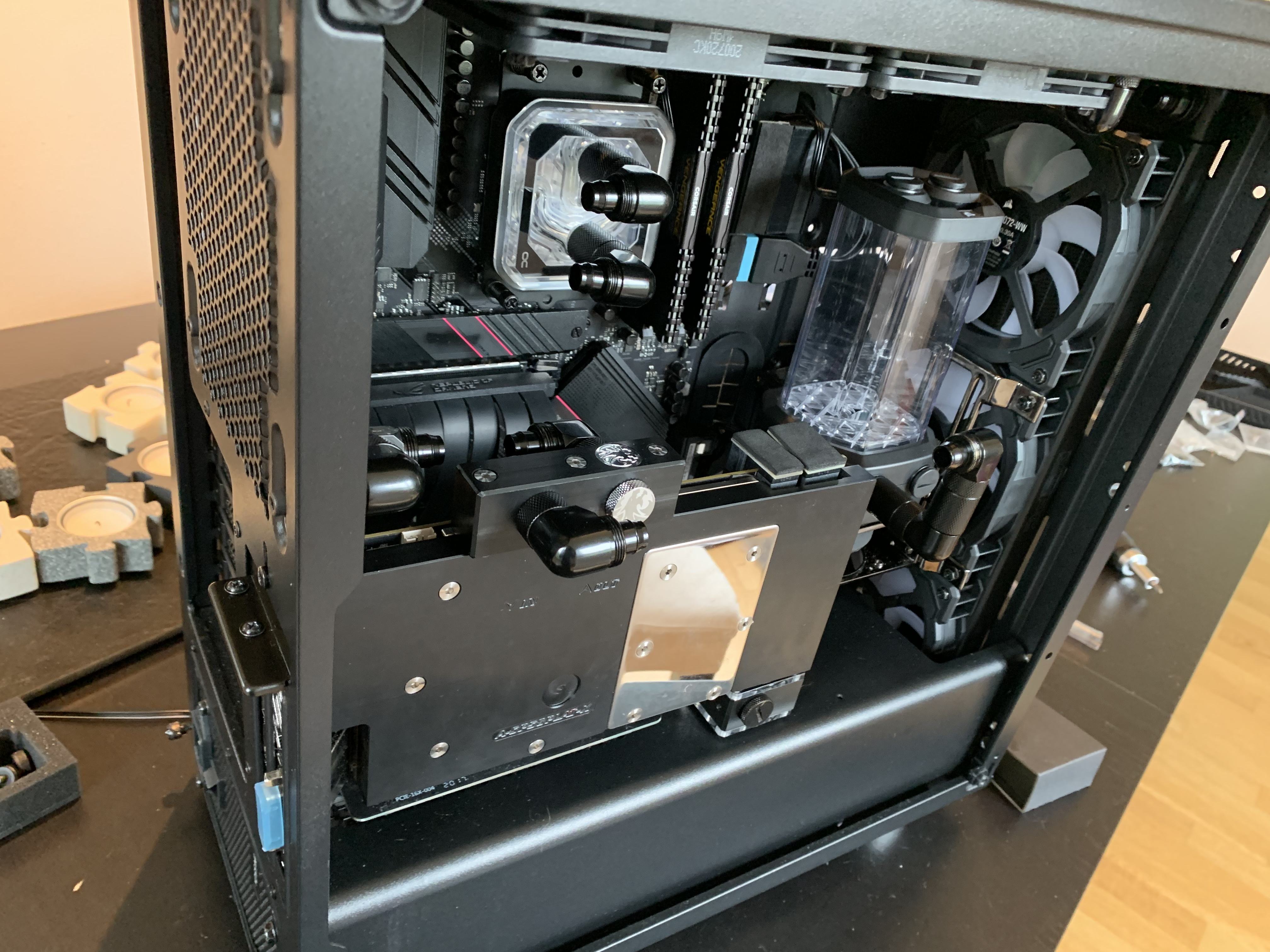

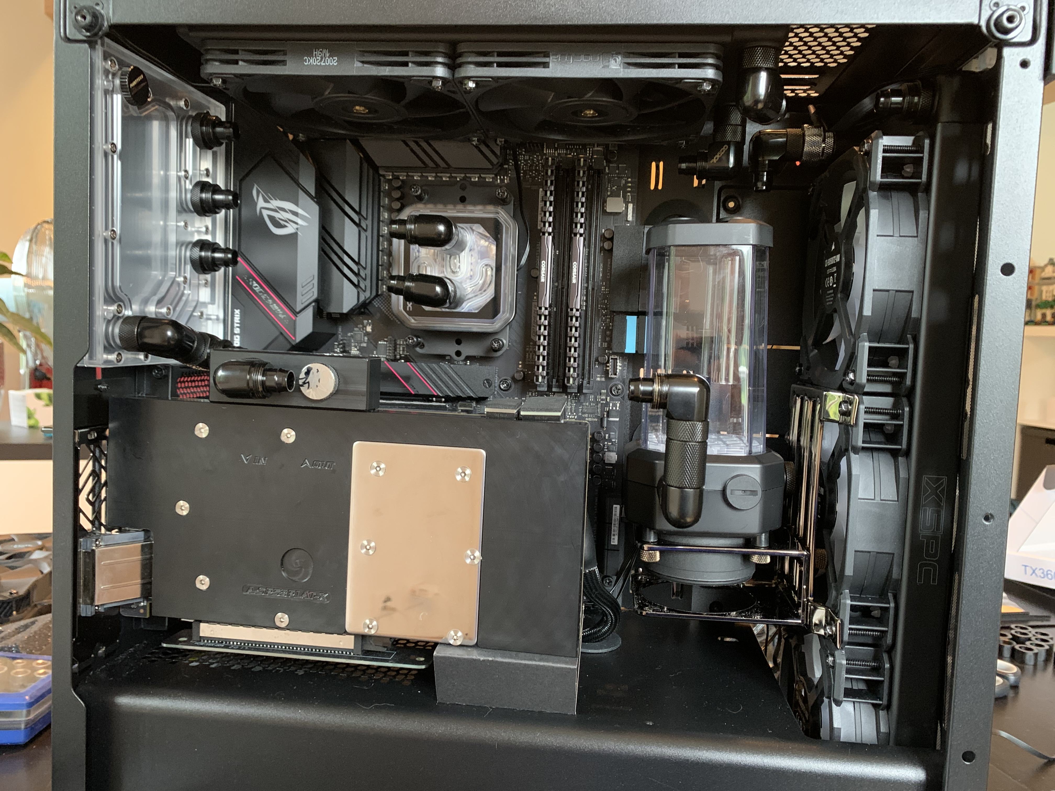

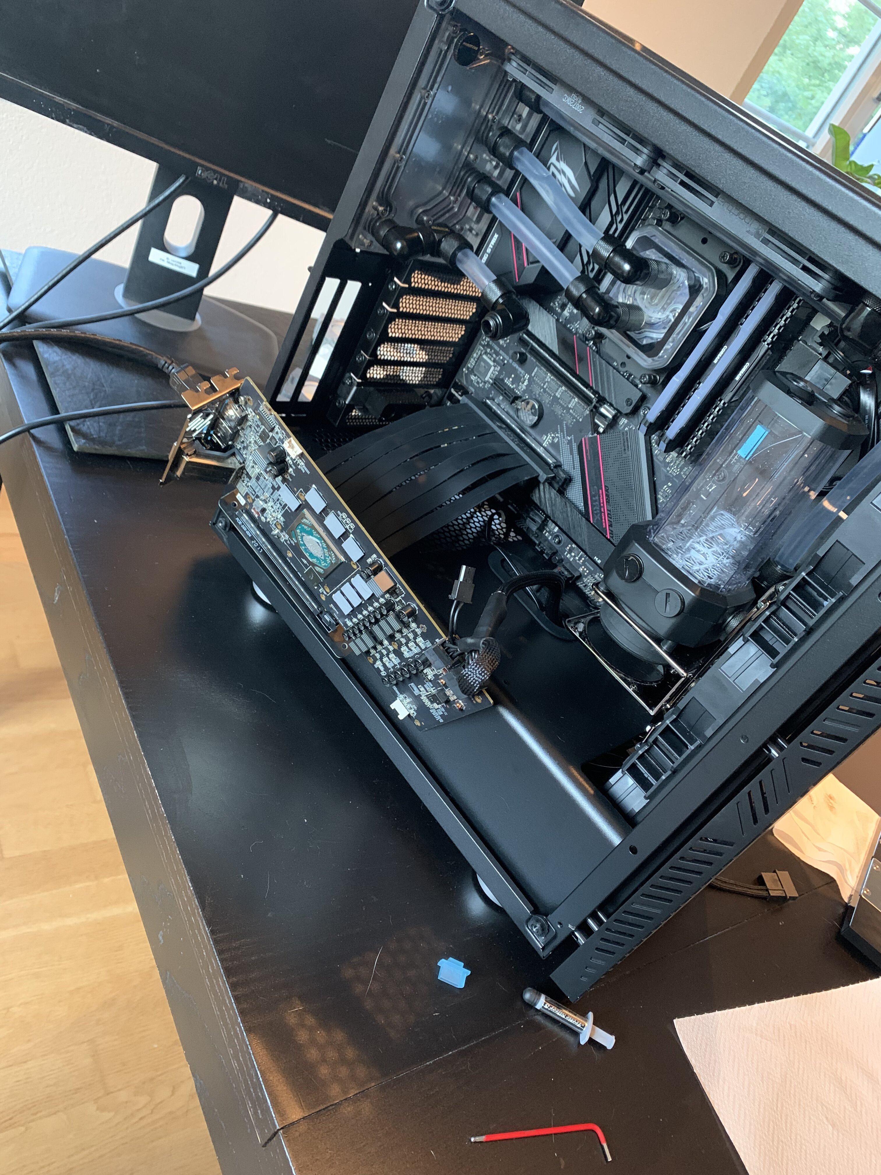

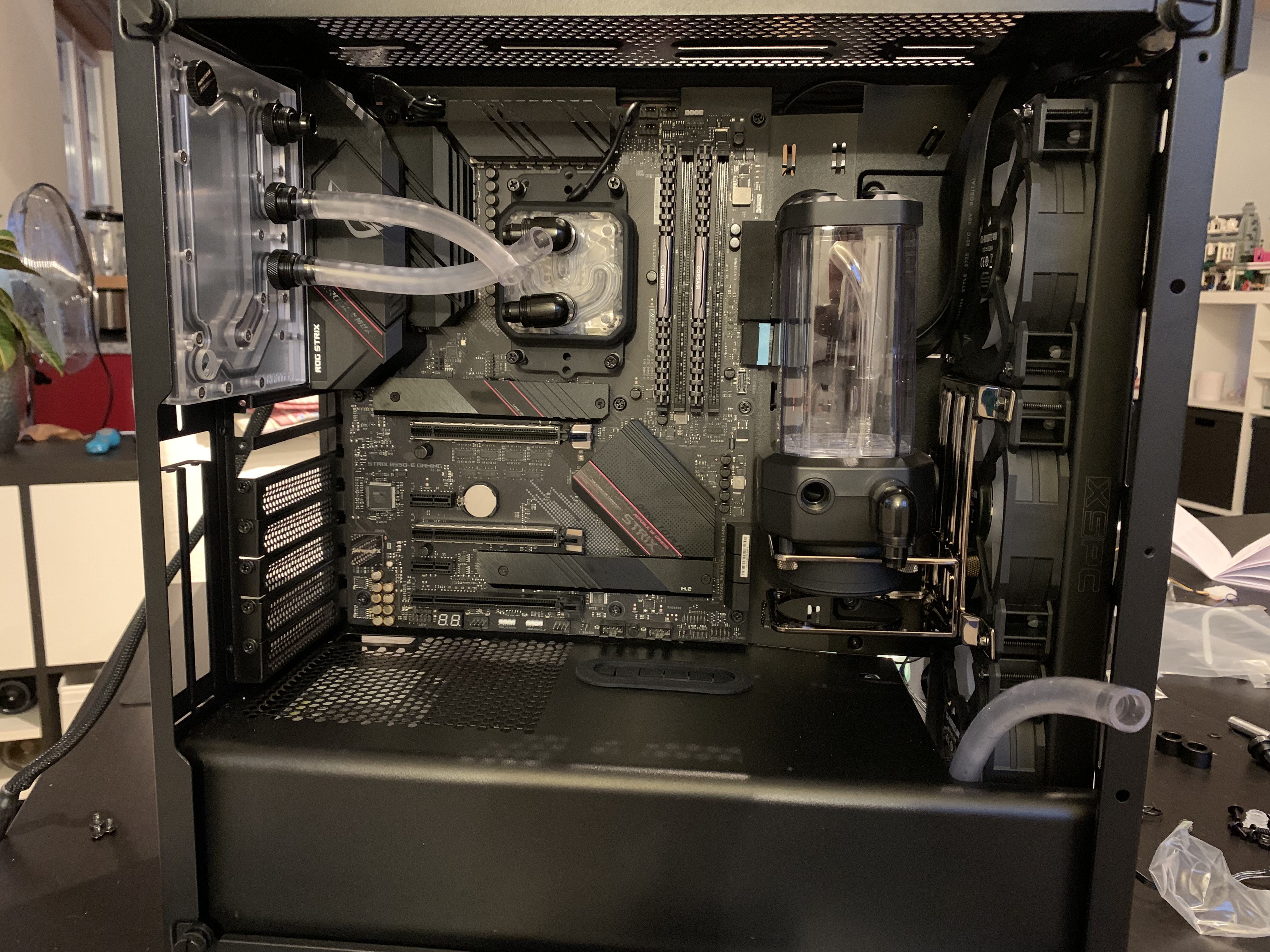

Im nächsten Schritt habe ich den Frontradiator (mit 3 Corsair LL120) und die Distroplate eingebaut und mal den Kreislauf geplant. Dazu habe ich auch temporär die Grafikkarte montiert. Geplant habe ich übrigens mit den Schlauch-Zuschnitten vom alten System.

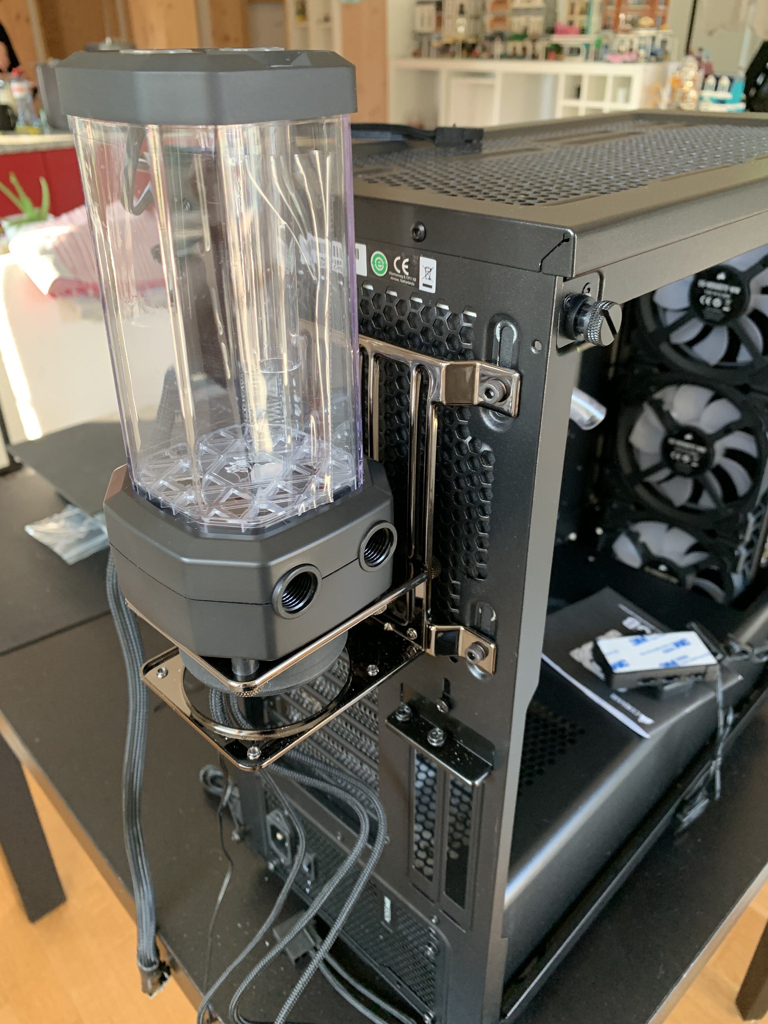

Ursprünglich war geplant, die Pumpe ausserhalb des Gehäuses zu montieren. Ich habe dann aber bemerkt, dass es im Case selbst immer noch genug Platz hat und habe sie deshalb an den Radiator geschraubt.

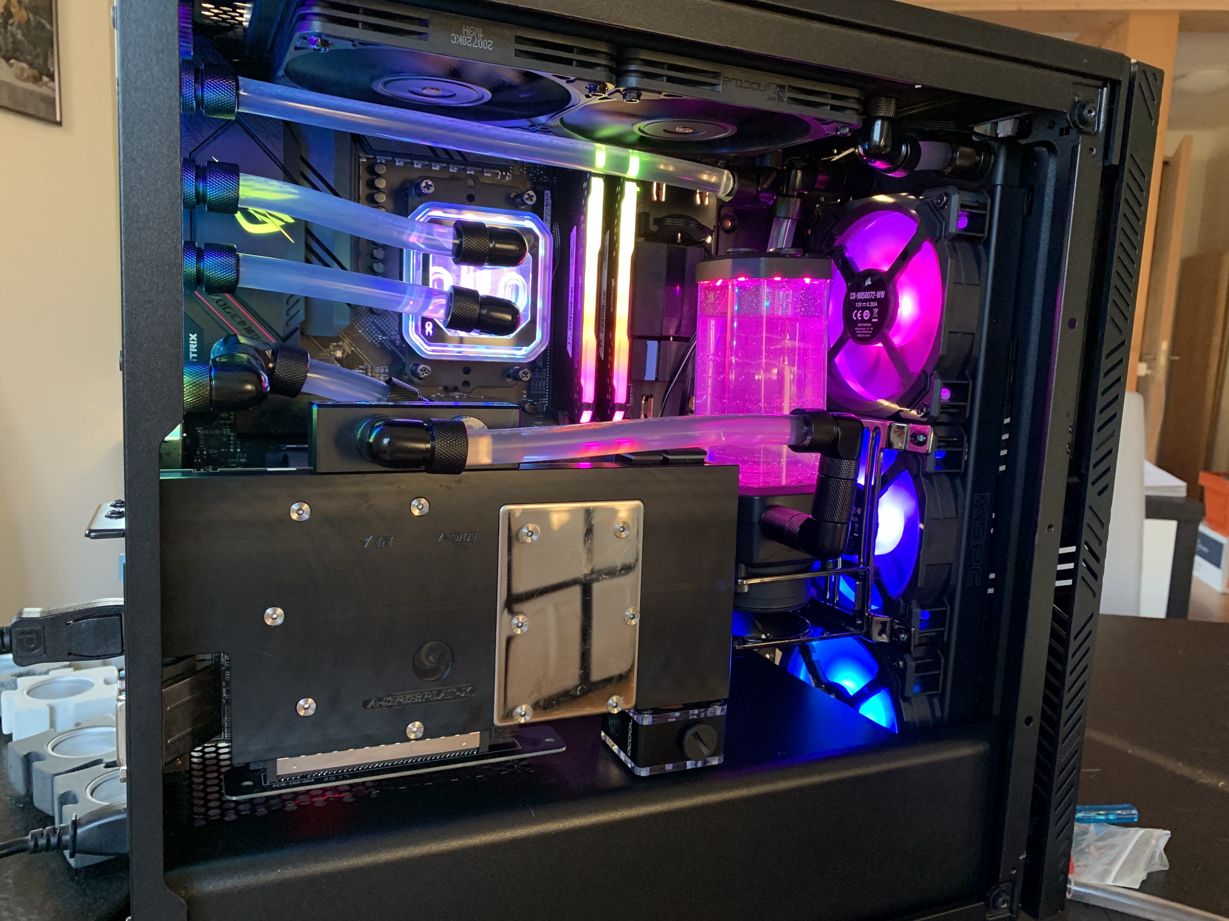

Gefiel mir schon ganz gut so. Deshalb habe ich weitergemacht mit dem Topradiator. Dieser wurde mit den Corsair-Lüftern bestückt, die beim Case dabei waren.Fast fertig; ich war sehr happy.

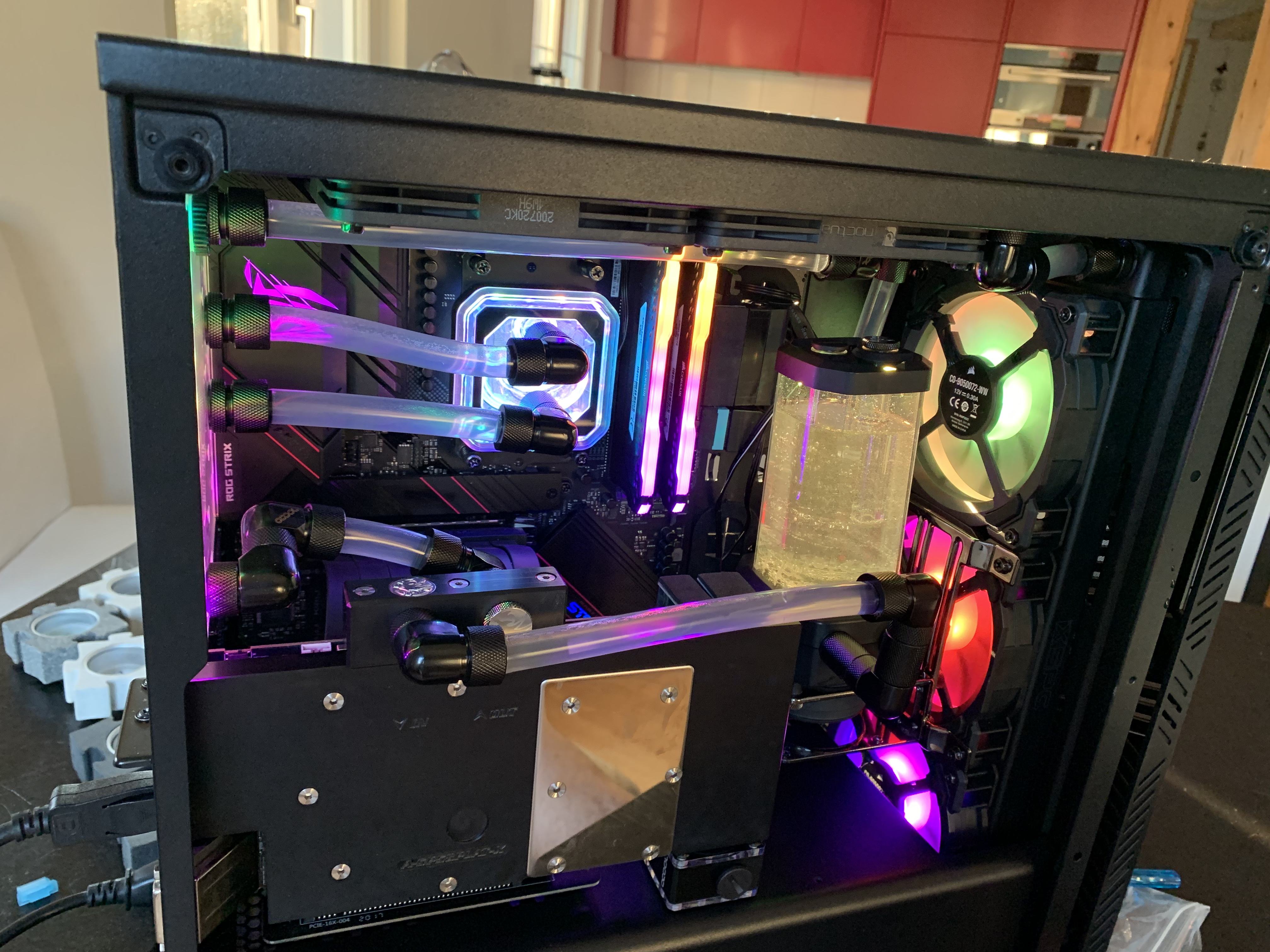

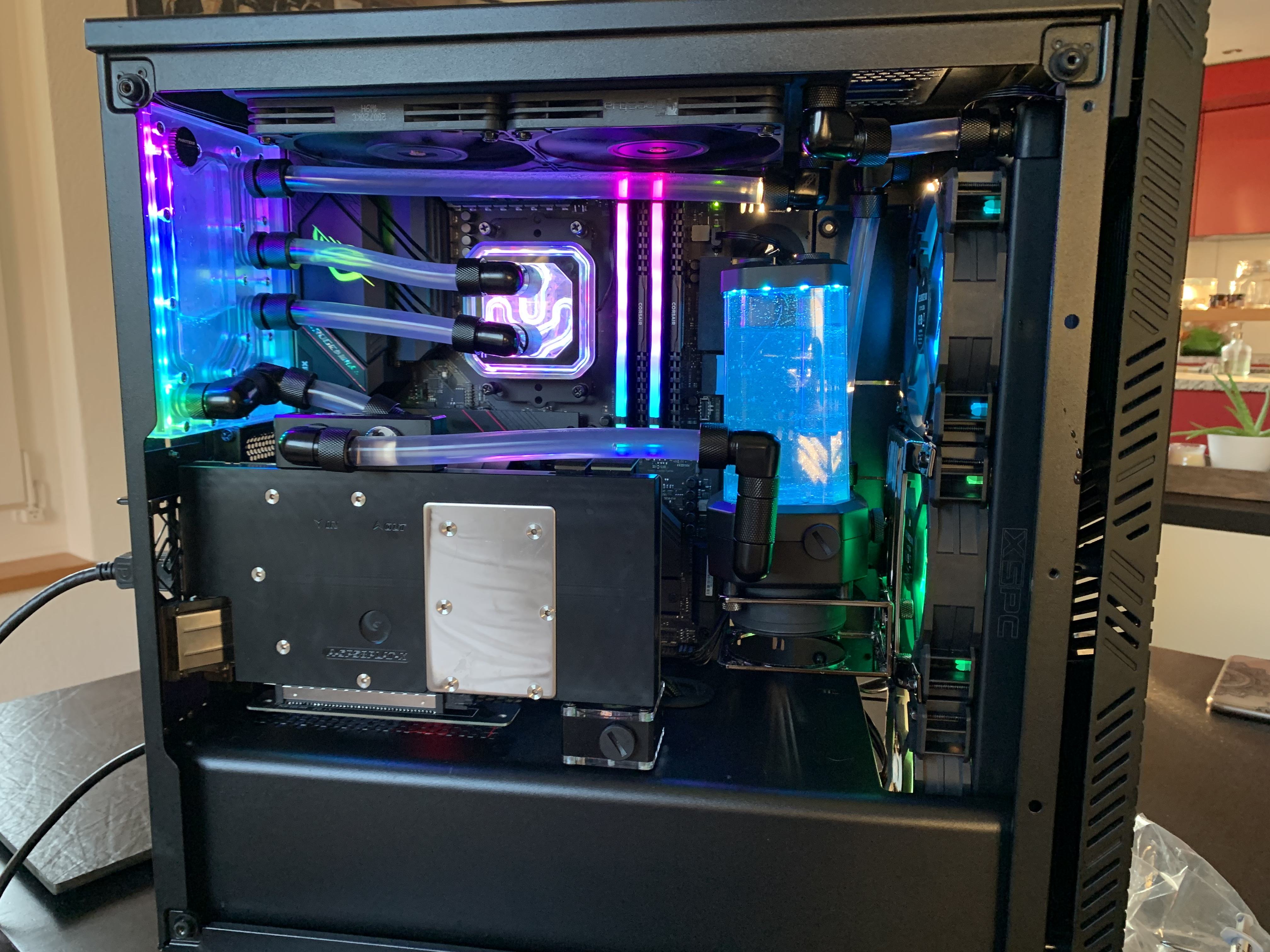

Leider ging die Verschlauchung trotz vorheriger Planung überhaupt nicht auf und ich musste alles noch als komplett auseinander nehmen.

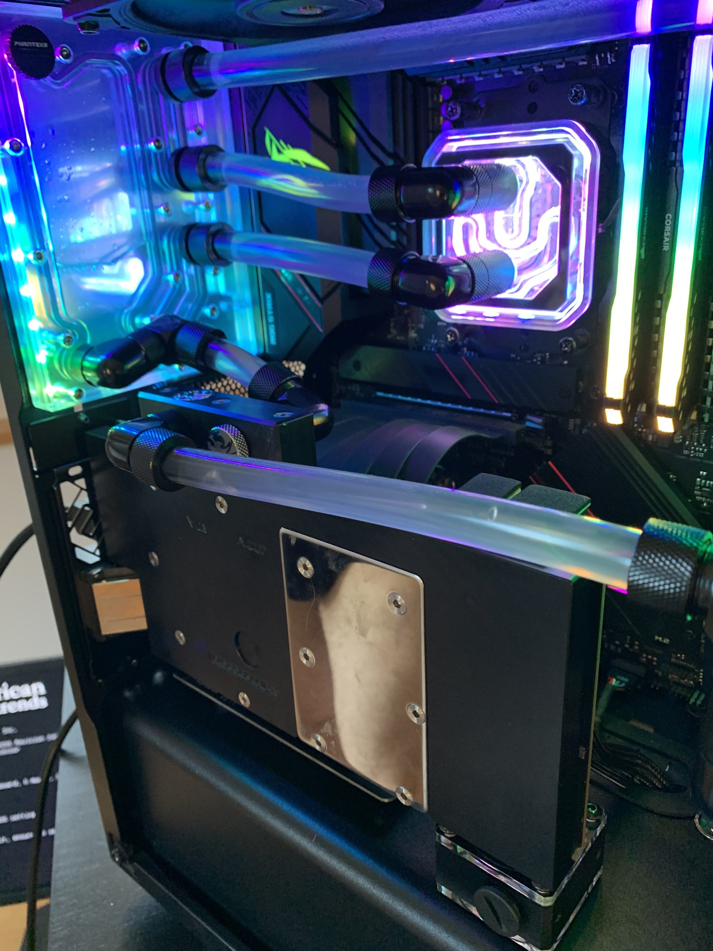

Auch musste ich für den Topradiator dünnere Lüfter (Noctua NF-A12x15 PWM) nehmen. Dann ging aber alles auf.
Das ist der Stand von jetzt wo ich den Beitrag schreibe. Morgen kommt dann der erwähnte schwarze Schlauch mit der Post, sodass ich weiter machen kann. Ich bin überrascht, was alles in das Gehäuse passt. So gross ist das gar nicht :-D
