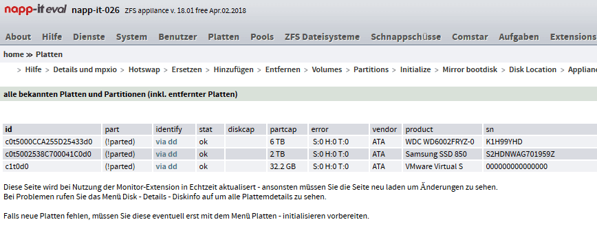

Leider gibt napp-it auf der Konsole dauernd Fehlermeldungen aus. Importieren konnte ich die ZFS Volumes trotzdem. Was heisst das jetzt für mich konkret, bevor ich weiter mache?
Das Importieren des Pools scheint geklappt zu haben. (Pool statt Volume). Es scheint dennoch ein Problem mit der BSD Partitionierung zu geben der dafür sorgt, dass das ZFS Label nicht gelesen werden kann. Da das doppelt vorliegt hat es wohl dennoch geklappt. Wenn es ein Backup gibt würde ich wohl den Pool neu anlegen.

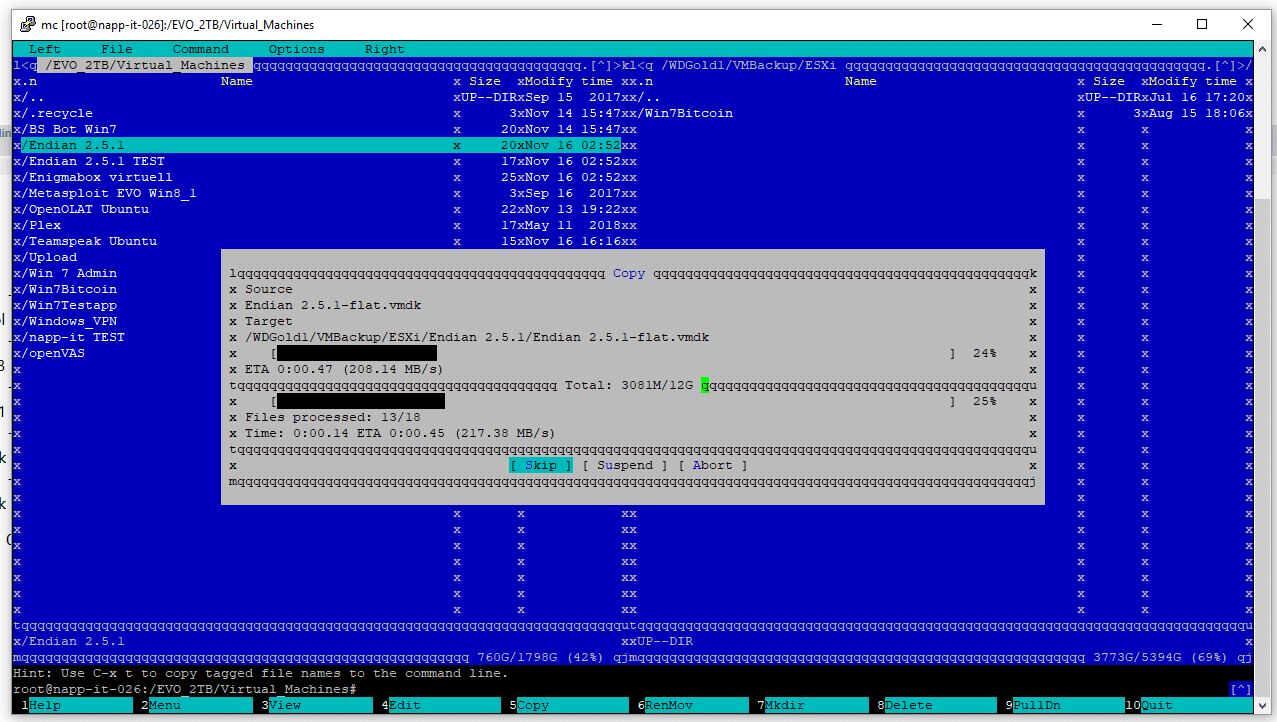

Ich habe jetzt per mc schon fast alle VM's auf die ESXi 6 TB Platte gesichert. Das geht ja super schnell :xmas:

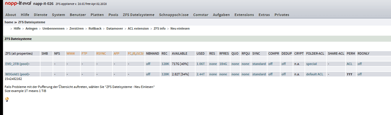

Ich habe jetzt die SSD nochmals komplett gesichert, den Pool zerstört, und ein neues ZFS Volume erstellt. Dann alle VM's wieder auf die SSD kopiert. Jetzt ist der Fehler an der Konsole weg.
Leider hatte ich den NFS Server noch auf aus, als ich den Pool erstellt hatte. Wenn ich jetzt einen neuen Pool erstelle, dann kann ich unter ZFS Filesystems NFS aktivieren. Aber bei meinem bestehenden Pool ist das Feld inaktiv. (siehe Screenshots)
Wie kriege ich jetzt bei dem bestehenden Pool (EVO_2TB) NFS aktiviert?
Was bitte ist ein ZFS Volume?
Auf einem Pool kann man auch keine Pools erstellen, sondern Dateisysteme (manche sagen auch Dataset dazu). ZFS wird kompliziert wenn man die Bestandteile nicht sauber benennt .
Ansonsten sollte man den Pool selber nicht freigeben. Ich habe das in napp-it auch gesperrt. Der Pool ist der Ort auf dem man Dateisysteme anlegt bzw Vorgaben für Dateisysteme festlegt, sonst nichts.
Also einfach ein Dateisystem z.B. mit dem Namen nfs anlegen und das per SMB und NFS freigeben (und die Dateien per mc verschieben, dauert etwas da zwischen Dateisystemen ein move=copy+delete ist)

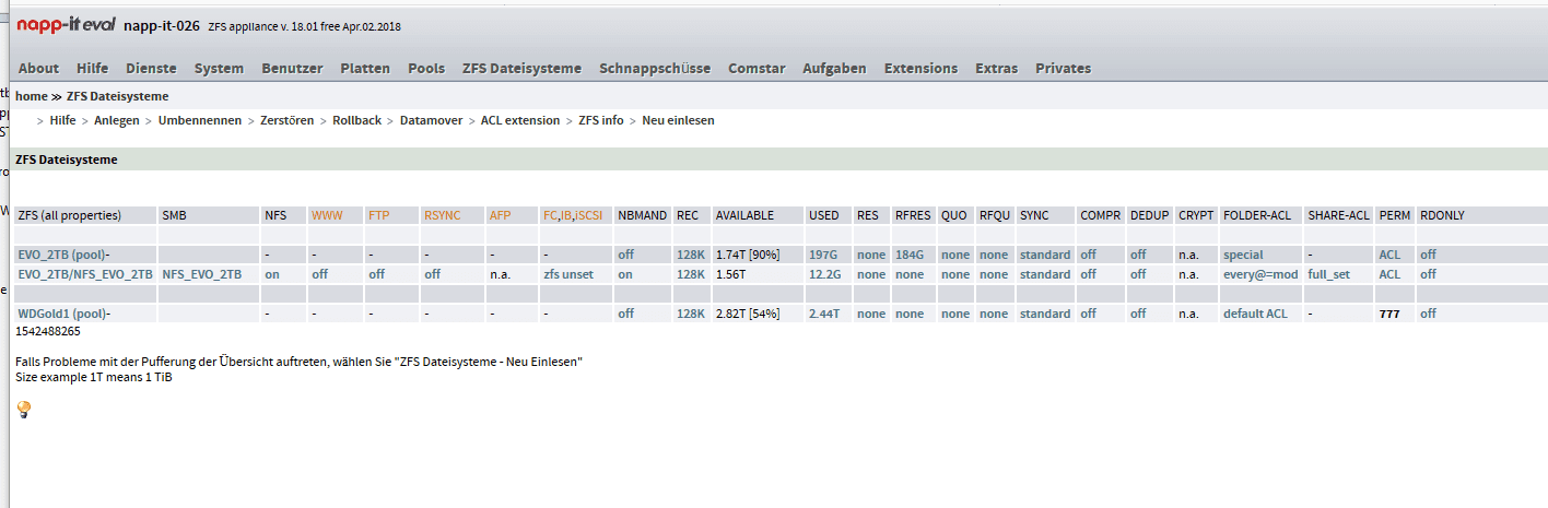

Ja danke! Ich konnte das Dataset jetzt erstellen und habe das auch erfolgreich per NFS 3 in vSphere gemountet. Dann habe ich mit mc eine Test VM in das Verzeichnis kopiert.
Wenn ich jetzt in vSphere die VM registriere, geht das schon mal. Beim starten des Gasts kommt dann aber:
Code:
 (VMDB) -45: Failed to connect to peer process.
Weisst Du gerade, an was das liegt?
Das scheint wohl ein Berechtigungsproblem zu sein. Wenn ich die VM's über SSH (Midnight Commander) einspiele, dann muss ich Snapshots und die vmx Datei mit chmod konfigurieren. Die wichtigsten vm's laufen wieder, allerdings hatte ich da einfach gebastelt, bis die wieder funktionierten. bzw. ich habe dann einfach die benötigten Dateien mit chmod 777 versehen.
Wie würde das von Anfang an richtig gemacht? Das einspielen der Backups via SSH?
Es gibt da kein richtig.
Es ist halt so, wenn root die Dateien per mc kopiert, dann gehören die root und NFS kann als user nobody nicht darauf zugreifen ohne dass man die Dateirechte ändert. Kann man mit chmod machen oder in napp-it über Dateisysteme > ACL on Folder. Unterhalb des Fensters in dem die Rechte gezeigt werden gibts ein reset ACL mit der Option reset rekursiv auf everyone@=modify.
Man sollte allenfalls wissen, dass sich SMB anders verhält und dass Solaris damit mit nfs4 ACL arbeiten möchte statt mit klassischen Unix Permissions. Diese Variante der ACL verhält sich in etwa wie Windows mit seinen ntfs ACL. Der wesentliche Unterschied zu Unix Permissions liegt in der feineren Ausgestaltung der Rechte und in der Rechtevererbung.
Wenn man beispielsweise die ACL Rechte des nfs Dateisystems auf everyone@ mit Vererbung auf Dateien und Ordner setzt und dann etwas per SMB einkopiert (auch als root) so bleibt everyone erhalten und NFS kann darauf zugreifen.
Setzt man dann allerdings per chmod eine Unix permission z.B. per chmod 777 so wird die Vererbung gelöscht da die alten Unix Permissions das nicht können. Verhindern kann man das mit der ZFS Eigenschaft aclmode=discard.
Anonsten einfach Rechte neu setzen wenn root ein Backup einspielt.
