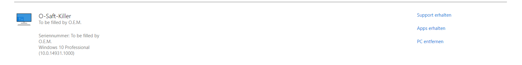

denn ich hatte von Win 7 auf Win 10 aktualisiert und weiß nicht, inwieweit das derzeitige OS einfach so übertragen werden kann.

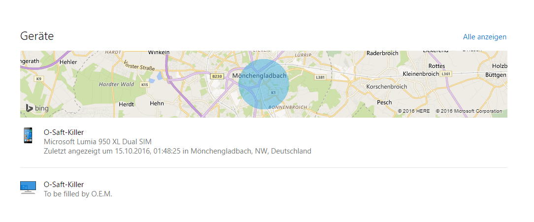

Zur Sicherheit in deinem jetzigem System mit Microsoft Konto anmelden. Dann ist deine Lizenz an dein Microsoft Konto gebunden bis dich auslogst, dann ist die wieder Hardwaregebunden.
So kannst die Upgrade Lizenz auch z. B. auf einen anderen PC übertragen durch eingeloggt sein und Mainboardwechsel z. B.;)
Das ist allerdings ein guter Ratschlag, bei mir gab es damals (da gab es noch nicht die Account verknüpfung) probleme von SSD auf M2 (war nicht aktiviert danach).
