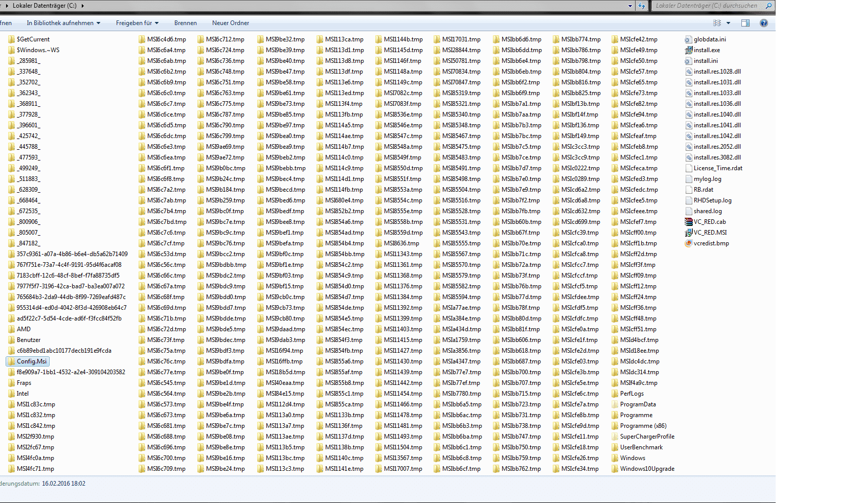

Ich hab seit ziemlich langer Zeit das Problem, dass ich immer wieder tmp Ordner und andere Unbekannte Ordner in mein C Laufwerk bekomme. Ich weiß nicht woher die kommen und einfach Löschen geht auch nicht.
Also diese MSI*.tmp Ordner sehen mir nach "Microsoft Installer" temporäre Verzeichnisse aus. Ich vermute da versucht irgendein Programm/Treiber/Update etc. sich immer wieder (beim Neustart? Aufruf von irgendetwas?) zu installieren und dürfte scheitern oder nicht korrekt installieren.
Sieh Dir vielleicht mal die Ereignisanzeige an - korrespondierend mit der Zeit von einem so eines Verzeichnisses.
Die anderen Verzeichnisse könnten auch von so etwas stammen. Vielleicht findest Du da auch etwas in der Ereignisanzeige.
Einen Virus, Trojaner, Adware oder Malware würde ich jetzt auch nicht ausschließen.

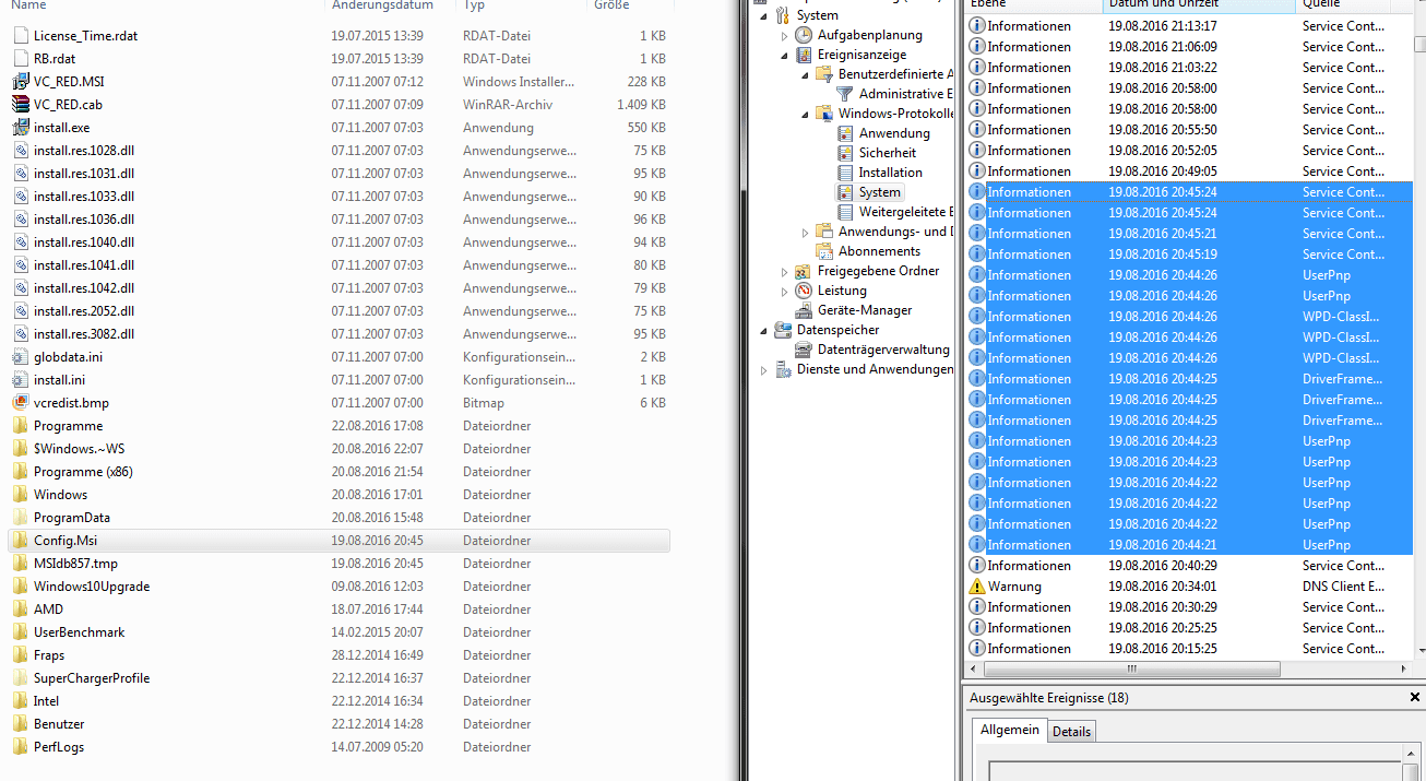

Hab heute mal nachgeschaut. Aber ich kenn mich da nicht aus.
Hier mal ein Screenshot.
Okay also direkt mit der Uhrzeit ist da nichts zu sehen.
Gehe dann unterhalb der "Benutzerdefinierten Ansichten" auf die "Windows-Protokolle" und darunter auf "System". Vielleicht ist dort etwas zu finden.

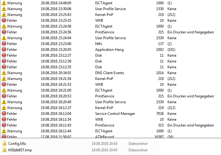

Ansonsten siehe Dir auch mal diese drei Fehlermeldungen mit "DISK" an. Das könnte auch auf ein Problem mit der Festplatte hindeuten. Das "NTFS" danach hängt wohl auch damit zusammen.
Diese Fehler können aber auch von einem USB Stick oder so kommen, habe ich auch schon gesehen.
Falls Du die Festplatte genauer kontrollieren willst verwende z.B. das kostenlose Programm (zum direkt ausführen, keine Installation notwendig) CrystalDiskInfo.
LINK: http://crystalmark.info/redirect.php?product=CrystalDiskInfo
Das Programm liest die S.M.A.R.T. Werte der Festplatten/SSDs und zeigt diese an. Falls da bei einer Platte "Vorsicht" steht sollte man genauer nachsehen wo der Fehler in der Liste darunter herkommt und kann demnach eventuell einen nahenden Festplattenausfall/Datenverlust vorbeugen.
Hier mal ein neuer Screenshot.
Die Festplatten sind in Ordnung. Ich hab die letzten Tage ein paar mal die Platten getauscht.
Okay gut das wg. den Platten.
Die Einträge passen zeitlich recht gut, jetzt müsstest Du nur noch diese durchklicken und darunter nachsehen was er da schreibt. Sieht für mich so aus als steckst Du da eine Hardware (an den USB?) an wo Windows glaubt es muß einen Treiber installieren oder so.
UserPNP deutet auf das Anstecken hin und DriverFramework daß da ein Treiber installiert wird.
Wie gesagt die Einträge musst Du nun durchsehen was das ist bzw. ob/warum er da vielleicht einen Treiber installieren will.
Ich glaube das hängt mit meinem AMD Installer (Crimson) zusammen.

Edit: Bin mir jetzt Sicher. Es liegt am AMD Installer. Um 16:37 bzw 16:38 habe ich auf Installieren geklickt und um 16:38 habe ich 3 neue Ordner unter C: bekommen.
Sorry für die späte Antwort.
Okay dann hast Du ja den Übeltäter gefunden. Entweder kann der Crimson sich oder etwas (Update?) nicht installieren oder er schafft es aber es bleiben Reste zurück.
