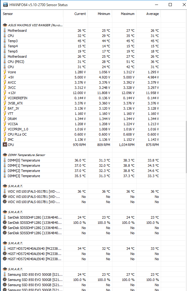

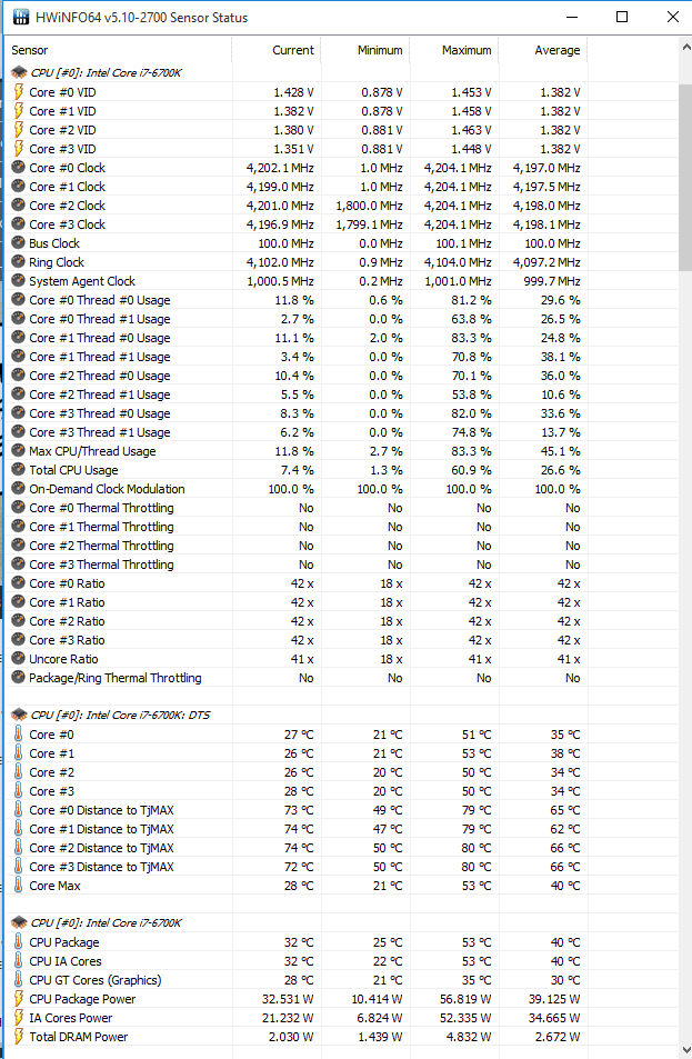

ich habe mir vor ca. 1 1/2 Wochen einen neuen PC zusammengebaut. Ich musste feststellen, das mein i7-6700k mit einer relativen hohen Spannung läuft. VID ging unter PrimeLast über die 1,45 V und auch die VCore war etwas über 1,4 V.
Jetzt wollte ich den Prozessor undervolten und habe im Bios bei Offset -0.100 eingestellt, den Rest hab ich auf Auto gelassen. Ich hätte nun ein paar Fragen:
- Kann man das so machen? (Ich will einfach nur simpel undervolten, damit der Prozessor aus dem gefährlichen Bereich ist)
- Die VID ist immer noch bei 1,45 V unter Last, die VCore nun aber wesentlich geringer. Ist das normal?
- Sind die restlichen Spannungen normal? (siehe erster Screenshot mit den Motherboard Spannungen +5V, 12V, VTT, DRAM etc.)
Ich hab mal zwei Screenshots angehängt, die Temperaturen und Spannungen sind unter Spielelast (Ark).

Die hohe spannung ist normal. Je nach Güte deines Chips, und je nach Mainboard, ist die Spannung via "Auto" einstellung etwas höher, oder deutlich höher als nötig.
Bei meinem waren es 1.33 Volt @ Stock, obwohl er 4.2 Ghz (im Turbo auf allen kernen) Prime-stabil mit 1.168 Volt schafft.
Verringere die Spannung via Offset, oder Adaptive (jenachdem welches Board du hast).
Da ich das Ranger hab, wie du, kann ich dir das in etwa sagen:
- Load Line Calibration auf 3 (hat sich bei mir als die mitte erwiesen, wo die spannung weder nach unten, noch nach oben angepasst wird, und daher einigermaßen stabil bleibt). Evtl selbst mit 2 oder 4 austesten, jenachdem wie es bei dir passt.
- Adaptive Spannung:
Max turbo voltage auf 1.3 Volt
Offset auf "-"
Und den offset wert auf 0.1 (Das ergibt unter Last dann 1.2 Volt). Und von dem als basis selbst annähern, je nach dem ob du Asus Multicore Enhancement + Sync Cores an hast (4-kern turbo auf 4.2), odereben nicht (4.0).
Bei 4.0 sollten um die 1.136~ V möglich sein, bei 4.2 Ghz 1.168 Volt (grob! Natürlich hängt es von deinem Chip ab, daher ausprobieren. Aber ohne OC solltest du selbst bei schlechteren chips bei 1.2 Volt prime stabil sein)).
Etwas Lektüre zum lesen:
- [Guide] Intel Skylake Overclocking Anleitung 6600K 6700K
- Der Skylake 6700K/6600K Overclocking-Thread - ComputerBase Forum
Load Line Calibration:
- Load-Line Calibration: why overclockers should care - CPUs, Motherboards, and Memory - Linus Tech Tips
- Skylake: Overclocking-Check - Hardwareluxx
Edit: Offset ist an sich richtig. subtrahiert/addiert den eingetragenen wert von der standart spannung aus dem uefi. Aber immer, auch idle.
Wenn du also mehr als 0.2 Volt abziehen kannst, weil dein uefi SO extrem viel spannung drauf klatscht, kann es sein dass es im Idle zu wenig sind, und instabil wird.
Adaptive greift da nur unter Last.
