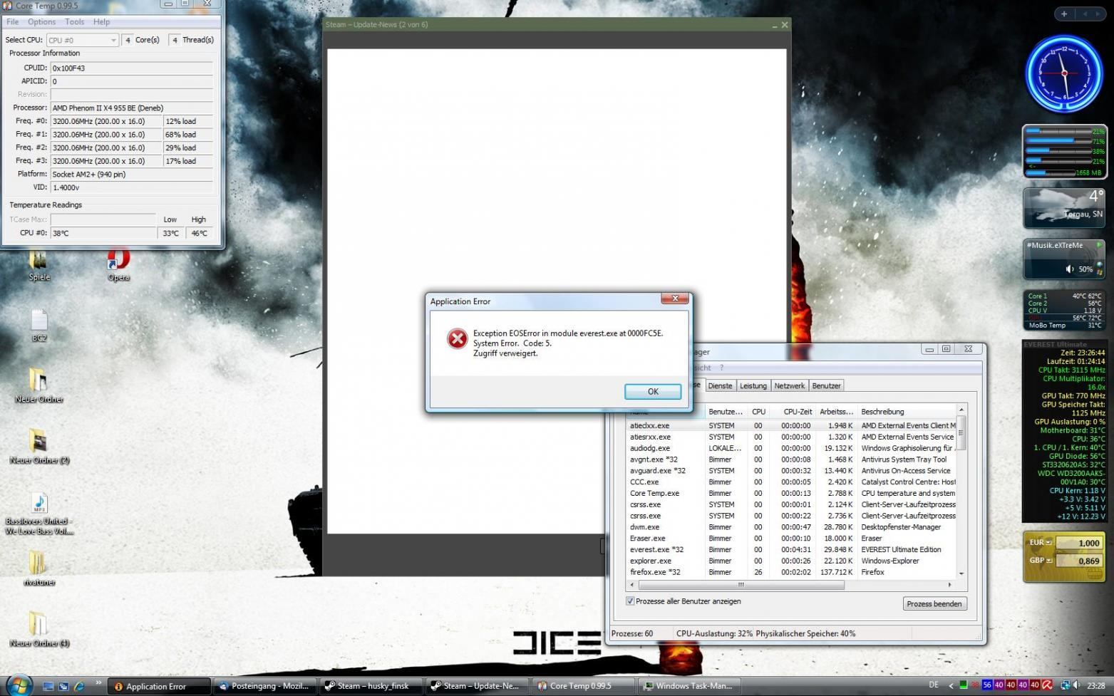

Dann dachte ich, Grund zur Freude, einige Grad kälter geworden, dann wollte ich eine Runde zocken gehen --> Battlefield Bad Company 2, ich starte das Spiel, alles läuft normal, spiele ne Weile, denke mal eine Stunde, auf einmal freezt das Game und ein dicker bunter Balken ziert ganz kurz den Bildschirm, als wenn was mit der Grafikkarte nicht stimmen würde, dem wollte ich nachgehen, also erstmal raus aus dem Spiel per Alt + Tab, ging nicht, also Strg + Alt + Entf, dann kam der Auswahlbildschirm auch schon, Tas-Manager auf und schon stand da, das BC2 nicht mehr funktioniert, allerdings fehlt auf dem Desktop das Hintergrundbild, die Taskleiste war wie in der Auflösung von BC2 zu finden, hab in BC2 derzeit 1440x900, dementsprechend doof sah es auch aus, Ordner gingen wie bei 1680x1050 bis an den unteren Bildschirmrand,

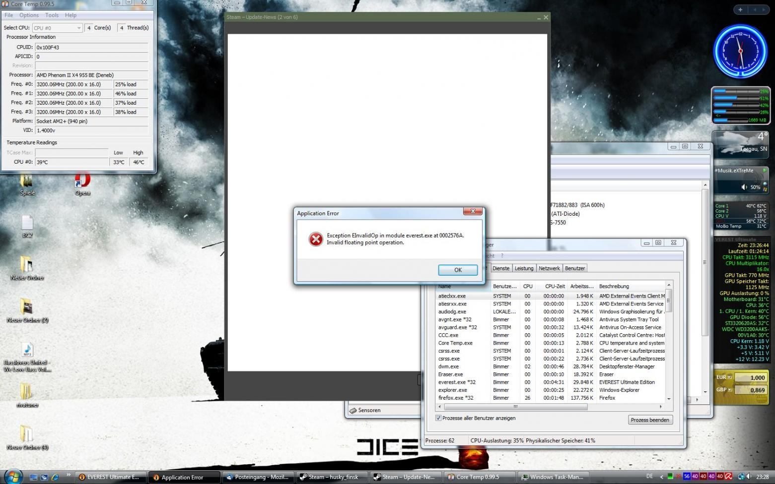

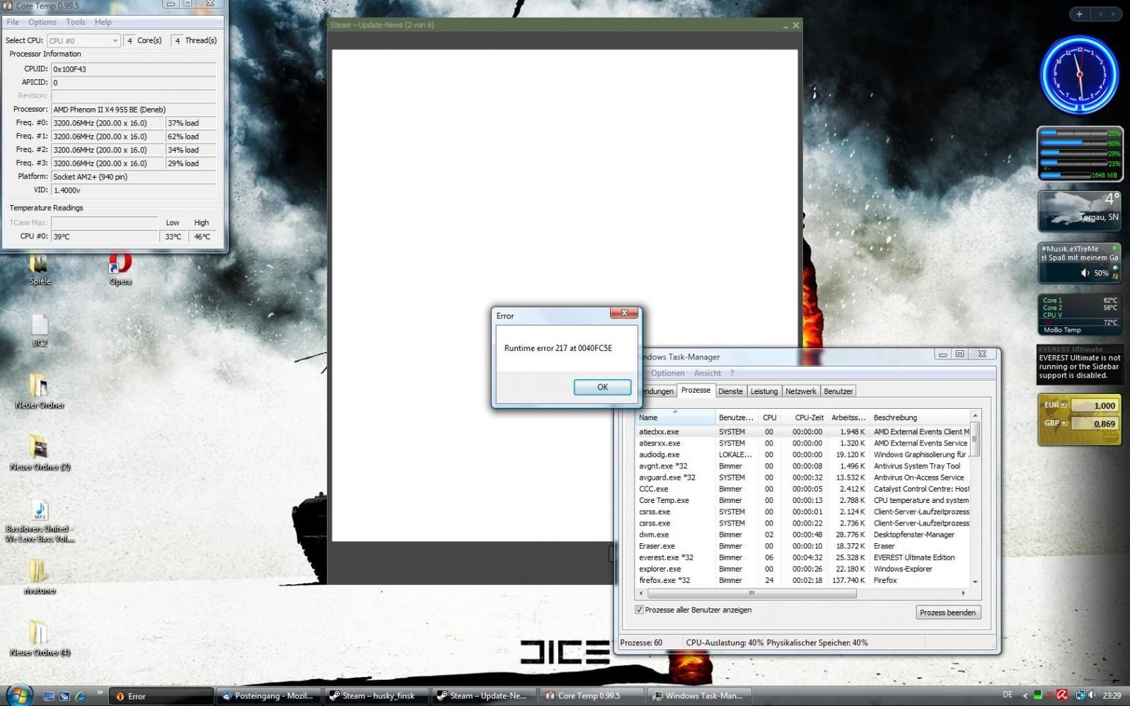

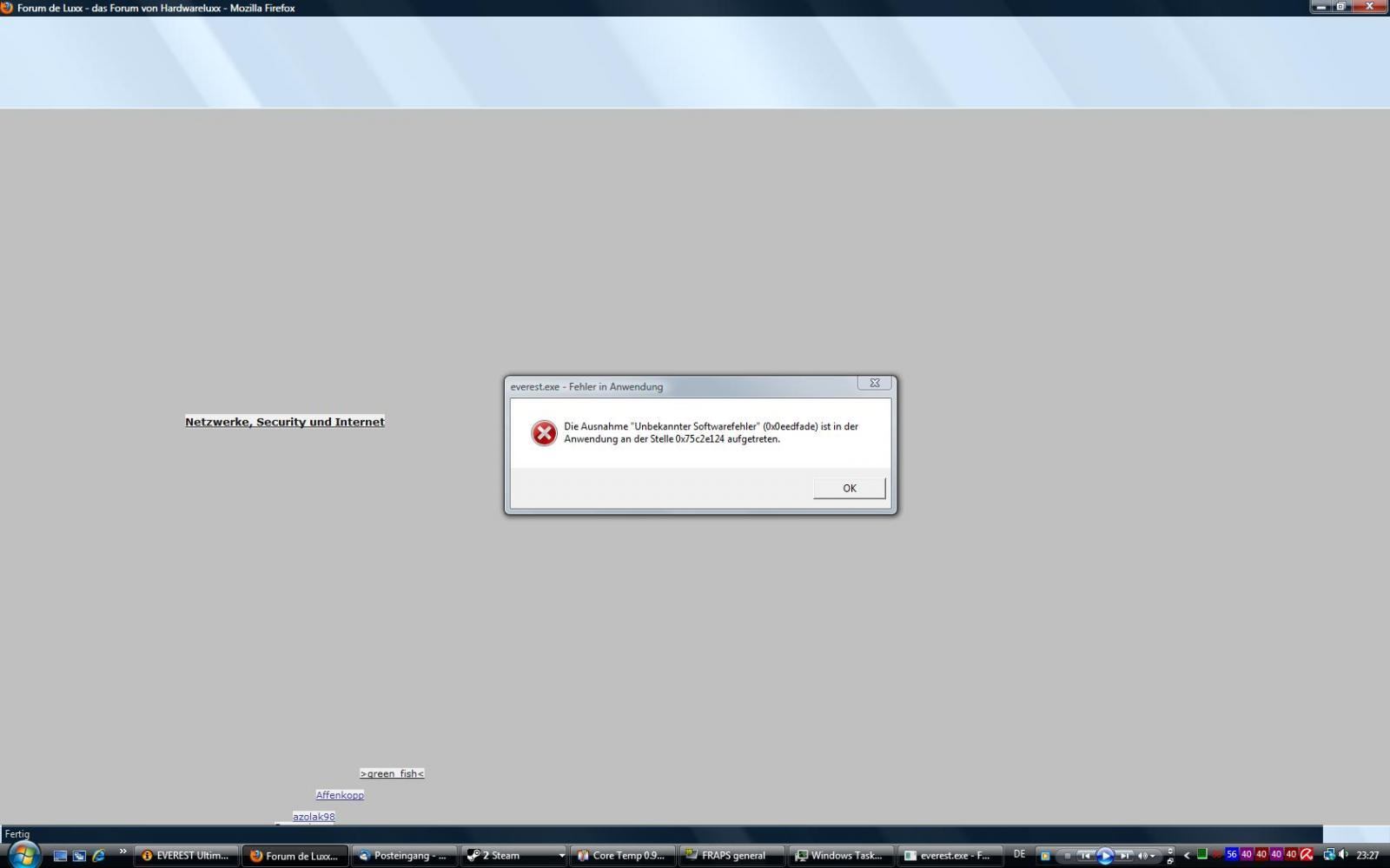

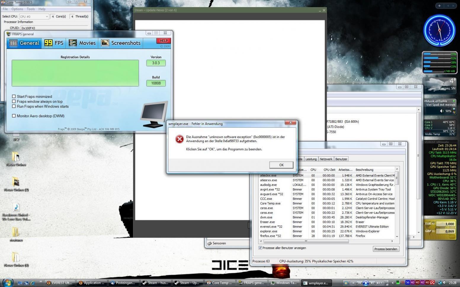

anschließend startete ich den Rechner neu, mal kur ins Bios geschaut, steht noch alles drin, also Esc und hochfahren, alles wie vorher auf dem Desktop, als wenn nichts gewesen wäre, also alles einwandfrei, nun also nochmal, GPU-Z an, CPU-Z, CoreTemp, Everest, halt alles zum loggen der Temps und so, also spiele ich wieder, dauerte wieder nicht lange, wieder absturz, allerdings auch mit massenweise Fehlermeldungen, die im Anhang sind, in Browser'n ging auch absolut nichts mehr.
