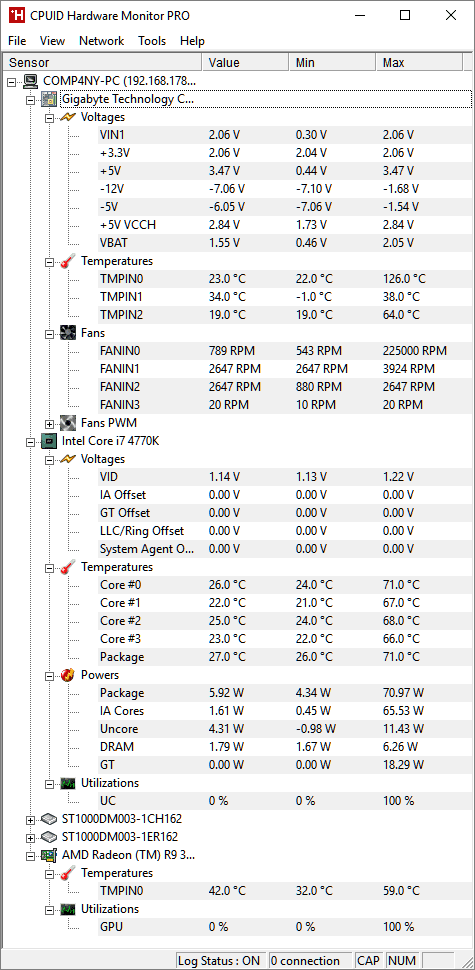

Ich habe nun einen neuen Test gemacht mit AIDA64, in 2 Abschnitten.
Abschnitt 1 waren Stresstest für: CPU, FPU, Memory & Cache
Laufzeit: 20 Minuten
Status: OK! (kein Abbruch / kein Fehler)
Folgende Werte wurden ermittelt:
Das TEMPIN0 hier 126° erreicht ist ungewöhnlich, da es meist immer TEMPIN3 war.
Leider weiß ich nicht was welche Bridge hier ist. Genau so die Anzeige der -1%.
Und dass der CPU Lüfter auf über 225.000 U/min gegangen sein soll... halte ich für einen Anzeigefehler.
Was die anderen Lüfter betrifft kann ich leider nicht sagen wo die zugehören, den die Gehäuselüfter sind nicht auf dem Mainboard verbunden.
Abschnit 2 war Stresstest für: GPU
Laufzeit: 14 Minuten
Status: OK!
Temperatur stieg bis maximal 59° an. Mehr zeigt mir HWMonitor nicht an.

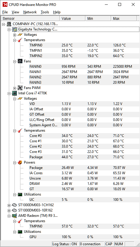

Noch mal nen kleines Update. Die Werte spinnen völlig verrückt.
Mittlerweile zeigt TEMPIN0 sogar -129° als Min-Wert an und TEMPIN1 & 2 sogar -1.
Diesmal soll sich der CPU-Lüfter auch "nur" noch mit 61363 RPM gedreht haben.
Ich glaube mein Board ist eher kaputt und hat durch Überspannung meine 970 kaputt gemacht. Wenn das selbe Problem heute 2x auftrat mit einer völlig neuen Karte.

Man sieht auch bei HWMonitor fehlerhafte angaben die sich reproduzieren ließen bzw. von alleine so kamen selbst wenn ich keinen Benchmark / System auslaste.
Das System selbst bleibt bei 100% Auslastung stabil. Angaben stehen ja oben. Ich verstehe es einfach nicht.
Um die Routine abzuarbeiten, das Bios von deinem Board ist aktuell ?
Um die hw Werte würde ich mir in dem Zusammenhang keine Sorgen machen, Auslesefehler ...
