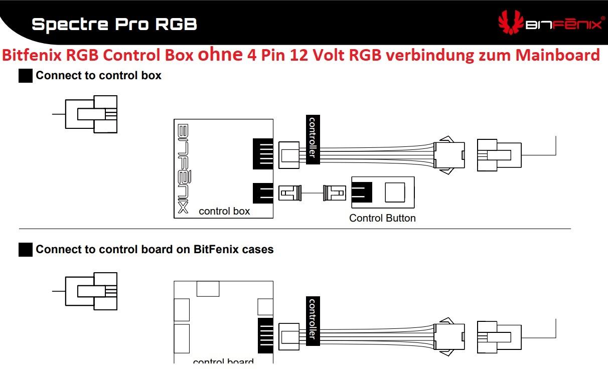

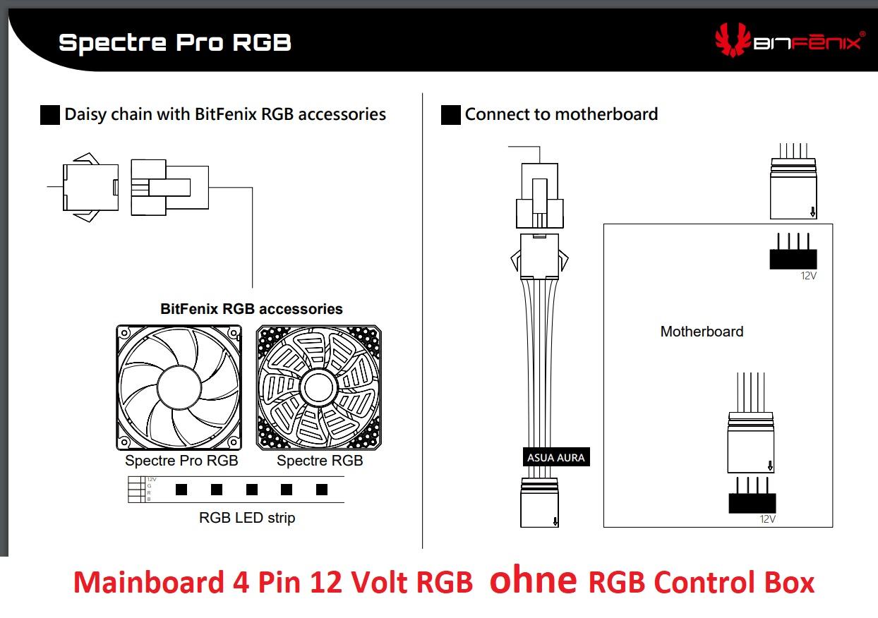

Wenn du die Bitfenix RGB Control Box (Control Board) verwendest darf der RGB Anschluss nicht mit dem Mainboard verbunden werden, laut Anleitung.
Beides gleichzeitig geht nicht, entweder du verwendest die Steuerung per Mainboard ohne Bitfenix RGB Control Box, Bild im Spoiler unten (anklicken).
Oder du verwendest die Bitfenix RGB Control Box, dann darf der 4 Pin 12 Volt RGB Anschluss nicht mit dem Mainboard verbunden werden.
Anleitung BitFenix Spectre Pro RGB PDF: https://www.bitfenix.com/download/06-other/RGB-QIG.pdf

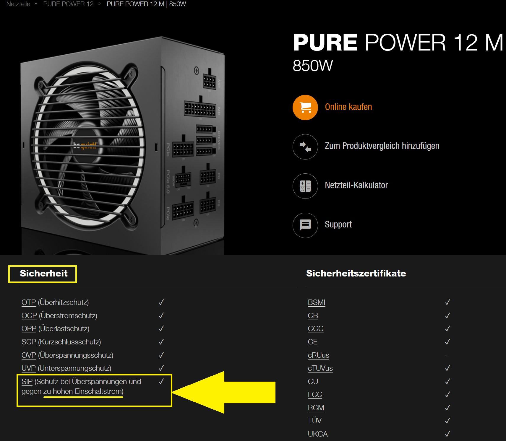

Hier würde ich ein Netzteil Problem nicht ausschließen, das Gigabyte P850GM 850W würde ich niemandem empfehlen.
Wahrscheinlich wurde der OPP Triggerpunkt zu weit reduziert, in Verbindung mit der RX 7900 XTX könnte das beim PC Start Probleme verursachen, weil das Netzteil keine Einschaltstrombegrenzung hat.
Mit Einschaltstrombegrenzung klackt das Netzteil beim ein und ausschalten, so wie hier im Video zu sehen.
Top aktuell vom Januar 2023, be quiet! Pure Power 12 M 850W ATX 3.0 ab 124 Euro, 10 Jahre Garantie mit 80 Plus Gold Zertifizierung: https://geizhals.de/be-quiet-pure-power-12-m-850w-atx-3-0-bn344-a2884020.html?hloc=at&hloc=de
