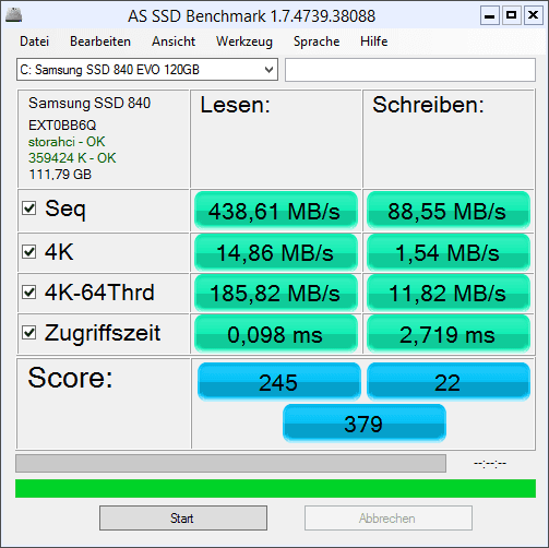

Hi,
habe mir oben genannte SSD besorgt und nun wundere ich mich doch etwas über die relativ schwache Performance (siehe Screenshot), oder ist das bei dieser als "normal" zu bewerten?
Die Werte sind nicht optimal aber ohne weiter Info kann ich nichts sagen, habe grad keine Glaskugel da.
Welche sonstige Hardware, welches Betriebssystem?
Du hast das blöde Magician installiert, dazu noch den Mist von RAPID aktiviert und womöglich gar noch eine von de schwachsinnigen OS Optimierungen durchgeführt, richtig?
Dann hast Du entweder einen sehr lahmen Rechner und / oder damit vermutlich auch noch den Schreibcache deaktiviert. Versuche den Mist rückgängig zu machen und in letzter Konsequenz muss man Windows neu installierien. Sonst schau mal wie die Einstellungen zum Schreibcache sind, die sollten so aussehen:
