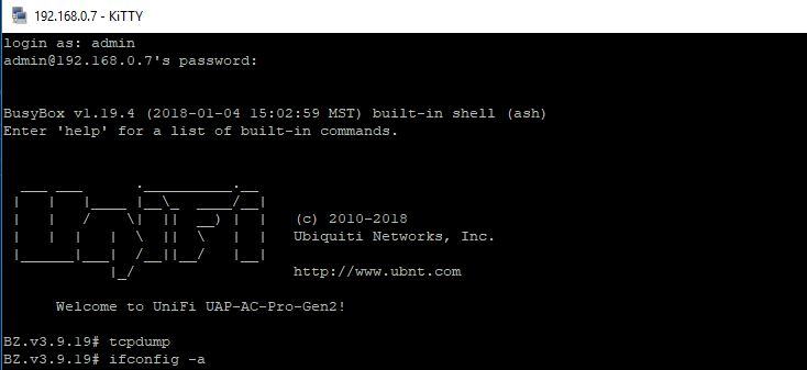

Sollte hiermit klappen:
SSH auf den AP. Rest sollte selbsterklaerend sein.
Alle notwendigen Werkzeuge sind verfuegbar.

Plötzlich als ich mit per SSH von hier (das ging problemlos) auf dem AP war und
tcpdump src 192.168.178.141 and dst not 192.168.179.4 -n -vvv
probiert habe ging der Ping durch und im Anschluss auch die Port 80 Anfragen...
