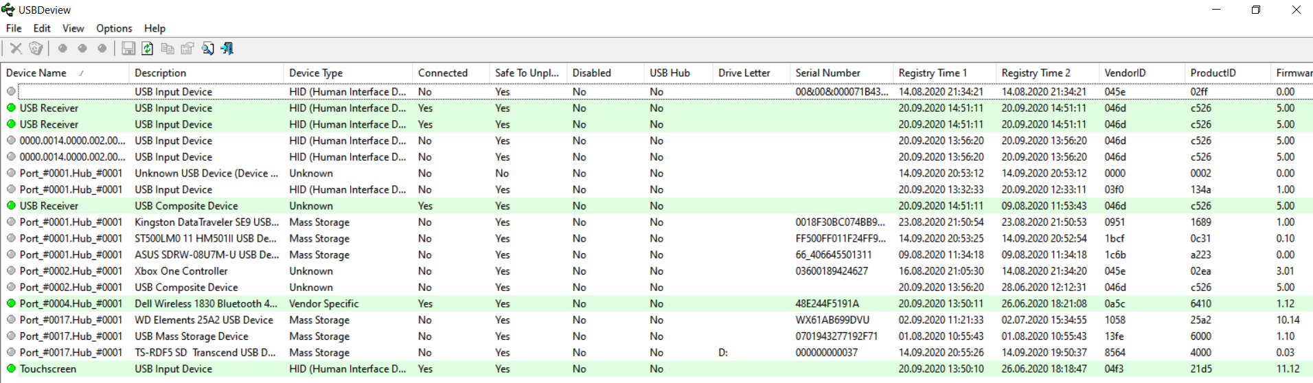

Ich habe jetzt mal den Tipp von Doktor Unblutig befolgt und USBDeView installiert. Beim Einstecken des Sticks tut sich dort auf jeden Fall etwas. Allerdings weiß ich nicht genau, wie ich das nun deuten soll. Vielleicht kann mir jemand weiterhelfen. Hier noch ein paar Screenshots aus dem Programm.
USB UNIFYING nicht eingesteckt:
USB UNIFYING eingesteckt:
Ich habe dann noch den Punkt USB Receiver - USB Composite Device ausgelesen, weil ich angenommen habe, dass dies der Empfänger ist.
Hier die Daten:

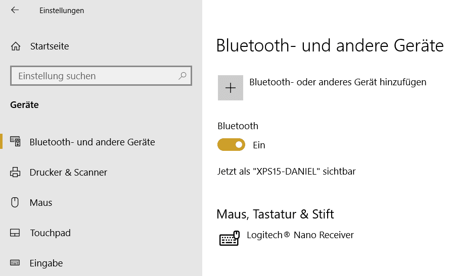

In den Windows Einstellungen wird er übrigens auch angezeigt.
Du kannst die dir unbekannten Hersteller über die Vendor ID zuordnen. Liste gibt es hier. 046d ist Logitech, kann sein, dass sie mehrere IDs haben. PID C526 ist der Nano Receiver. Die alten Einträge bleiben. Bei mir finden sich noch Einträge von älteren Logitech-Mäusen, die längst defekt sind. Also nur die grünen beachten.

Also über die Vendor IDs sehe ich ja eigentlich nur, dass der Empfänger definitiv erkannt wurde, oder?
