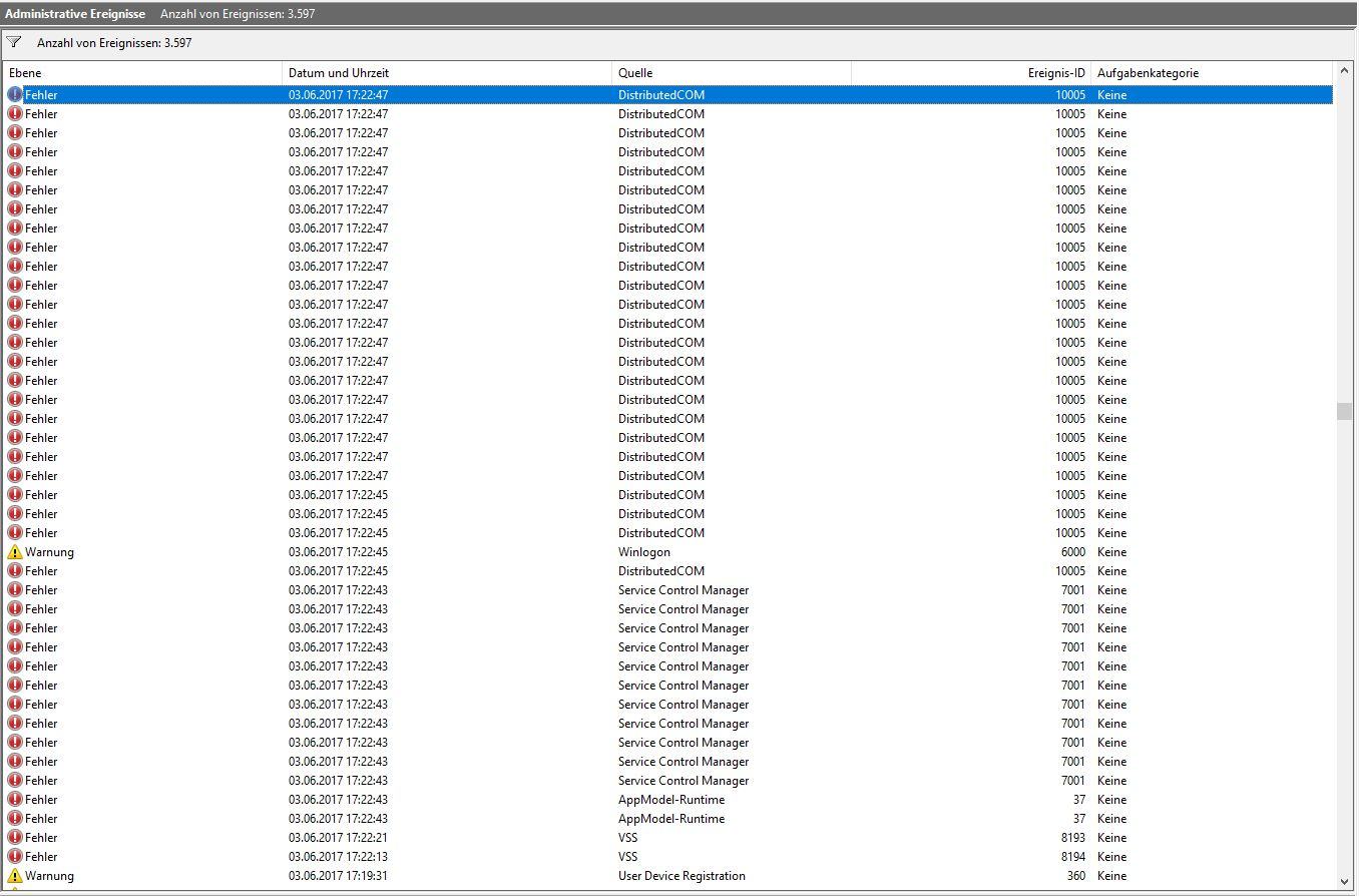

Eben ist die Maschine schon wieder abgeschmiert (beim ZDF Fußball-Stream). Aber diesmal ist das Bild nicht hängen geblieben, sondern war ganz weg (inkl. Ton). Der Monitor wurde immer wieder heller und dunkler (bzw. hat permanent "gedacht", er bekäme ein Signal, und dann wieder nicht).
Tatsächlich steht da folgender kritische Fehler
Ereignis 41, Kernel-Power
Das System wurde neu gestartet, ohne dass es zuvor ordnungsgemäß heruntergefahren wurde. Dieser Fehler kann auftreten, wenn das System nicht mehr reagiert hat oder abgestürzt ist oder die Stromzufuhr unerwartet unterbrochen wurde.
