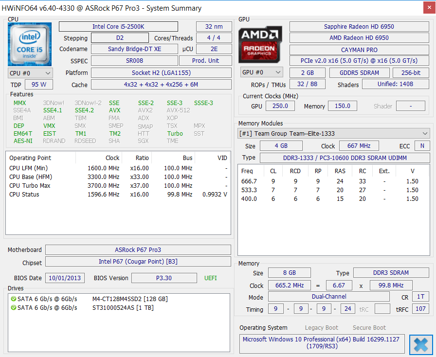

Hallo ich bin durch die Google Suche auf diverse Threads mit ähnlichen Symptomen hier im Forum gestoßen, aber noch keine Lösung.
Daher schreibe ich hier mal rein.
Das unregelmäßige einfrieren hörte nicht auf. Dann irgendwann Mal herausgefunden, dass man statt IDE eine SSD in AHCI Modus laufen sollte. Also Windows neuisntalliert. Problem weiterhin vorhanden.
Crystaldiskinfo sagt "gut" und 94%. Bei 1251 einschalungen und 5689 Betriebsstunden.
Crucial crucial storage executive sagte "guter Zustand"
Furmakr lief 2 Stunden. Als ich es beendet habe, feierte wieder ein.
Abstürze kommen unregelmäßig.
Nach dem Absturz findet das Mainboard die SSD nicht.
"Reboot and Select proper Boot device or Insert Boot Media in selected Boot device and press a key"
Erst beim zweiten einschalten findet der PC die bootpartion.
Daher dachte ich es ist die SSD.
Hab im laufenden Betrieb die HDD vom SATA und oder Spannung genommen. Kein Problem, habe die SSD abgezogen und dann bluescreen. Also nicht einfaches einfrieren.
Trotzdem versteh ich nicht warum es beim einfrieren jedes Mal die SSD erst nach dem 2 Wiedereinschalten findet.
Habe die SSD im Port 3 vom SATA 3gb /s angeschlossen gleiches verhalten.
Bios UEFI Firmware is 3.3
Memtest86+ und Windows 10 Speicherdiagnose keine Fehler.
Jetzt Stelle ich mir die Frage ob die SATA Anschlüsse des Mainboard defekt sind, und oder Grafikkarte oder die SSD oder das Netzteil.
Ich weiß nicht mehr weiter. Wer kann mir helfen?
- Core i5 2500k
- 8gb DDR 3 1333 MHz
- ASRock p67 p3 Mainboard
- Crucial m4 250gb ssd
- Western digital 1tb hdd
- Saphire HD 6950
- Be quiet! straight Power 480 Watt
- Corsair HD 60 Wasserkühlung.
- Fractal design silent Gehäuse
