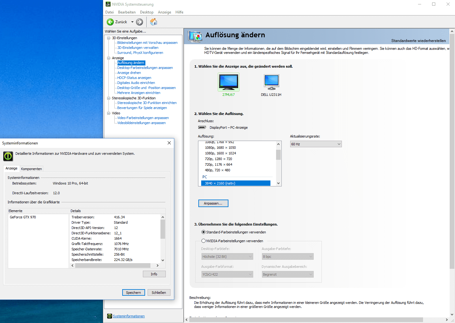

Hallo Zusammen,
ich hab bei meinem 4k Monitor sobald ich die Bildwiederholrate auf 60Hz setze ein sehr schlechtes Schriftbild.
An der Vergrößerung liegt es nicht da ich da bei 100% bin.
Den neusten Treiber direkt von NVidia hab ich auch installiert.
Sobald ich auf 30Hz runterschalte ist alles ganz normal. Das betrifft auch nur den 4k Monitor. Auf dem zweiten FullHD Monitor ist bei 60Hz alles ganz normal.
Ich hab mal ein Screenshot von der NVidia Systemsteuerung angehängt. Da sieht man das Problem auch schon.
Angeschlossen ist der Monitor über DisplayPort. Die GTX970 hat ja Displayport 1.2. Das müsste eigentlich schnell genug für 4k@60Hz sein. Davor hatte ich eine RX460 da hat es mit dem selben Kabel auch problemlos funktioniert. Daran kann es also auch nicht liegen.
Hat jemand eine Idee oder eine Lösung.
Nutzt du Windows 10?
Für die GTX 970 hab es ja ein DisplayPort Firmware Update. Ich glaube zwar, das es andere DP Probleme adressiert hat, aber hast du das schon geflasht?
