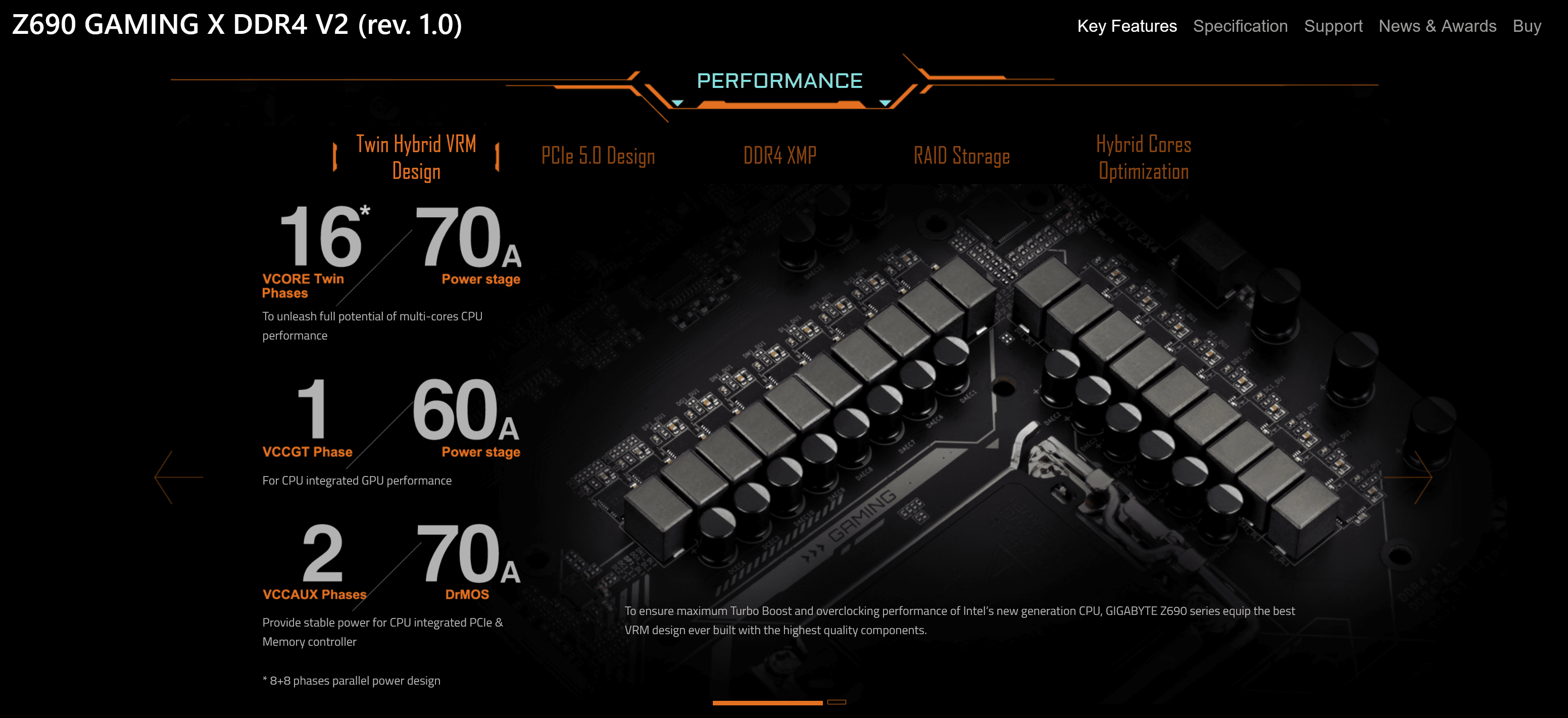

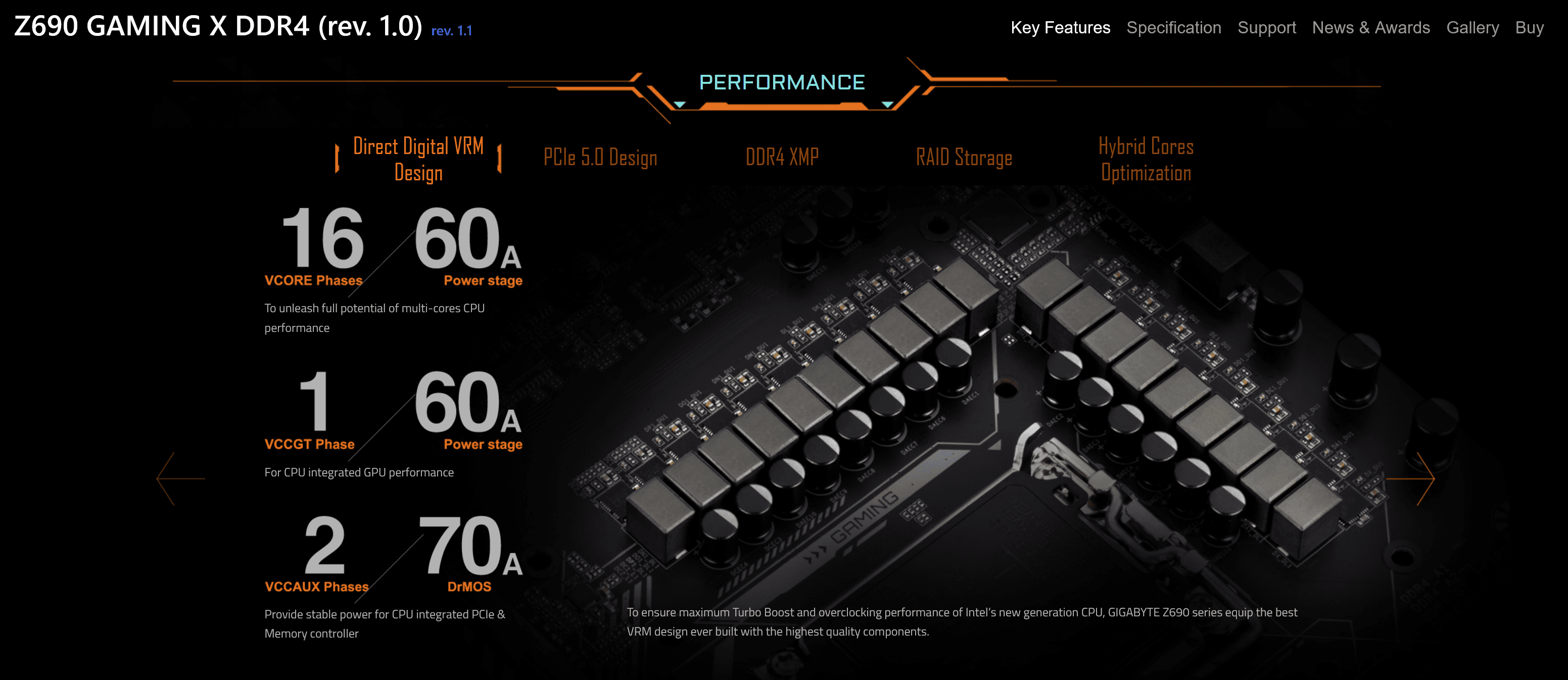

Der Unterschied liegt größtenteils im VRM-Design:
Gaming X V2 (Rev 1.0): Twin Hybrid VRM Design
Gaming X (Rev. 1.0): Direct Digital VRM Design
Sind auch nochmals unterschiedliche Bilder davon in der Beschreibung.
Oh, sehr gut gesehen! Im Vergleich steht nix zur Spannungsversorgung.
Rein von den Daten würde ich jetzt schätzen, Gigabyte hat gemerkt, dass die 60A beim "Direct Digital VRM Design" nicht ausreichend waren und hat hier noch mal auf 70A erhöht.
Wobei niemand weiss wo der Unterschied zwischen "Direct Digital VRM Design" und "Twin Hybrid VRM Design" liegt. Das klingt nach einem Phantasienamen für ein und dasselbe.
Entsprechend sollte man dann doch eher zum rev 1.1 oder V2 greifen, wenn man es denn finden kann.
