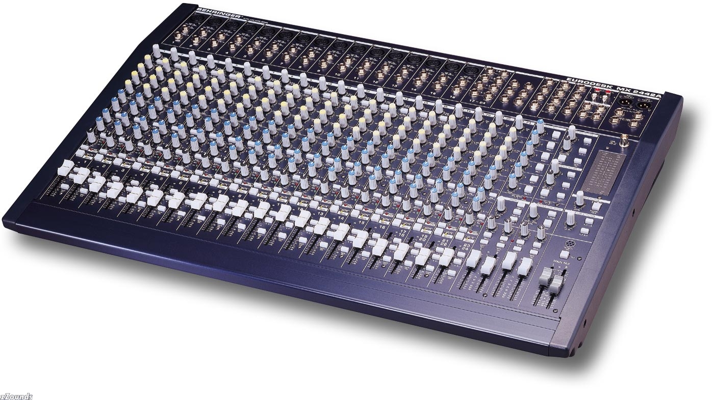

Ich möchte von euch im Kurzen zu erfahren, worin die Unterschiede zwischen einem Fader, einem Prefader und des Gains liegen.

Wir sind momentan so weit:
Pegelbeeinflussung:
Der Pegel kann durch drei Komponenten beeinflusst werden. 1. durch das Gain-Potenziometer. 2. Durch den Schieberegler (fader). 3. Der Gesamtlautstärkeregler(Main-Mix)
1. Das Gain-Potenziometer
Mischpulte können per Gain-Potentiomter Einfluß auf den Eingangssignalpegel der einzelnen Quellen nehmen, sodass die einzelnen Quellen vorverstärkt werden, damit alle eine ähnliche Spannung (Lautstärke) aufweisen. Das ist wichtig, damit die einzelnen Signale danach einfach und komfortabel weiterbearbeitet werden können.
Der Arbeitspegel (auch Gain oder Trim genannt) variiert die Eingangsspannung und wird meistens im Bereich von +4dB und -10dBu betrieben.
Das Gain-Potentiometer befindet sich an erster Stelle (oben) der Monogruppen (von 1 bis 16).
2. Der Fader-Schieberegler
Der Fader-Schieberegler ist für die feinere Lautstärkeeinstellung und für temporäre Optimierungen geeignet. Jeder Kanal hat einen eigenen Fader-Schieberegler, den man dazu nutzt, den eigenen Anteil der Lautstärke am Gesamtmix einzustellen.
Eine weitere Form des Faders ist der Pre-Fader. Dieser sorgt dafür, dass sich beispielsweise der Sänger nicht selber hört. Die Summe aller Kanäle wird hierdurch jedoch nicht beeinflusst.

zu Pre-Fader:
Pre,heißt vor, Pre-Fader heißt sozusagen vor dem fader...um dir das zu erklären brauch man ein schaltbild von einem mixer,ein sogenanntes blockdiagram:
ich zeig dir das mal schematisch:
input ----> gain--->EQ-->Aux-->Fader--->Main mix
der AUX z.B ist einmal in der version pre und in der version post,nach, fader zu finden....
z.b braucht man den Pre-Fader aux im effekte geräte (kein EAX) einzuschleifen z.B Compressoren oder Multieffekts
der Post ist manchmal gut wenn man einen Effekt oder ein monitor hinter dem Fader haben will...
für monitoring benutzt man meistens (bei kl.pulten) den pre-fader...bei größeren geräten gibt es speciellere ausgänge ,manchmal heißen die VCAs oder Omi-Outs

Eines unserer Themen lautet: Pegelbeeinflussung (Vorverstärkung/ Dämpfung/ Dynamik– Gestaltung).
Ein "Hilfs"-Lehrer sagte mir heute, dass Dynamik der Bereich sei, indem man etwas hört. Von der minimalsten Lautstärke bis zur maximalen (~ bei 0dB auf dem Monitor). Man soll nun also die Lautstärke so gestalten, dass sie sich in der Näche der 0dB befindet. Ist das richtig?
Hier 3 Schaltpläne unserer Mischpulte als *.doc Dokument:

kk..nun wichtig ist sowas das ihr nicht über 0db kommt
guter bereich(von pult zu pult anders)
von -5 bis - 10db
und das stimmt was er sagt..aber ich trau eher auf ohren und anzeigen als auf div lehr bücher..weil man muss selbst mischen und wissen wie man es haben will...z.B kenn ich ein drummer der baller gergen +10 in die monitore weil er nichts mehr hört..und gitarristen sind auch so lebewesen

folgendes...diese erklärungen sind gut für dich..es gibt bessere aber die z.B recht komplex und manche einfach z.B aus einem PA-Forum:
Gain: Pegelsteller für die Eingangsverstärkung
Fader: Schieberegler
Master: auch Master-Fader, Schieberegler zur gemeinsamen Steuerung mehrerer Kanäle (Lichttechnik) oder der Gesamtlautstärke (Tontechnik)
PFL: pre fader listening, Vorhöroption
pre Fade: Vor dem Fader, meist auf Aux-Wege bezogen
Pre-Set: Ein Satz von Dreh- oder Schiebereglern in einem Lichtpult, die über einen gemeinsamen Master-Fader gesteuert werden können
post Fade: Nach dem Fader, meist auf Aux-Wege bezogen
bei ost und pre-fade ist natürlich der nutzen wichtig...
z.B werden EAX effekte als post fade effekte bezeichnet,weil die ersnach dem ton kommen...
aber z.B monitoring (KEIN TFTs oder so) werden gern auf pre fade gemacht...aber es gibt halt leute die michen gern alles posr:hmm:
