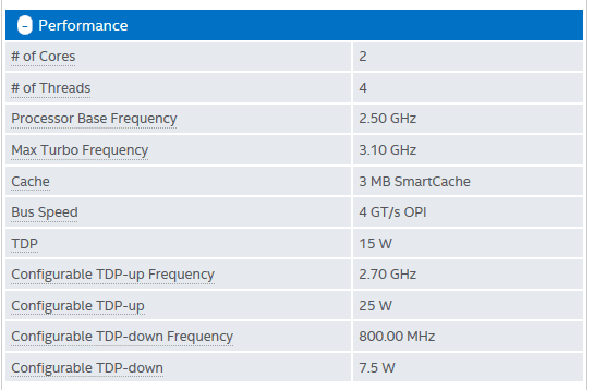

ARK | Your Source for Intel® Product Specifications
hier die CPU-Bezeichnung oben in das Suchen-Feld eingeben.
attachment.php
Cores sind die physischen Prozessorkerne, Threads die physischen + virtuellen Kerne.
  • 2016-11-14 15_42_46-Intel® Core™ i5-7200U Processor (3M Cache, up to 3.10 GHz) Specifications - .png
