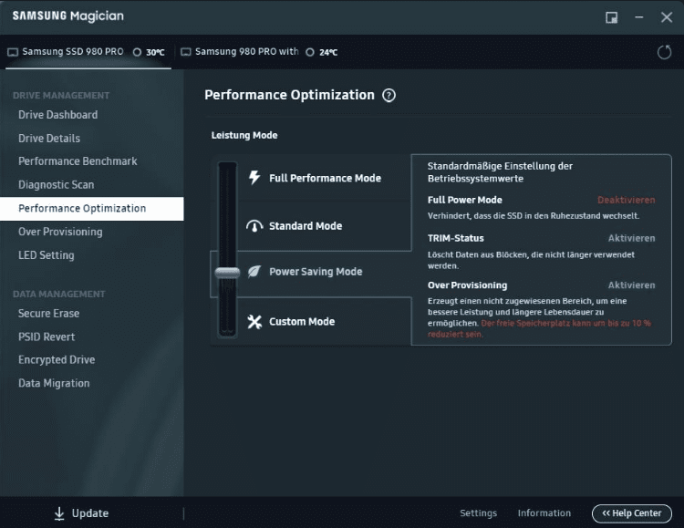

und die Samsung von 22/23 Watt an
im Samsung Magician kann man den Verbrauch teilweise einstellen. Hab meine SSDs immer auf dem Power Saving Mode stehen und laut Crystal Diskmark hat das kaum einen negativen Einfluss, was Schreib- und Leseleistung angeht.

Das bedeutet, das ich den Hinweis von Induktor ignorieren kann und versuchen sollte, in Windows10 Stromspar Einstellungen zu finden?
Ja, es würde vielleicht 1,5W bringen, wenn der Power Saving Mode deaktiviert wäre, aber der sollte per Default aktiv sein, schau lieber mal in den Energiesparplan von Windows.
