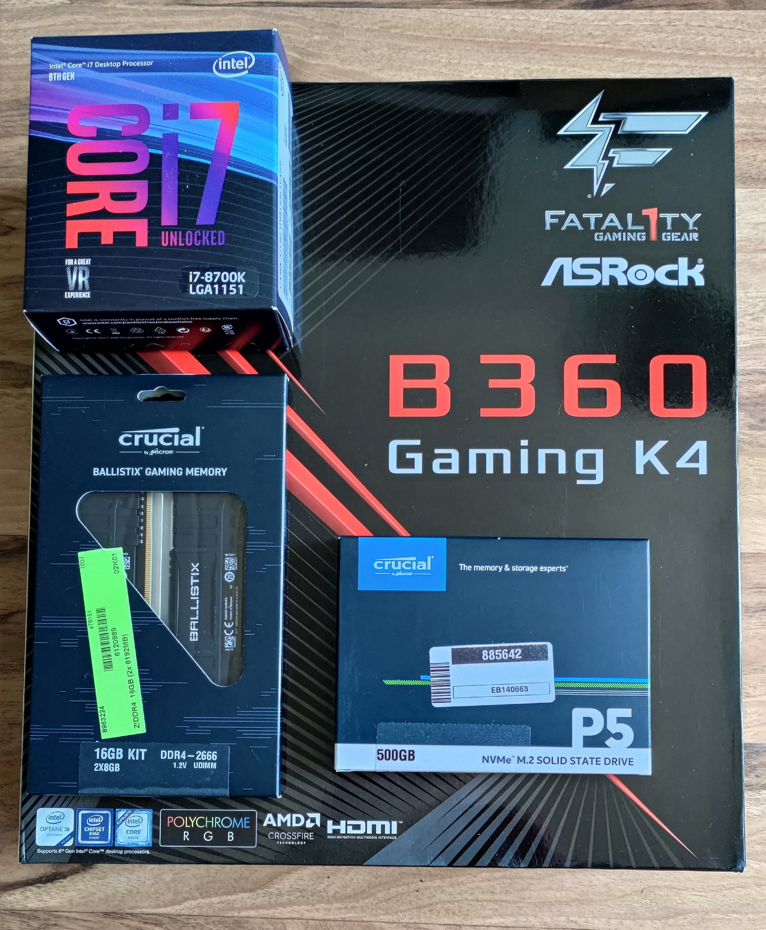

Vorraussichtlich kommen morgen meine bestellten Teile.
Mainboard, CPU, RAM, M.2 SSD PCIe 3.0 x4
Dann mach ich ein paar Bilder wo die neue Hardware ihr Zuhause gefunden hat und die alte ausgezogen ist 🙂.

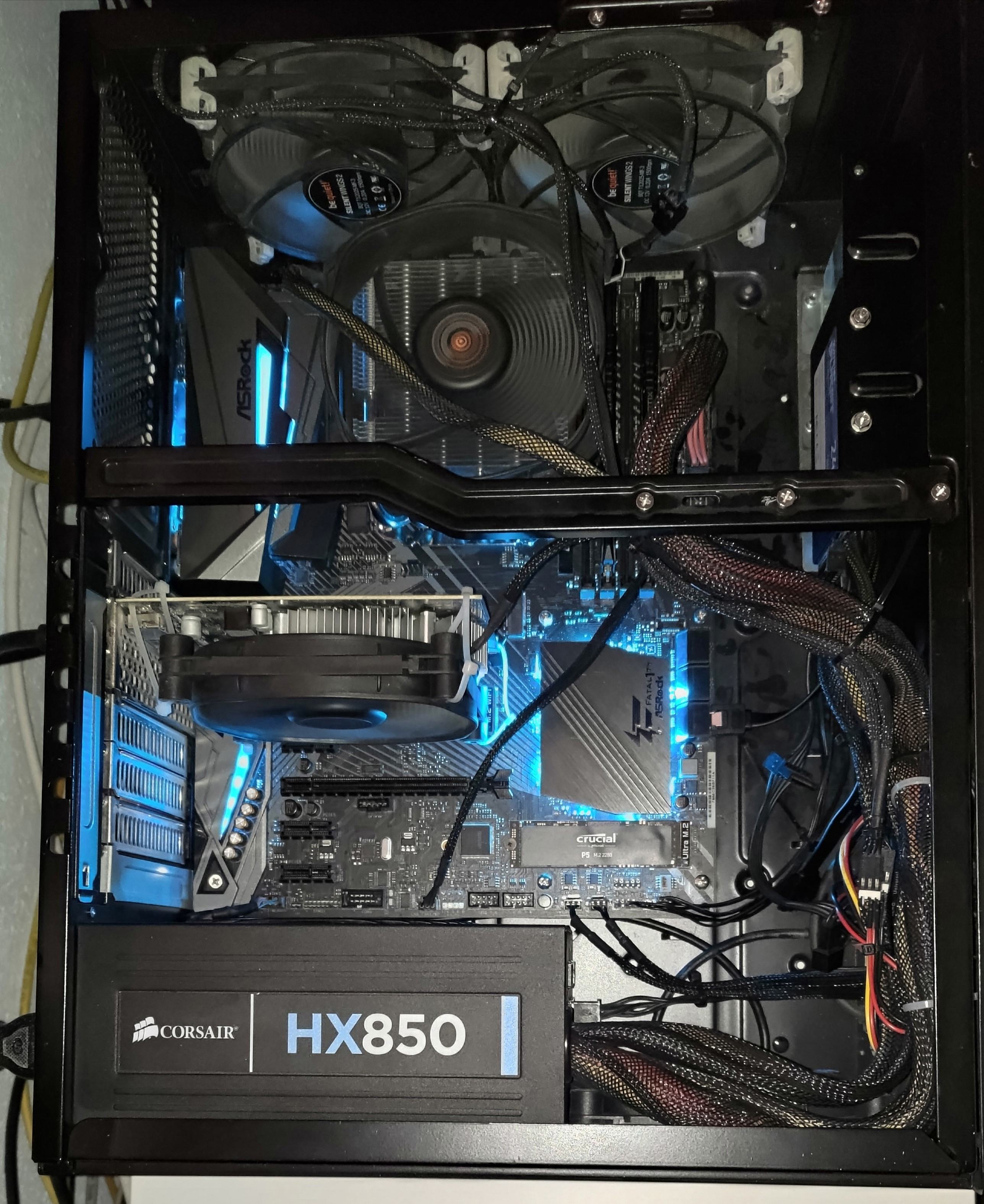

Die Teile sind heute angekommen 😀
Jetzt wird umgebaut und dann Windows 10 installiert.

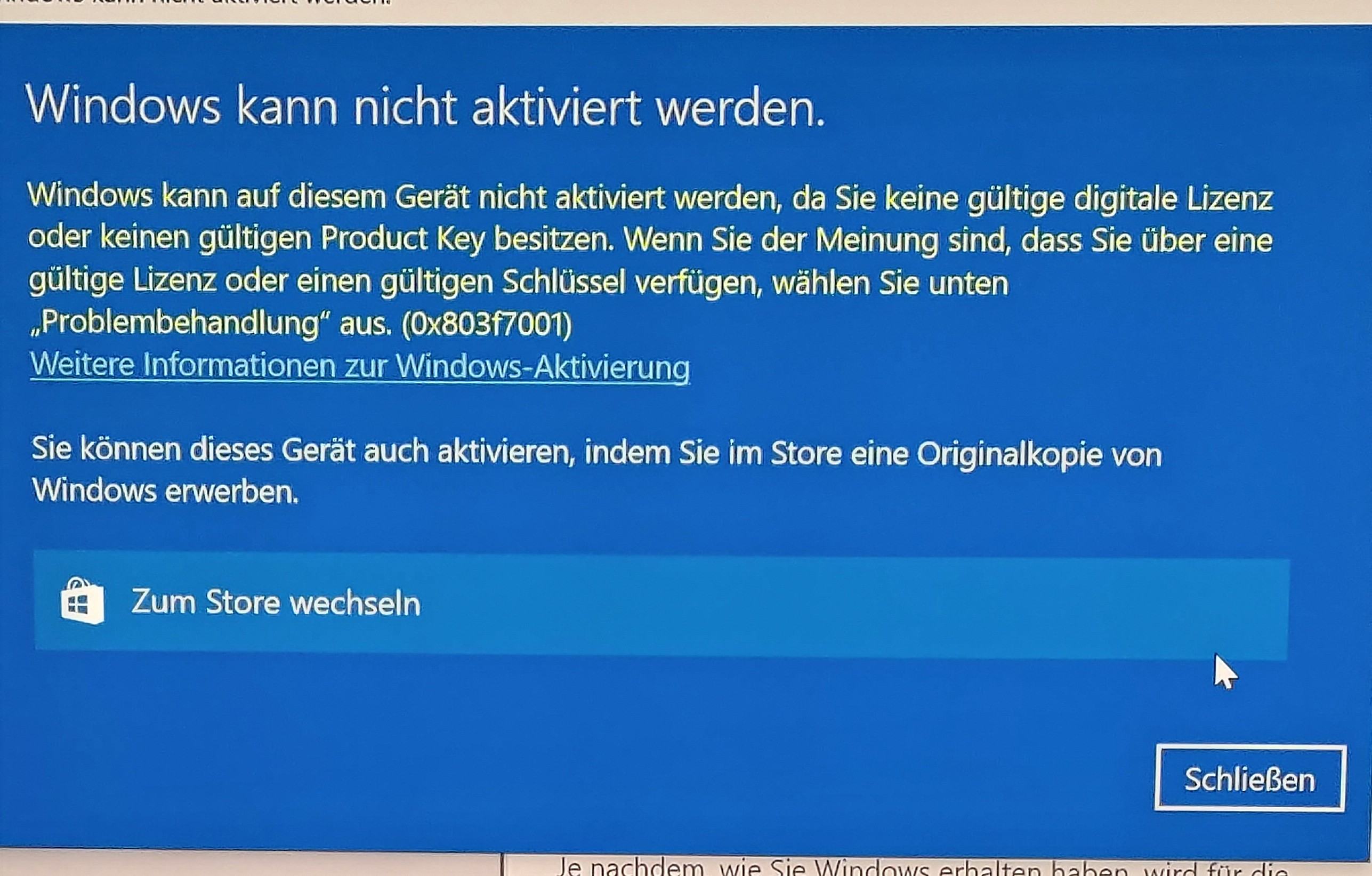

Ich probier jetzt schon fast zwei Stunden Windows zu aktivieren.
Jedesmal bekomme ich diese Meldung.
Kauf dir irgendwo nen Key alles andere kostet mehr Zeit als es Wert ist.

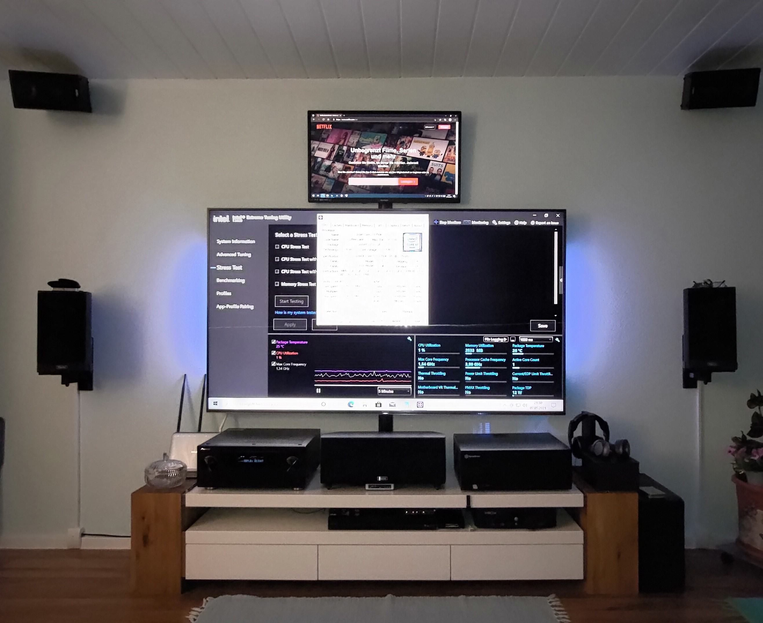

Aber verrate mir, was macht man mit dem Wohnzimmer PC am Ende?

Was man damit macht...
Darauf läuft D-ViewCam von dlink für die Videoüberwachung vom Haus.
Gridcoin Wallet mit Boinc.
Und ich will damit Netflix, Amazon Prime und Disney+ laufen lassen. Am TV is mir das mit den Apps zu nervig mit dem wechseln und suchen.
Games mach ich so gut wie keine mehr am PC, schade eigentlich.

Ich versuch jetzt mal Windows7 zu installieren und dann ein update auf windows10.
Wobei ich empfehlen würde lieber eine License statt nur einen Key für ein paar Euro zu kaufen, denn nicht mit jedem Key erwirbt man eine License und schon gar nicht bei Key für ein paar Euro. Dann passiert irgendwann genau das was hier passiert ist, nämlich dass man Windows damit nicht mehr aktivieren kann.
Viel Erfolg. Wenn Du damals auch einfach nur einen billigen Key statt einer License gekauft hast oder es ein ausgelesener OEM Key ist und auch Win 7 damit nicht aktiviert werden kann, dann weißt Du das es an dem Key liegt.
