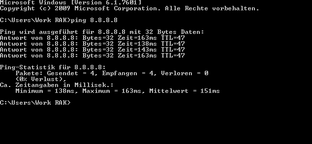

Habe das mit dem Anpingen mal gemacht:
Ergebnis als keine Internetzugriff möglich war:
Ergebnis als Internetzugriff möglich war:
Nach wie vor schwankt das Ganze sehr zwischen kein Internet und superschnellem Internet...
Die Verbindung zu deinem Router geht flöten....
Liegt NICHT am Internet.
Stell mal bei deinem Router einen anderen WLAN-Kanal ein, richte die Antennen am Gerät, bzw. die deines Rechners neu aus...
