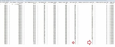

Ich habe dann mal Protokoliert was passierte, und da sah ich, das die Karte weder runtertaktet, noch das Graka RAM oder so, der Lüfter wurde nur immer leiser, weil de GPU nix zu tun hatte, und deshalb kühler wurde. im unten angehängten Protokoll ist zu sehen, das mein Graka Ram leerlief, warum auch immer.
