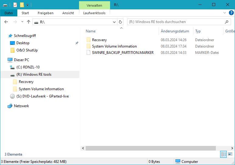

Die folgenden drei Dateien hast du auch wieder eingefügt?
Nein, danke für den Hinweis. Ich habe einen Windows 10-PC mit intakter Wiederherstellungspartition hier, aber wo finde ich die Dateien auf der Partition?
Das ist, wie gesagt, der PC mit der intakten Wiederherstellungspartition.
LG
Andrea
Werden denn alle Partitionen in der Datenträgerverwaltung angezeigt?
Die Dateien stecken im Verzeichnis Recovery....

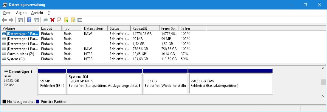

Nochmal die Partition:
Partition 4
Typ : de94bba4-06d1-4d40-a16a-bfd50179d6ac
Versteckt : Ja
Erforderlich: Ja
Attribut : 0X8000000000000001
Offset in Byte: 208085712896
Volume ### Bst Bezeichnung DS Typ Größe Status Info
* Volume 5 R Windows RE NTFS Partition 1554 MB Fehlerfre Versteck
Was tun?

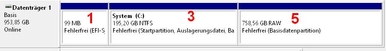

Das andere wäre, alle anderen "störenden Partitionen" zu abzuklemmen. Also einmal andere Disks abstöpseln und was ist das für eine komische 758,56 GB RAW Partition? Möglicherweise macht die Probleme.
sfc: Der Windows-Ressourcenschutz hat keine Integritätsverletzungen gefunden.
dism: Es wurde keine Komponentenspeicherbeschädigung erkannt.
Die RAW-Partition enthält eine verschlüsselte Partition, die funktioniert.
Starte diskpart als Administrator, dann wählst du die Disk auf welcher das OS installiert ist, dann sollte das so ausschauen,
Partition ### Typ Größe Offset
Partition 1 System 99 MB 1024 KB
Partition 2 Reserviert 16 MB 100 MB
Partition 3 Primär 193 GB 116 MB
Partition 4 Wiederherstellun 1554 MB 193 GB
Partition 5 Primär 758 GB 195 GB
Partition 3 Primär 195 GB 116 MB
Und jetzt?
Partition 3 um 1 GB verkleinern und eine neue Recovery-Partition in die Lücke zwischen 3 und 5 einfügen?

PS: Habe C dann wieder um 1 GB verkleinert – und bin keinen Schritt weiter:
DISKPART> create partition primary id=de94bba4-06d1-4d40-a16a-bfd50179d6ac
Die angegebene Partition wurde erfolgreich erstellt.
DISKPART> gpt attributes =0x8000000000000001
Die Attribute wurden der ausgewählten GPT-Partition erfolgreich zugewiesen.
DISKPART> format quick fs=ntfs label="Windows RE tools"
100 Prozent bearbeitet
DiskPart hat das Volume erfolgreich formatiert.
DISKPART> exit
Datenträgerpartitionierung wird beendet...
C:\Windows\system32>reagentc /enable
REAGENTC.EXE: Vorgang fehlgeschlagen: 3
Genau das hat bei einigen anderen PCs funktioniert (ohne das Kopieren der drei Dateien).
Was jetzt?
