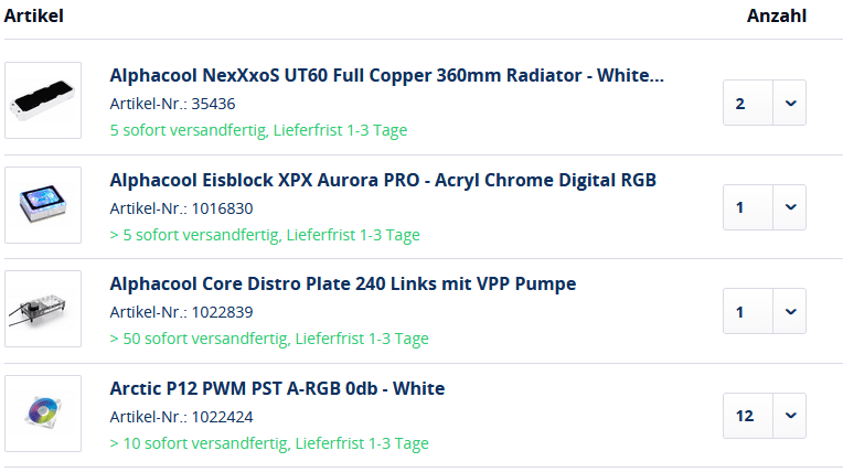

Bei alphacool gibt es bis einschließlich morgen 20% Rabatt:
Ich habe mal einen Warenkorb zusammengebastelt.
Idee ist, das Build weiß / blau zu halten:
NV7 Setup Geizhals
Warenkorb alphacool für 20% Rabatt bis morgen:
Irgendwelche Anmerkungen oder Verbesserungshinweise?
Zu der AGB Pumpencombo fehlen wohl etwas die Erfahrungen.... Die meisten würden allerdings für das Geld eher zur Ultitube oder Heatkillertube greifen, da beide Echtglas-AGBs sind (aber eben nicht weiß).
Ansonsten kannst du das so machen ;)

Für den Frontbereich fände ich das auch verdammt interessant, allein wegen dem Glasfenster:
Allerdings sind Distros mit Pumpe ja als unangenehme Lärmquelle bekannt. Fraglich ist, ob durch die Entkopplung an der Front im Gehäuse dies ebenfalls so ist bei den Vibrationen.
Meist ja, weil du viel schwingende Fläche hast, selbst wenn die entkoppelt montiert ist. Würde generell von Distros abraten.

Ich würde noch einen High Flow Next einbauen.
Und ich wage zu bezweifeln, dass ein 360mm Radi ausreicht.

Keinesfalls des UT60, außer du bestückst den Push/Pull und nutzt gleichzeitig hohe Lüfterdrehzahlen. 45 maximal, 30 mm reicht auch. Alternative wäre der Corsair XR5 (HWLabs gefertigt) oder GTS von HWLabs (Achtung breiter).
CPU only ist mit zwei 360er optimal. Kommt die 4080 noch dazu wird es knapp, aber geht noch.
Ui, dachte nicht dass der UT60 so anspruchsvoll ist.
Oben sollte push pull werden wegen dem enormen platzangebot und dazu die artic Lüfter.
