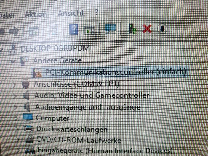

Jetzt macht die Netzwerkkarte Zicken.
Muss ich im UEFI wieder was ändern?
Siehe Bild

Chipsatztreiber scheint zu fehlen....
Eher von der Verpackung oder Du verräts mal welches Board das ist. Dann kann man auf der Herstellerseite danach suchen. Chipsatztreiber ist so ziemlich das Erste was drauf sollte...

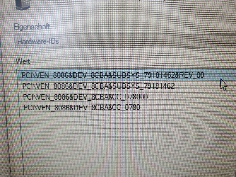

Aber zeigt der Hinweis nicht auf eine Fehler zum angeschlossenen Gerät? Also die PCI Karte?
Hab mal genau den genauen Verursacher gesucht:

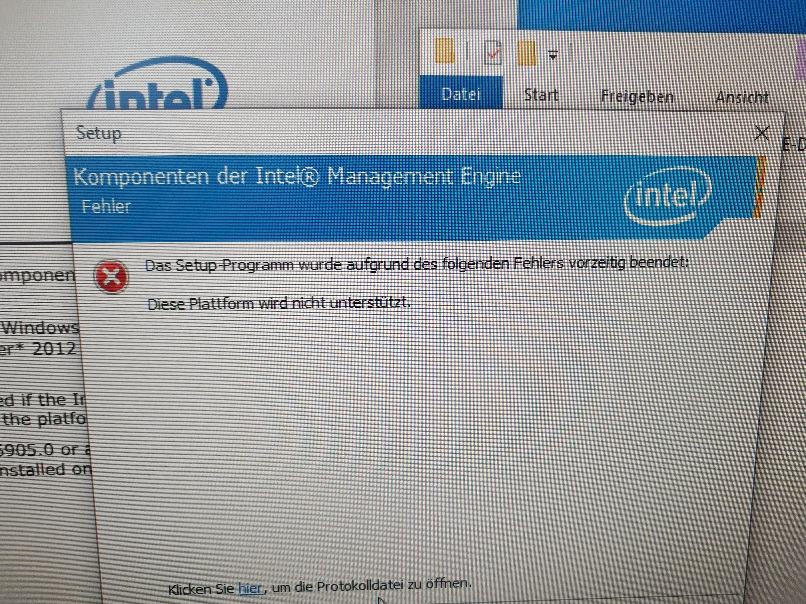

Also scheint ja nach wie vor das board von msi Theater zu machen. Über Intel kann der Treiber nicht installiert werden. Bricht mit Fehler ab, dass er den Treiber wohl gefunden aber nicht installieren kann.

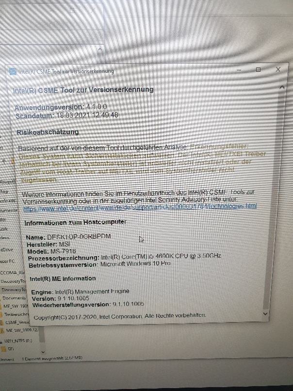

Das einzige was bei der Treiberrückspielung nicht geklappt hat war die Intel Management Engine.
Und da kann 8ch die aktuelle Version nicht installieren.

Habs jetzt hinbekommen. SDI bzw. Double Driver konnten ja nicht alle Treiber zurückspielen (Intel Management Engine) bei der Neuinstallation. Musste die Neuinstallation über Version 1909 machen mit der ich ins Netz konnte, hab dann noch einmal Driver Booster 8 im Netz suchen lassen und der hat es tatsächlich hinbekommen, was gefunden und installiert. Danach konnte mit Windows Media Creation das upgrade auf 20H2 machen und konnte anschließend die letzten fehlenden Downloads über Windows update ziehen.
