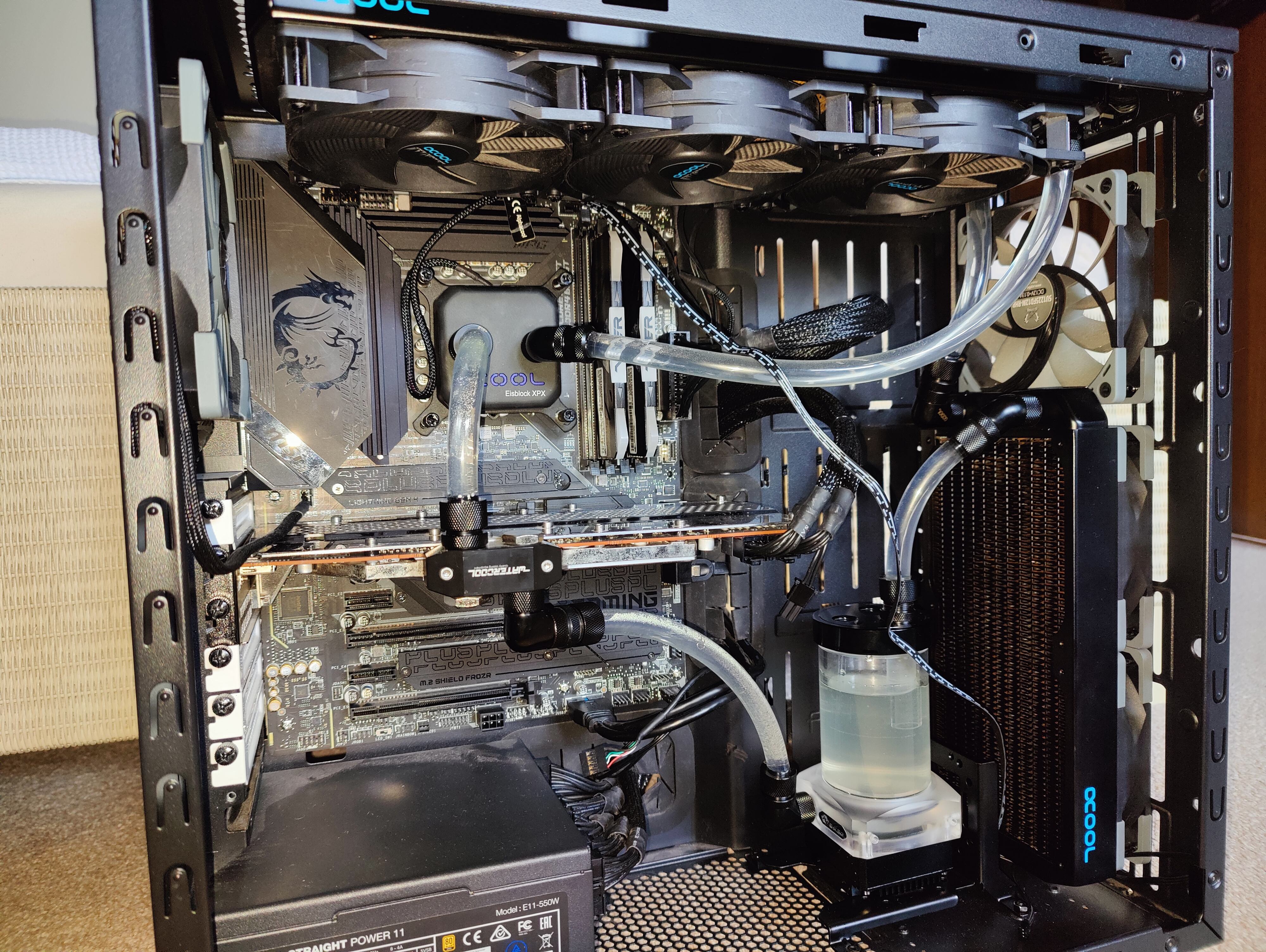

Danke für deine Antwort. In der Zwischenzeit bin ich das "Risiko" eingegangen, und habe mit bei EZ Modding ne Pumpen AGB Kombi bestellt. Jetzt bin ich echt im ultimativen Verzweiflungsmodus, da alles augenscheinlich richtig angeschlossen ist, aber nix läuft. QUADRO steuert alle Lüfter an, ABER. Die Pumpe läuft so schwach, dass auf Höhe CPU nix mehr an Durchfluss zu erkennen ist. Drehe ich den Poti in der Aquasuite auf 100% macht die Pumpe mega Geräusche (als wäre fast nur Luft drin - AGB ist bis oben voll). Dann habe ich die Pumpe vom QUADRO runtergenommen und auf den Slot PUMP_FAN1 vom Mainboard gesteckt, selbes Spiel. Pumpe läuft an und drückt Wasser ins System, und nach kurzer Zeit läuft das Wasser zurück in den AGB, vom Pumpenausgang aber! Ich weiß wirklich absolut nicht mehr weiter, und ich ärgere mich zu Tode das ich ein quasi funktionierendes System getauscht habe für den Zustand aktuell :(
Wäre super, wenn sich mir jemand erbarmen könnte :d Gerne auch via Messenger oder in irgendeiner Form.
EDIT: Pumpe ist dieses Model https://ezmodding.com/de/Pumpen/CP-PA-X-CT60-V2-100
Und wie man auf dem Bild wunderbar erkennen kann, die Bläschen immer auf Kopfseite des Schlauchs.
Das identische Bild, aber nochmal ohne Kompression. Falls jmd. zoomen möchte!
Bild angehängt, hatte zu schnell auf Antworten geklickt :)

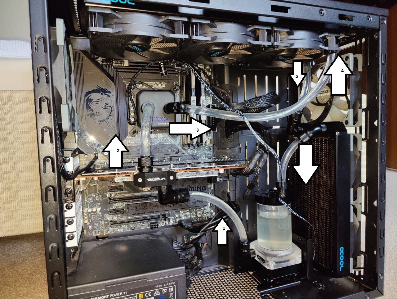

Das Wasser schaut bisschen trüb aus. Könnte sein, dass der CPU-Kühler zu ist. Soweit siehts vom Aufbau her eigentlich ok aus, außer dass der Graka-Kühler eigentlich andersrum angeschlossen werden sollte. Macht schon einen kleinen Unterschied.
Es könnte sein, dass da ne Luftblase ziemlich blöd liegt. Ein kleiner Trick, der sich da mit der Zeit ergeben hat, ist, den Schlauch mit der Hand mehrmals zusammenzudrücken und so quasi von Hand zu pumpen. Bei mir hat das eigentlich immer geklappt, wenn das Wasser mal wieder nicht in die Pumpe wollte.
Danke schon einmal für den Graka Hinweis. Mit der "0815" Pumpe aus dem damaligen Set liefs auch mit falschem Graka Anschluss :d Das Handpumpen habe ich auch an sämtlichen Schlauchstücken gemacht. Zum Wasser, das dachte ich mir auch. Ich habe alle Bauteile entleert bevor ich sie wieder verbaut habe. Und natürlich neues CKC eingefüllt. Kann es sein, das der vordere Radi ein getrennten IN OUT Port hat? Ich war/bin iwie der Annahme, dass es bei den Radis die ich drinnen habe kein spezielle Flussrichtung gibt. Lediglich Pumpe und der CPU Kühler haben das IN OUT Schema. Oder?
Also statt CKC würde ich noch eher Leitungswasser reinkippen. Das Zeug ist mit das schlimmste, was man seinem Kreislauf antun kann.

Gut zu Wissen mit der CKC. Dann lasse ich die direkt wieder ab, und fülle mit 100% Destillat auf. Ja, hatte wie @minimii richtig gesehen hatte, die 2 Füll Ports offen, aber das "rauschen" war wirklich sehr laut. Ich schließe gleich nochmal an, und dann Pumpe ich händisch durch. Werde dafür den QUADRO komplett vom System trennen und über den PUMP_FAN1 Port des Mainboards gehen. Wie kann ich sehen bzw. prüfen, ob der CPU Kühler "zu/verstopft" ist?
Rein optisch ohne DFM beispielsweise wenn du den AGB nur so voll machst, das das steigrohr vom Wasserspiegel nicht bedeckt ist.
Dann könnte man grob abschätzen ob da wirklich genig Wasser durch kommt.
Gleiches für den GPU Block.
Ausbauen und reinigen wäre natürlich die Premium Variante.

Abseits davon, bevor du dich hier weiter rumplagst. Bau einen winzigen Testkreislauf extern vom Gehäuse auf. Du schließt die Pumpe quasi kurz. Direkt den Ausgang der Pumpe mit dem gewählten Eingang verbinden, befüllen und ab dafür. Keine Angst, da passiert nichts, außer dass der Durchfluss sehr hoch ist, wenn sie arbeitet. Bewegung im Agb sollte sichtlich zu erkennen sein. Dann kommt Stück für Stück was vom Kreislauf dran. Schlauchstücke hast du ja genug. Solange es läuft, läufts. Wenn nicht, hast du deine Problemstelle. Dann prüfst du das natürlich nochmal nach, ob nicht doch nur ne Luftblase in der Pumpe ist (wenn vorher keine drin war und du das Ding nicht ganz entleert hast, entfällt der Schritt) und dann kannst du halbwegs sicher sein, dass du die Problemstelle gefunden hast. Wie man die Wakü reinigt, findet man in den angepinnten Beiträgen. Kühler müssen übrigens zerlegt werden. Richtig eingesetzt ist die Chemie ein wirksamer Helfer und schadet nicht.
Okay mache ich. Mir fällt soeben ein. Ich habe gestern Abend im Affekt der Hektik, ausversehen den Power Knopf gedrückt, als alles angeschlossen war STROMSEITIG, das System aber komplett trocken war in dem Moment. Dadurch lief gefühlt 5 Sekunden die Pumpe voll trocken :( Deswegen bin ich zu 99% sicher, das Luft in der Zentrifuge ist.
Ich habe eben nochmal einen Testlauf gemacht mit pumpen am Schlauch. Dabei ist mir aufgefallen, das am Ausgang Dach Radi, die Nummer 5 auf dem ersten Bild einfach Null Wasser fließt, der Schlauch ist einfach komplett trocken??

Deine Pumpe steht Wohl nicht ganz im Wasser und schafft es dadurch nicht den Kreislauf durchzupumpen.
Ich würde den Schlauch von der Pumpe zur Gradikkarte an einer Seite kurz öffnen, bis Wasser kommt und wieder zu. Dann ist sicher, dass die Pumpe im Wasser steht. Den Rest sollte die Pumpe dann schaffen.
Ich hatte es schon oft, dass genau dieser Anfangsmoment wichtig ist. Oft hängt die Luft so hartnäckig in der Pumpe, dass der Rotor einfach nicht gewässert wird.

Update: Es läuft nun alles einwandfrei. Es lag an einem "verstopften" CPU Kühler, habe alles gereinigt, verschlaucht und befüllt. Einwandfrei! Bin erstaunt, wie leise und effizient die Bykski Pumpe läuft.
