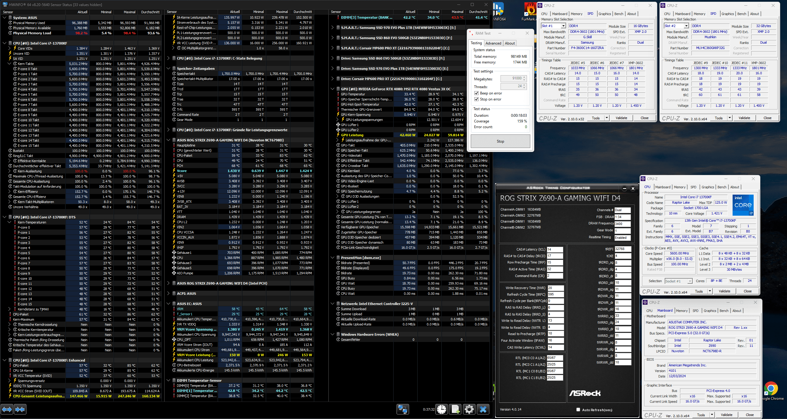

also 3500 ist instabil....3400 läuft jetzt.
Das Problem ist hier, wie zu erwarten der Memory Controller. Memtest86 sagt, dass der RAM das schaffen müsste. aber y-cruncher schmeißt dann unter windows schnell fehler.

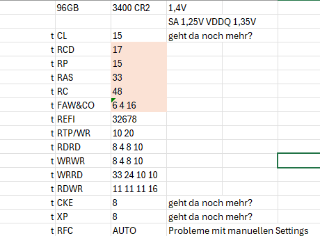

So sieht das jetzt aus:
So ein bisschen die Frage ob man tCL 14 schafft... So wie sich das abzeichnet werde ich die Vollbestückung sowieso nicht ohne Lüfter betreiben können.
Etwas ärgerlich das man an tRFC nix machen kann....
