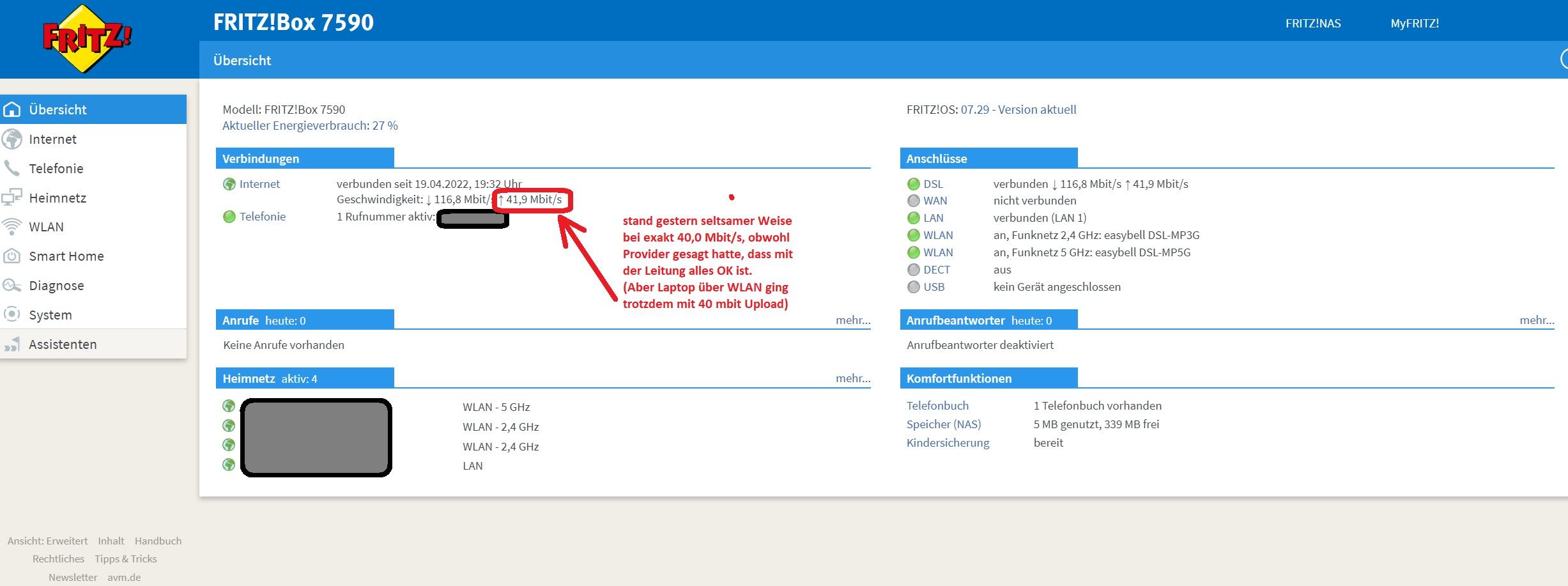

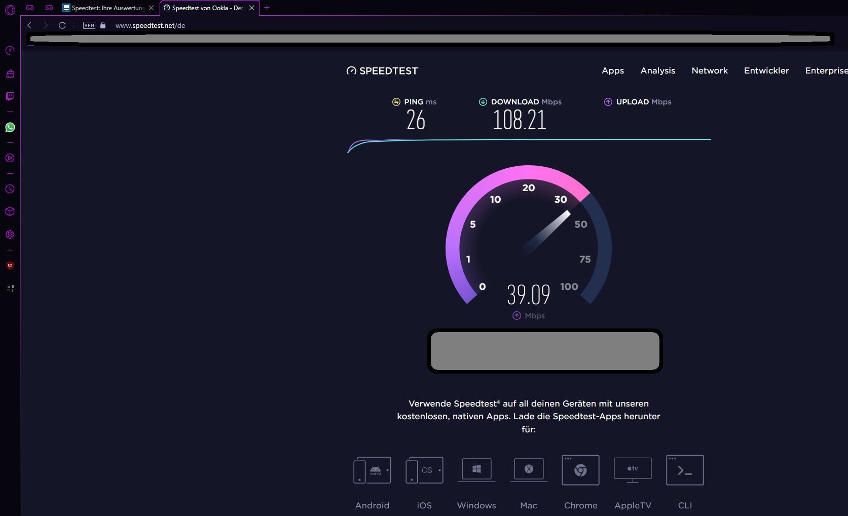

Hallöchen,
ich habe seit heute festgestellt, dass ich nur noch einen Bruchteil meiner Upload-Geschwindigkeit
erreiche. Ich habe leider von Netzwerk wirklich Null Ahnung. Gerade was ein Gateway ist weiß ich noch...
Bitte entschuldigt. Ich habe jetzt schon mehrere Stunden völlig vergebens in dieses Problem gesteckt.
Das trat mit einmal plötzlich auf bzw. habe ich seit heute bemerkt, dass nur noch ein ganz geringer Prozentteil
meiner Uploadgeschwindigkeit erreicht wird.
Alles ist bereits ausführlich getestet:
Mein Provider hat Leitung getestet - alles SUPER.
Mit WLAN habe ich getestet: geht alles 100%.
Auch mit anderen Rechner via WLAN wie z.B. mit einem Laptop erreiche ich die volle Uploadgeschwindigkeit.
(100 Mbit Down, 40 Mbit Up).
Nur mit meinem Rechner, wo Windows 10 Professional drauf ist, erreiche ich über LAN im Upload nur noch
knapp 7.000 kbit (also nicht mal mehr 1 Mbyte).

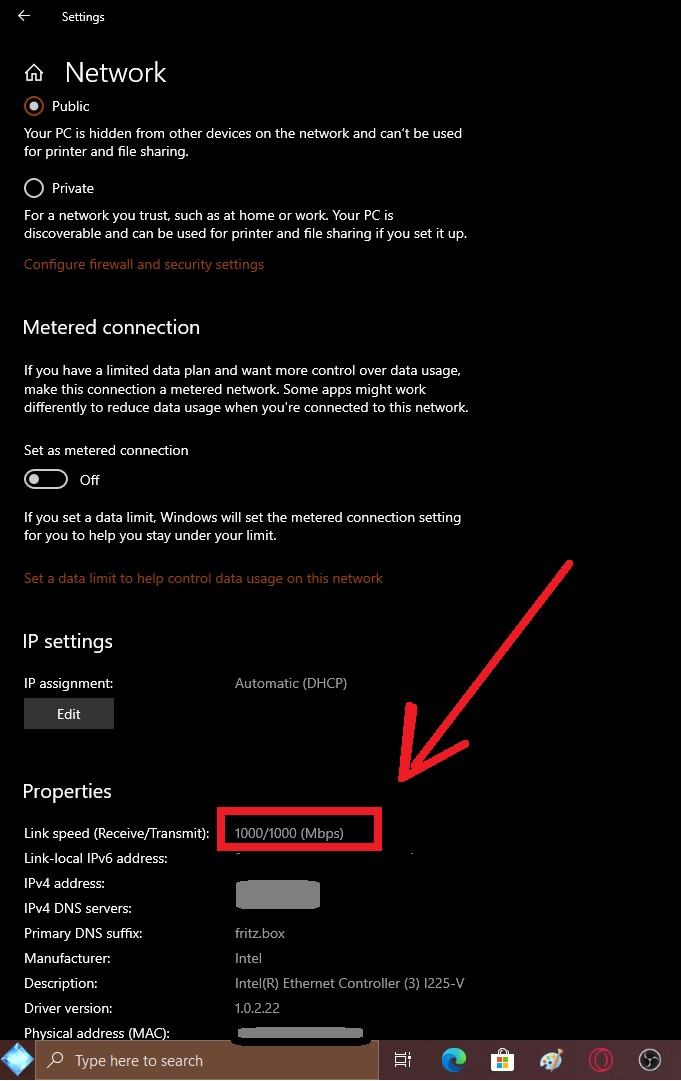

Komisch ist z.B. auch, dass sich die "Controller -/Netzwerkkarten" Geschwindigkeit immer nach Installation der Treiber (hab es 3, 4 mal gemacht) von 1 Gbit auf 100 Mbit zurück stellt.

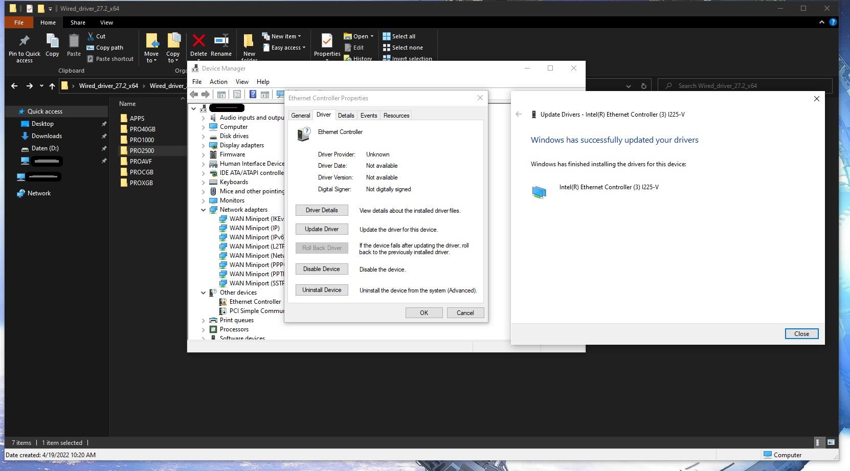

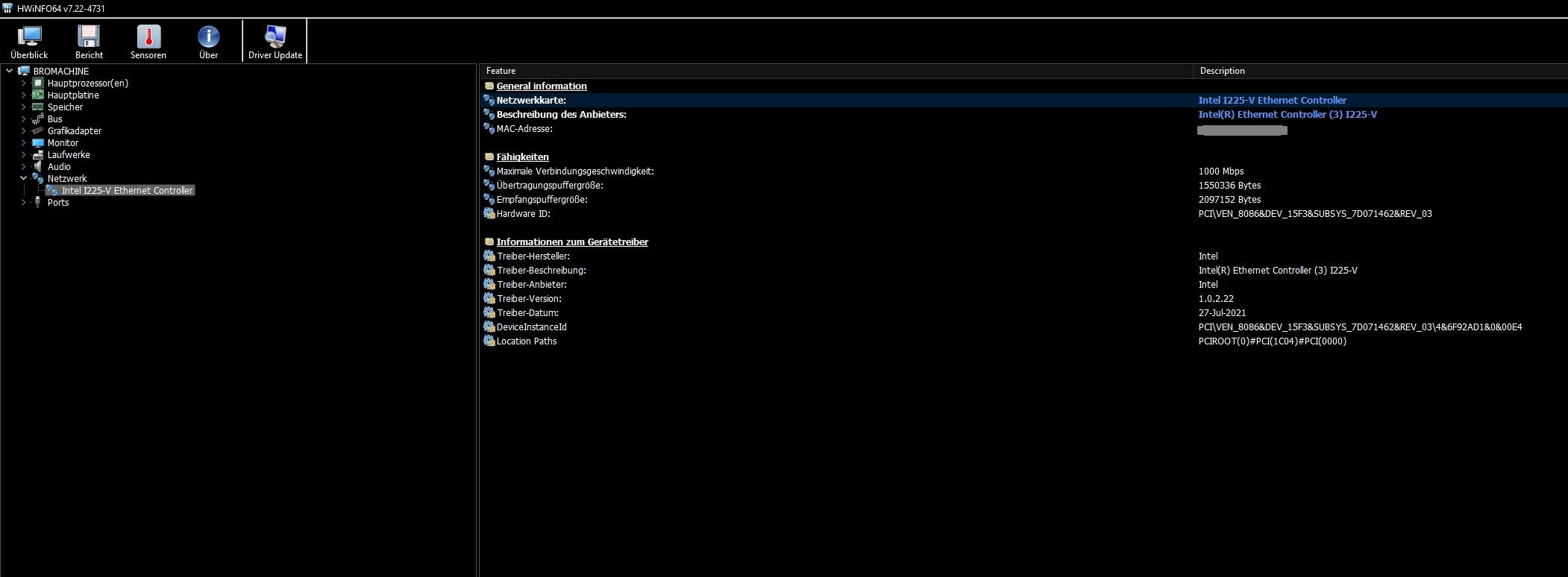

Bei dir ist laut deinem Screenshot ein alter Intel Lan Treiber vom 27 Juli 2021 installiert.
Ich habe den Wired_driver_27.2_x64.exe Treiber Ordner mit 7 Zip entpackt und den Intel Lan Treiber über den Windows Gerätemanager installiert, hat einwandfrei funktioniert.
Der installierte Intel Lan Treiber ist dann vom Januar 2022.
Top aktueller Intel Lan Treiber vom 7 April 2022 Version 27.2: https://downloadmirror.intel.com/728347/Wired_driver_27.2_x64.zip

Hallo ALpha11,
Hallo PCFreak69
Vielen Dank für Eure Hilfe!!
Echt, so geil, es geht wieder.
Vielleicht hatte ich nur den falschen Treiber - ich kann es nicht reproduzieren.
Jedenfalls habe ich es genauso gemacht, wie PCFreak69 gesagt hat - hab das Paket entpackt und über den Device-Manager die Treiber aktualisiert und den Order dabei ausgewählt.
Er zeigt mir seltsamer Weise immer noch die "alte" Treiber-Version an (siehe screenshot) - obwohl ich genau das Paket genommen habe, welches Du hier verlinkt hattest.
( https://downloadmirror.intel.com/728347/Wired_driver_27.2_x64.zip )
Aber egal, es geht bis jetzt erst mal wieder.
P.s. Ja Kabel ist an LAN1 angehangen.
Fritz Box ist die 7590.
Ja Power Mode ist immer on - also kein Safemode oder Greenmode. Steht alles auf 1Gbit.

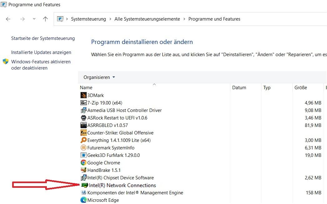

Das könnte daran liegen das du den Intel Lan Treiber vorher mit dem Intel Installer installiert hattest.
Das entfernen der alten Intel Lan Software hatte ich vergessen zu erwähnen, ich installiere bei meinem Mainboard nur den Treiber über den Windows Geräte-Manager ohne Intel Installer und Intel Software.
Dann solltest du Intel Network Connections bei Programme und Features entfernen und den PC neu starten, danach den Intel Lan Treiber vom 7 April 2022 Version 27.2 über den Windows Geräte-Manager nochmal installieren falls der mit entfernt wurde.
