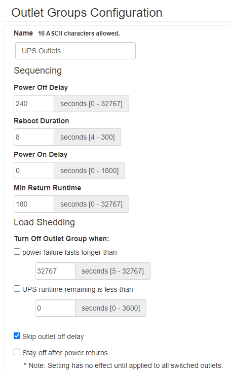

Ich denke eine Smart UPS mit NMC kann das, was du willst.
Der Screenshot ist von den Default werten.
