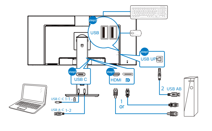

Mein Monitor (Philips 346P1CRH) hat einen KVM-Switch integriert und stellt die am USB-Hub angeschlossenen Geräte wahlweise über USB-C oder einen USB-B Upstream-Port den jeweils angeschlossenen Rechnern zur Verfügung..
Die Umschaltung erfolgt entweder manuell über das OSD oder automatisch anhand der gewählten Input-Quelle für Bildsignale.. Wenn DP oder HDMI ausgewählt ist, wird der USB-B Port versorgt.. Wird der USB-C Port als Input-Quelle genutzt (für Geräte mit DP-AltMode), dann werden die USB-Hub Geräte am selben USB-C Port zur Verfügung gestellt..
Gedacht ist nun, dass man einen Desktop via DP/HDMI und USB-B anschließt und der Laptop mit einem einzigen USB-C-Kabel (für Bild und Daten) angeschlossen wird..

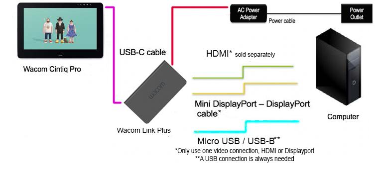

Es braucht einen Y-Adapter mit USB-C auf der einen und USB-A und DP auf der anderen Seite wie zum Beispiel dieses Kabel.. Da ich ein solches Kabel aber nirgends bei einem Shop in Deutschland gefunden habe, bin ich nach etwas Suchen auf das Wacom Link Plus gestoßen:
Hiermit kann ich auf Rechner-Seite ein Bild-Signal via DP oder HDMI einspeisen und eine USB-Datenverbindung über USB-A aufbauen.. Auf Monitor-Seite wird am Adapter wie von mir gewünscht nur ein einziges USB-C Kabel angeschlossen..
Der Wacom Adapter wurde heute von Amazon geliefert.. Habe den dann entsprechend angeschlossen und es funktioniert ohne Probleme..
Ich benötige zwar immer noch zwei Anschlüsse am Laptop, aber für die längere Strecke vom Adapter zum Monitor reicht ein einzelnes Kabel.. Darüber hinaus kann ich wie oben beschrieben die Auto-Umschaltung des KVM-Switches auf Basis der Input-Quelle nutzen..
Zusätzliche Anmerkung: Man könnte wie auf dem Bild zu sehen auch noch ein USB-C Netzteil anschließen, welches dann den Monitor speist sofern dieser den USB-C als Power Input unterstützt (trifft wohl für ein paar externe Monitore und eben das abgebildete Wacom Cintiq Pro zu)..
