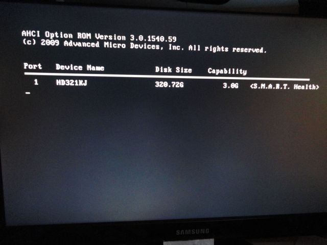

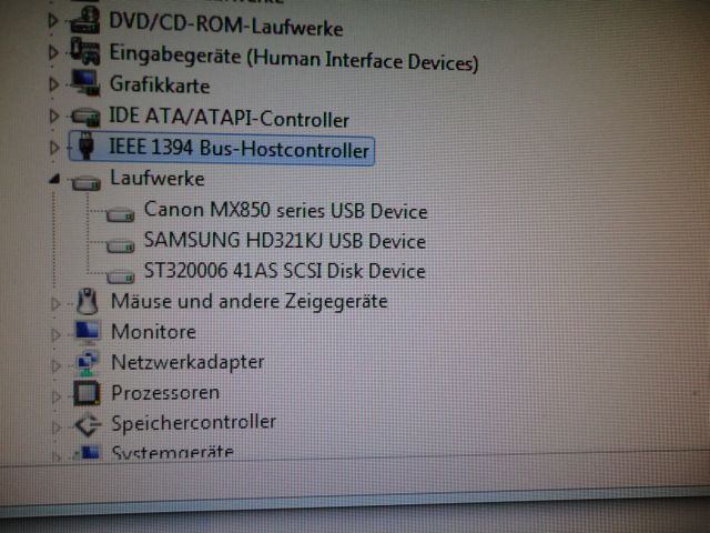

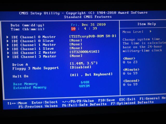

Im Bios selber sehe ich sie nicht,aber direkt nach dem Bios wird sie angezeigt und Im Gerätemanager steht sie auch,nur unter "Computer/Arbeitsplatz" ist sie nicht zu finden.
Wenn ich den USB raus ziehe verschwindet sie auch im Gerätemanager und wieder rein und schwubs ist sie auch wieder da (also irgendwas wird ja erkannt)
