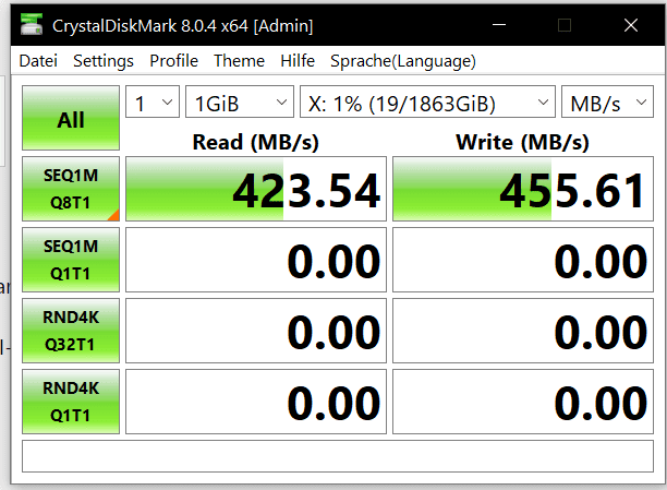

Schließe ich die SSD an einen USB-A Port läuft die mit 432MB/s.

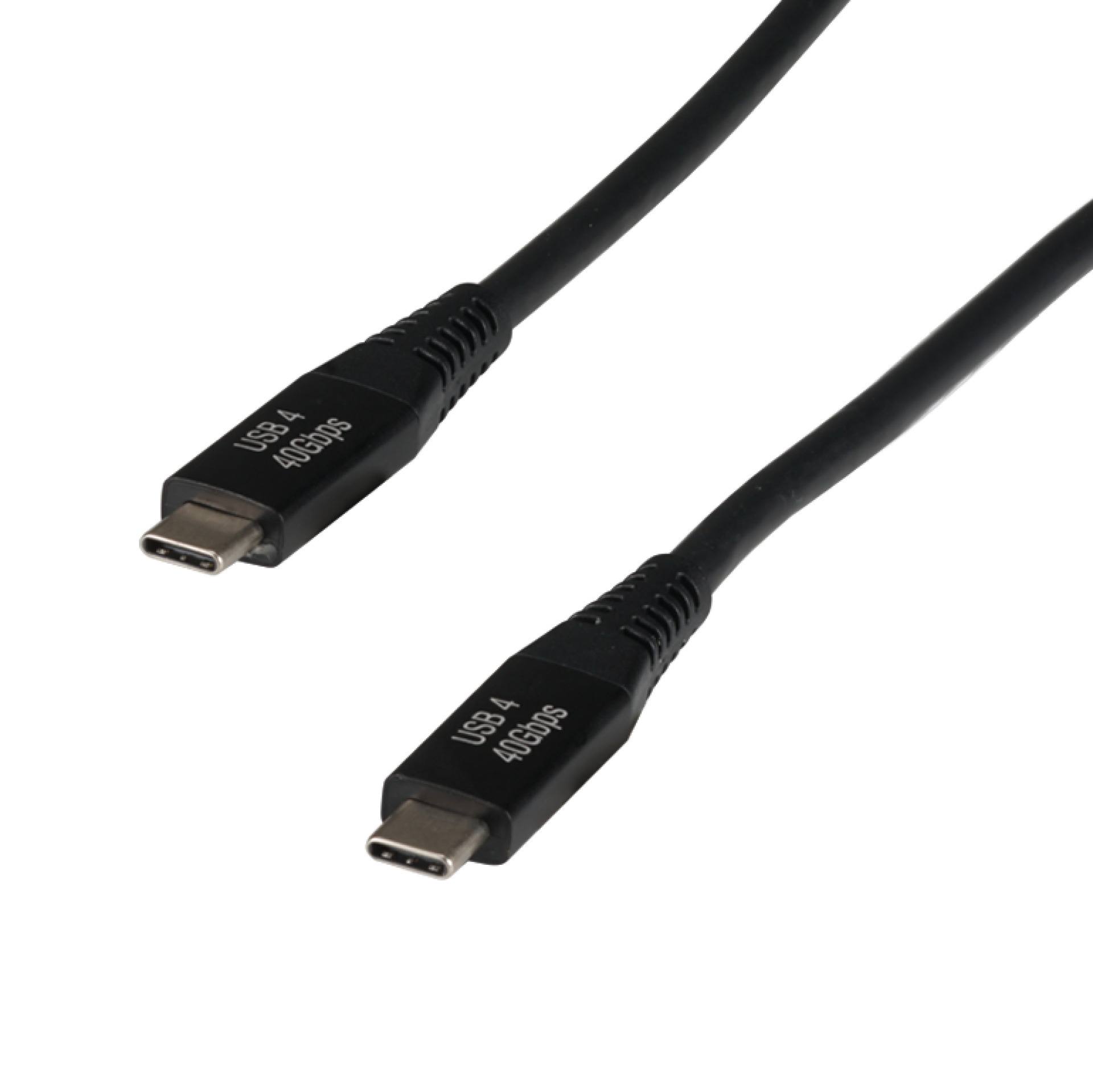

Könnt ihr mir das was empfehlen, hohe Datenübertragung mit min. 60w Ladeleisutng?
Das ist ja nervig, wenn man als gucken muss welches USB-C Kabel was kann.
Zwar selber nicht in der Hand gehabt und keine passende externe ssd. Aber allgemein haben die efb Produkte einen sehr guten Eindruck bei mir hinterlassen (im beruflichen Umfeld).
