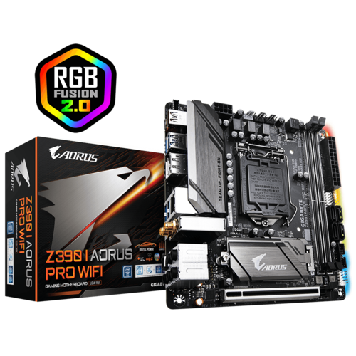

gibt es USB-Erweiterungskarten für dieses Modell oder kann icheinfach das hier nehmen: ?

1x VIA und 2x NEC/Renesas auf einer Karte, was ist denn das für eine wüste Konstruktion? Ich sehe da keinen PCIe-Switch o.ä., wie machen die das dann mit einer Lane? Und ob sowas mit ASPM etc. klarkommt...? Scheint ja nicht bei jedem funktioniert zu haben, die Karte. Und man sollte es wohl auch mit dem Stromhunger der betriebenen Peripherie nicht übertreiben, weil sie komplett über den PCIe-Slot versorgt wird, bei 15-20 W ist wohl Sense. Immer noch besser als ExpressCard, aber...
Grundsätzlich kannst du natürlich sowas in der Art in den PCIe-Slot stopfen, so er denn noch nicht anderweitig (GPU) belegt ist.
Wofür brauchst du überhaupt so viele USB-Ports (und wie schnell müssen die sein)? Sind die Header auf dem Board schon alle belegt? Ich würde mir mal überlegen, ob vielleicht auch ein Hub an dem Typ-C-Port hinten in Frage käme, der bietet USB 3.1 gen 2 (das sollte 10 Gb/s sein). Oder halt mehrere über die diversen USB3-Ports verteilt.
Der VL805 ist der eigentliche Host Controller. Die zwei µPD720210 sind 4-Port Hub Controller, wie sie auch in extern anschließbaren USB-Hubs verbaut werden.
Heißt: 4 USB-Ports an einem NEC-Hub, 4-Ports am anderen NEC-Hub. Beide NECs hängen dann am VIA-Controller.
Da der VL805 ein 4-Port Host Controller ist, kann es auch gut sein, dass zwei der acht USB-Ports direkt am VIA-Controller hängen, ohne Umwege über einen der NEC-Hubs. Sonst hätten sie ja auch den VL806 als 2-Port Controller verbauen können.
Vermutlich sind ein Host Controller und zwei Hub Controller günstiger, als ein PCIe-Switch und zwei Host Controllern. Denn solche Konstruktionen (auch mit zwei verschiedenen Chip-Herstellern auf einer Platine) sind ziemlich Standard bei PCIe-Karten mit mehr als 4 Ports in dieser Preisklasse.
Es gibt auch Erweiterungskarten mit zusätzlichem Stromanschluss.
Weil von mini-ITX die Rede ist: Das hier ist keine Low-Profile Karte. Von daher sollt man noch gucken, ob in das Gehäuse normal lange PCI-Karten passen, oder ob es eine Low Profile Karte mit weniger USB-Ports sein muss.
Grundsätzlich kann man so ne Erweiterungskarte schon nehmen, sofern man nen freien PCIe-Slot hat. Habe selber mehrere, ähnliche im Einsatz. Oder eben, wie bereits empfohlen, wenn es auf dem Mainboard noch ungenutzte USB-Header gibt, diese benutzen.
