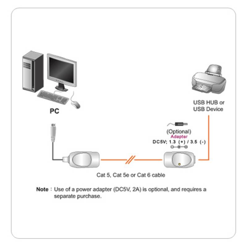

Diese Extender sind eben dafür da, um USB-Signale zu verstärken und über eine normale Netzwerkverkabelung zu schicken. Jeweils ein Extender kommt an die miteinander verbundenen LAN-Dosen dran und daran eben auf einer Seite der PC und auf der anderen Seite der iPod.
Jep...nur ganz normale LAN-Dosen setzen, das ist ja der Vorteil dieser Adapter. Es darf übrigens auch nicht vergessen werden, dass diese Signale nicht über einen Router oder Switch laufen können/dürfen. Wenn also ein Patchpanel verwendet wird, wovon ich bei einer Hausverkabelung mal ausgehe, muss bei dieser Verbindungart die Verbindung zwischen diesen beiden Netzwerkdosen/-anschlüssen, an denen der USB-Adapter hängt, nur über das Patchpanel selbst gemacht werden. Ein Router/Switch bleibt in diesem Fall außen vor. Hier ist nochmal ein Schaubild zur Verdeutlichung der Verbindung: http://www.kvm-switch.de/images/product_images/popup_images/972_1.jpg
