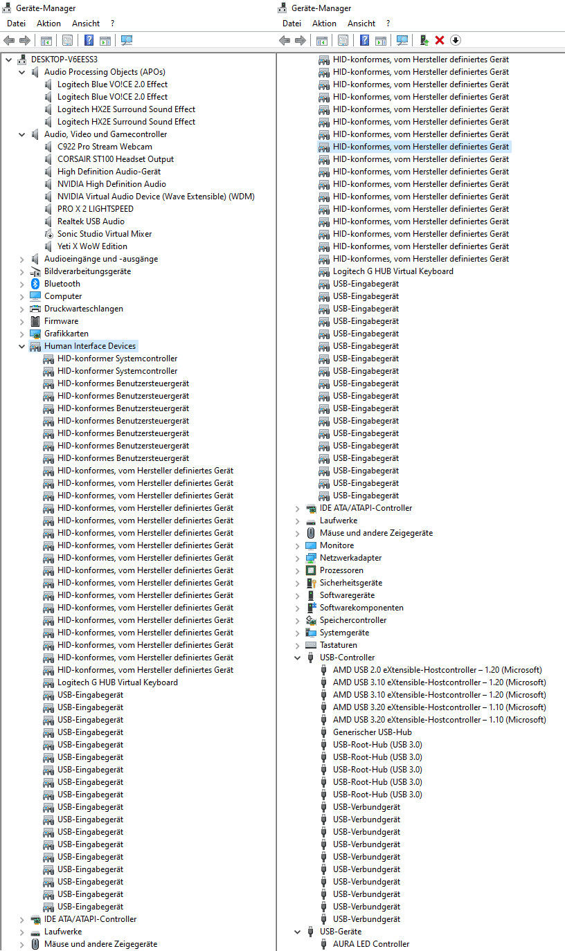

Moin, ich habe mir vor kurzem ein neuen PC zusammen gebaut. Ich hab Windows sauber installiert, alle Treiber runtergeladen, die neuste Bios Version etc.
Dann habe ich meine Spiele runtergeladen und angefangen zu spielen, bis dann auf einmal alle meine USB Geräte die Verbindung verloren haben und sich wieder verbunden haben. Das passiert mal alle 5min, mal jede Stunde. Es ist egal ob der PC einfach nur Hochgefahren ist und dann aufn Desktop ist und nichts mit dem gemacht wird oder ob ich am spielen bin, es passiert einfach Random.
Ich habe das EXPO Profil ausgemacht,
ich habe in den BIOS Einstellungen XHCI hand off USB ausgeschaltet,
ich habe alle USB Geräte vom Mainboard genommen bis auf Maus und Tastatur,
ich habe Windows neu Installiert,
ich habe unter Geräte Manager die Einstellung "Computer kann das Gerät ausschalten, um Energie zu sparen" ausgestellt bei allen USB Verbindungen,
ich habe das ganze Internet durchsucht und keine Lösung hat mir geholfen. Vielleicht hat hier jemand eine Idee, ich bin am überlegen das Mainboard zurück zu geben und mir ein neues zu bestellen, aber ich habe Angst dass das Problem weiterhin besteht. Anbei hänge ich nochmal ein paar Screenshots die vielleicht hilfreich sein könnten, einmal vom Geräte Manager und einmal vom Programm USBLogView. (Während ich das hier geschrieben habe, haben sich alle Verbindungen einmal getrennt ^^)
Meint ihr das die Chance besteht dass das Mainboard einen weg hat? Ich kann es mir einfach nicht vorstellen, weil die Komponenten komplett neu sind.

Ich habe eine Maus, Tastatur, Streamdeck, Mikrofon, Headset, Licht, Cam und ein Headsethalter angeschlossen. Wie bereits 3 mal beschrieben, hab ich auch schon alles abgestöpselt und die Geräte haben Trotzdem die Verbindung verloren, also zwei USB Geräte sollte ein aktuelles Mainboard ja wohl schaffen.
Ich habe mich auch gewundert warum da so viele USB Sachen aufgelistet sind, soviel ist das garnicht. Ich hab nichtmal alle Ports belegt.

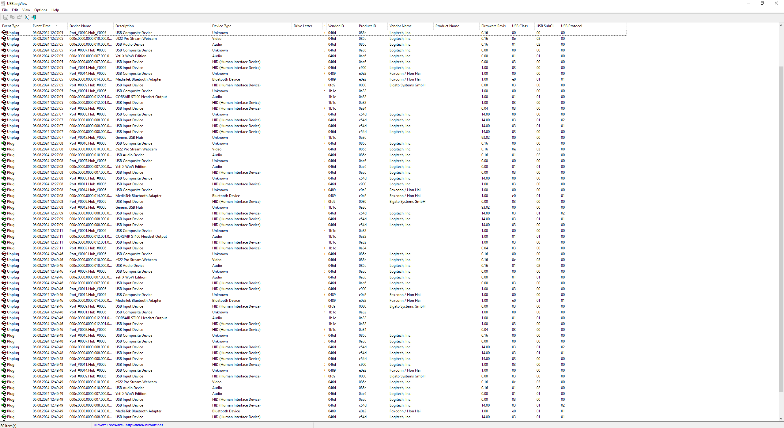

Als Workarround würde ich versuchen Hwinfo im Hintergrund laufen zu lassen. Das verhindert Energiesparmodi.

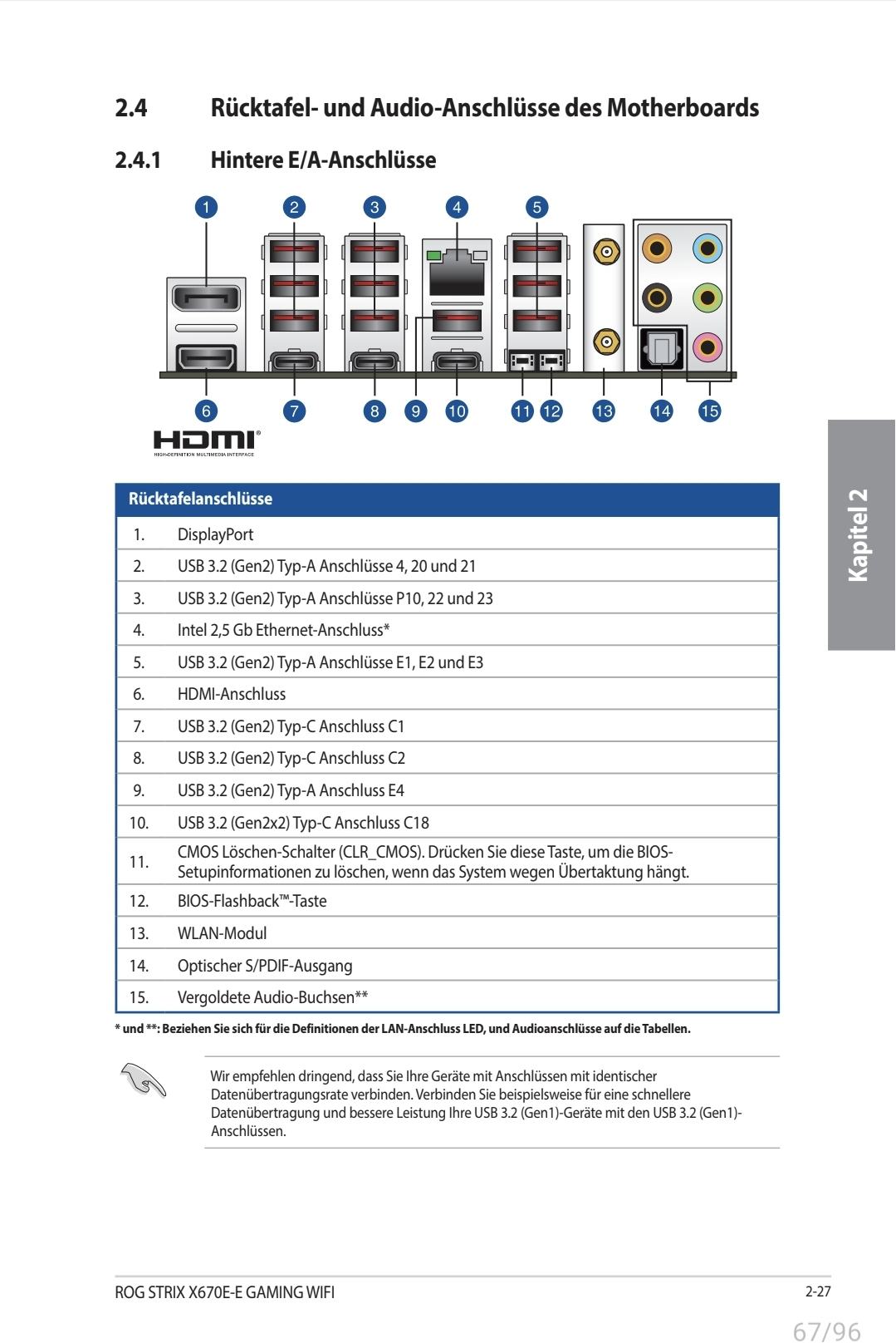

Es gibt 2 typen USB Ports. Typ A ist direkt an die CPU gebunden und wird über die CPU gesteuert, Typ B wird über den Chipsatz gemanged.
Das solltest du in der Anleitungen stehen haben welche USB über wen versorgt werden und für welche Zwecke die sind und mal entweder nur A belegen oder nur B.

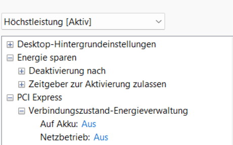

PCI E sollte auch auf Aus sein bezüglich Energiesparen.
Ich habe sowohl alle als auch nur zwei belegt gehabt. Im Screenshot siehst du die Rückseite von meinem Mainboard.

Das nervigste an dem Problem ist, ich kann es nicht auslösen. Ich liege auf dem Sofa mit dem PC an und hab USBLogView an und guck alle 30min mal rauf, ob er da was aufgelistet hat.
Wenn nicht, hoffe ich schon immer dass nichts mehr kommt, dann kommt aber nach 1std was 😅

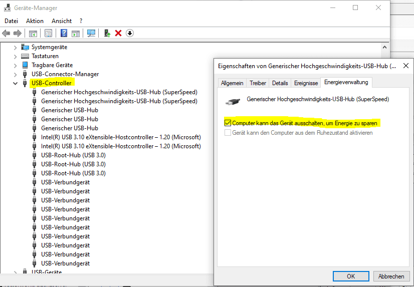

Diese Einstellung (Screenshot) im Gerätemanager mal testweise für alle USB-Controller deaktiviert?
Zusätzlich, falls vorhanden, im Energiesparplan selektives energiesparen bei USB deaktiviert?
Das habe ich leider schon bei allen Geräten versucht mit dem energiesparen, ich kann es gerne nochmal mit dem Deaktivieren versuchen, aber das ist ja auch blöd dann soviel Geld fürs Board auszugeben und dann nur die Hälfte verwenden zu können.

P.S.: Ich hatte ähnliche Probleme mit dem B650E-E.
Wenn ich in der obersten Reihe meinen Tastatur und Mausempfänger gesteckt hatte und dann daneben noch meine USB 3.0 Webcam,
ist entweder die Tastatur oder die Maus ausgefallen. Wenn ich dann die Webcam eine weitere Reihe darunter angesteckt hatte,
funktionierten zwar Maus und Tastatur, doch wenn die Webcam dann in Betrieb war fing der Mauszeiger an zu ruckeln.
Ich würde mal versuchen, Maus und Tastatur ein die schwarzen USB 2.0 Plätze der zweiten Reihe zu setzen und die Geräte die USB 3.0 benötigen verteilt auf die roten und da einfach mal ein paar Kombinationen ausprobieren.
