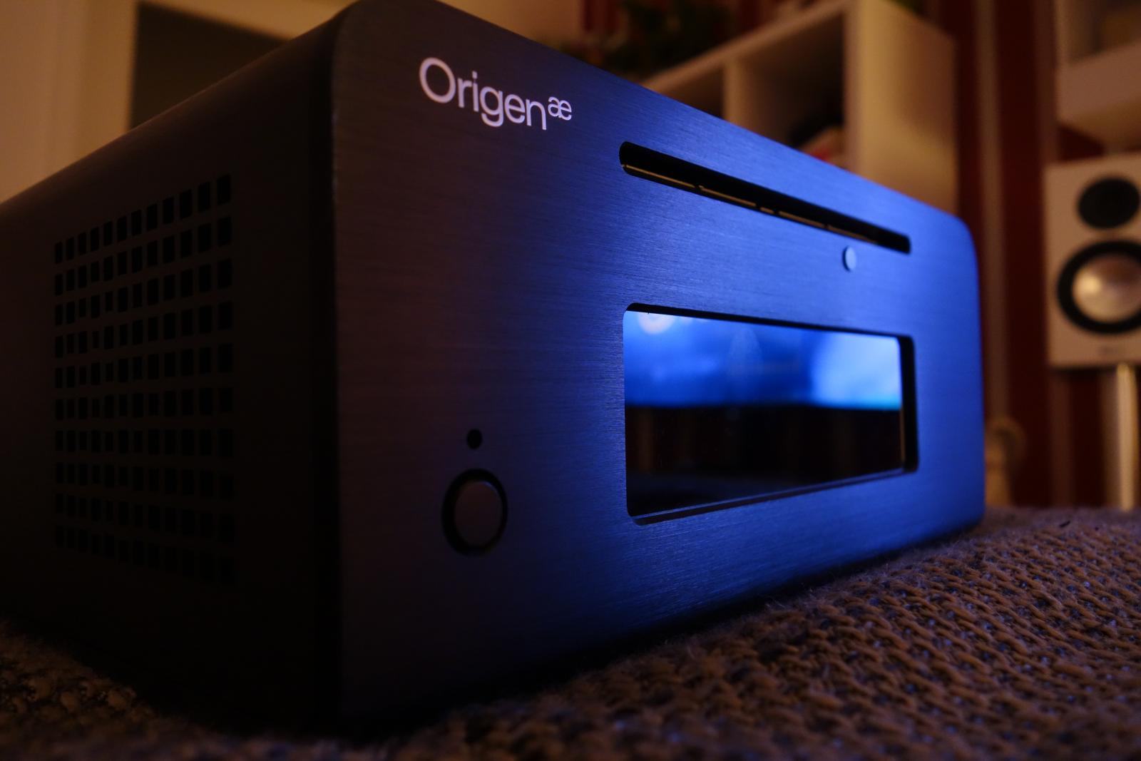

Was aber klappt, auch nach Stromnetz trennung, ist das Einschalten mit der Fernbedienung vom Gehäuse (OrigenAE M10)
Kannst du dazu etwas mehr erzählen? Evtl. auch ein paar Bilder wie der Receiver aussieht und am Mainboard (und Netzteil?) angeschlossen ist?
Und auch wie der CEC-Adapter von PulseEight genau funktioniert, aufgebaut und angeschlossen ist würde mich mal interessieren.

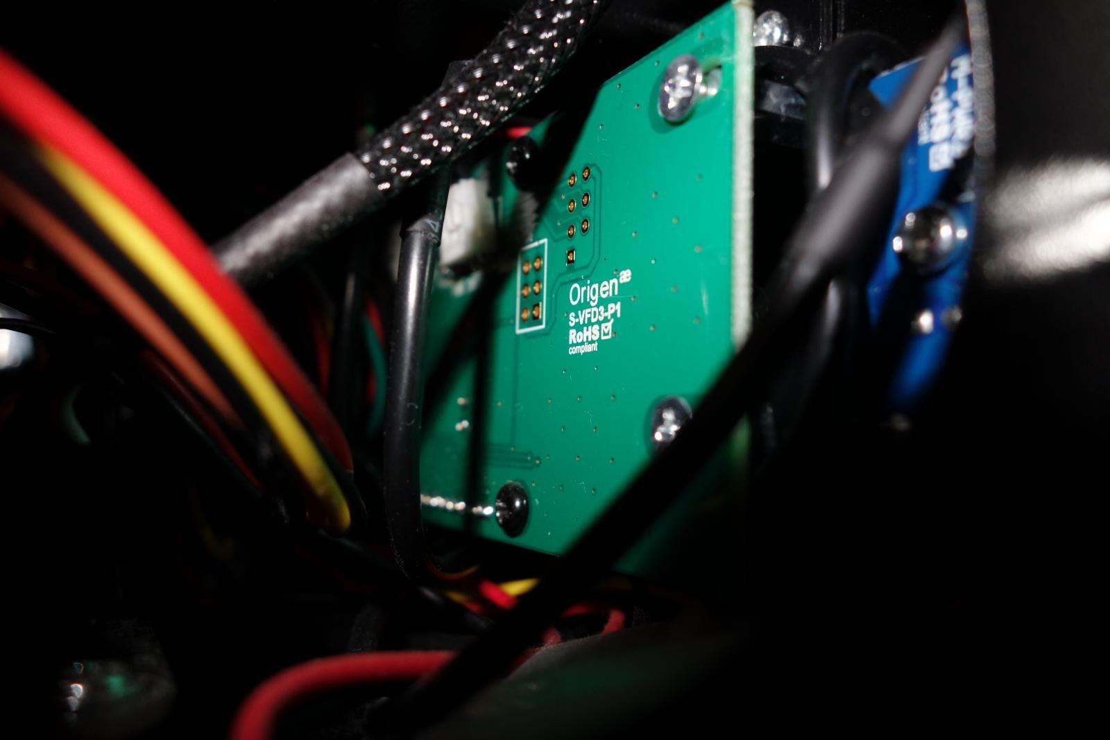

Also zur Hardware kann ich jetzt nicht allzu viel schreiben. Der IRDA Adapter hängt mit am VFD (siehe Bild) Board dran und wurde einfach nur intern per USB angeschlossen.
Der Pulseight Adapter wird folgendermaßen angeschlossen > TV - HDMI Kabel - CEC Adapter - kurzes HDMI Kabel und zusätzlich USB Kabel an PC
Im Bios habe ich nur eingestellt, dass USB Geräte den PC einschalten können, mehr nicht. Der CEC Adapter funktioniert unter OpenELEC und XBMCBuntu OOTB, unter Windows müssen nur die Treiber der Homepage installiert werden. Das waren mir die 40€ schon wert, da mir der "Input-Lag" von meiner IRDA FB echt aufn Sack ging.
Naja, wenn noch Fragen sind, dann gib einfach bescheid :)
