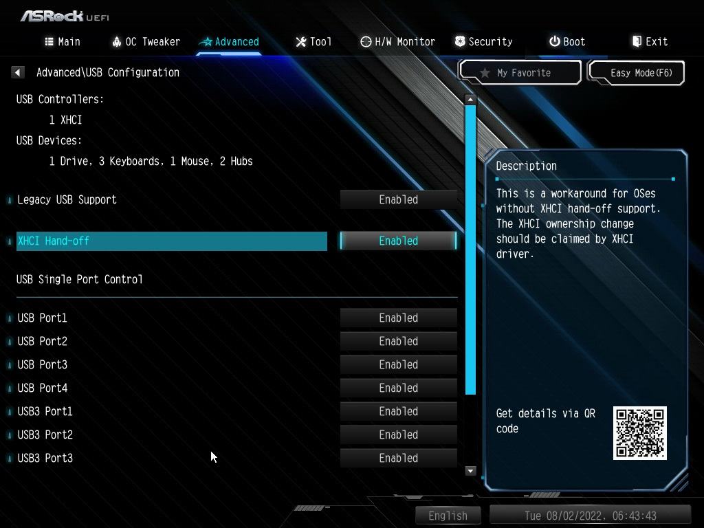

Es gibt da so eine ganz bestimmte Option im Bios, irgendwas mit "..xHCI.." oder so ähnlich, kann man auf Enabled stellen oder Disabled.

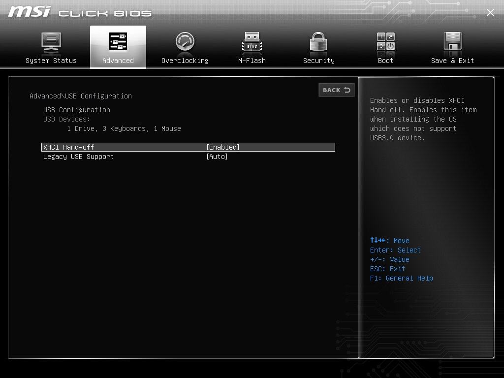

Bei mir stand USB XHCI Hand-off auf disabled, hab es auf enabled gestellt (Bild unten) ich habe die gleichen Probleme wie vorher am Intel USB Port, am ASMedia USB Port keine Probleme.
XHCI Hand-off ist also nicht das Problem.

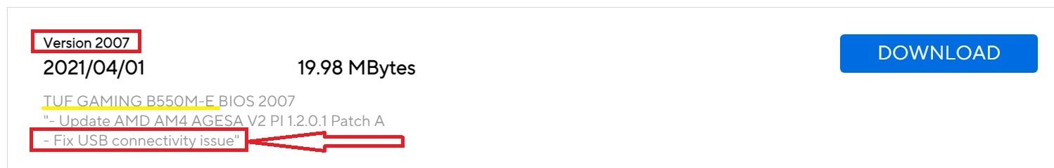

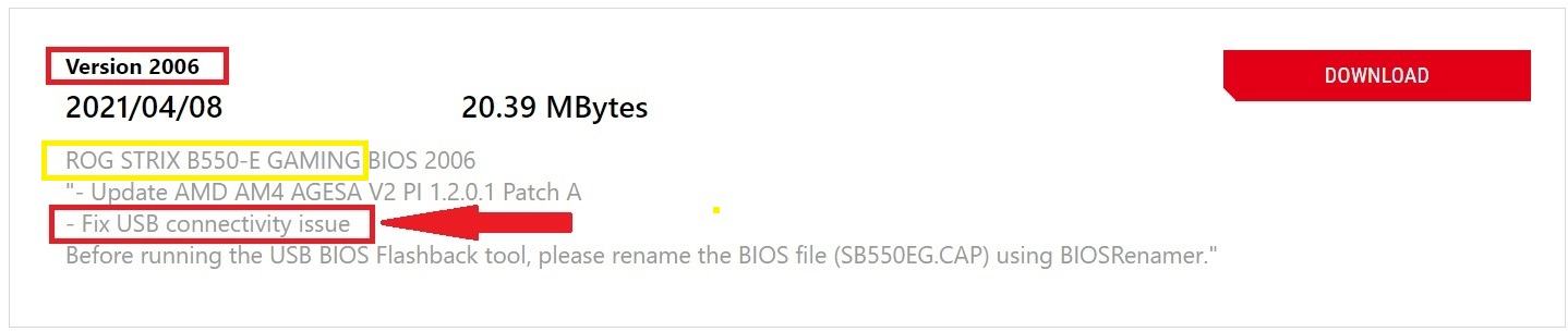

Welches Mainboard ist das, das ASUS ROG Strix B550-E Gaming oder das ASUS TUF Gaming B550M-E ?
Laut Asus Bios info waren die USB Problem beim ASUS ROG Strix B550-E Gaming in deinem alten Bios 2006 beseitigt (Fix USB connectivity issue).
Beim ASUS TUF Gaming B550M-E wurden die USB Probleme erst mit Bios Version 2007 gefixt.
Trotzdem mal das BIOS geupdatet... Mal gucken wie es sich verhält.
Sollte das Bios Update die Probleme nicht beseitigen haben, würde ich wie in meinem Post 3 beschrieben vorgehen, als erstes den AMD Chipsatztreiber direkt von AMD installieren.

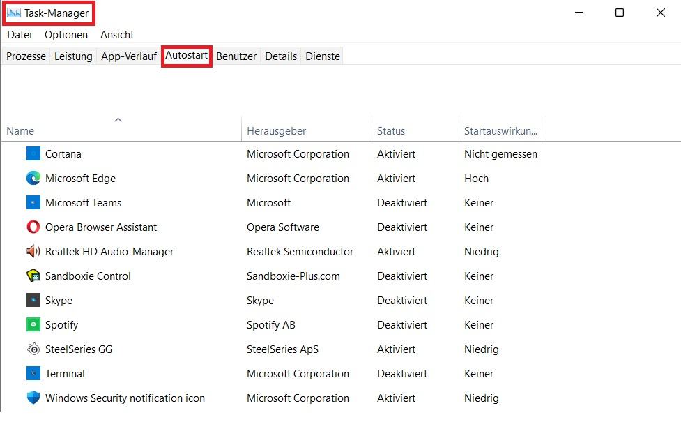

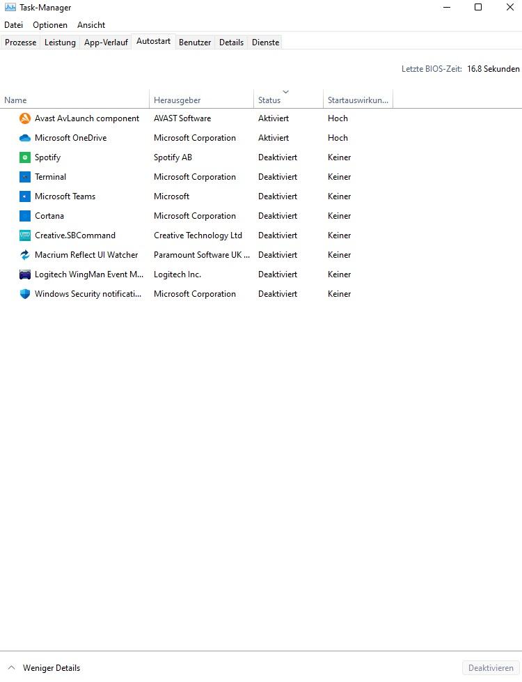

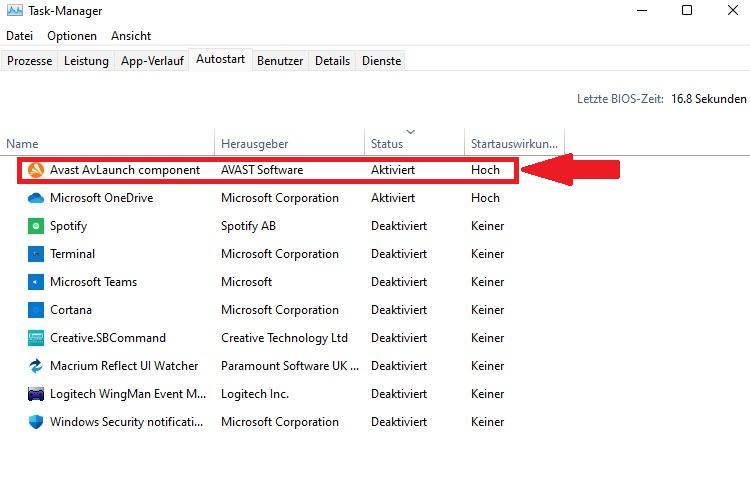

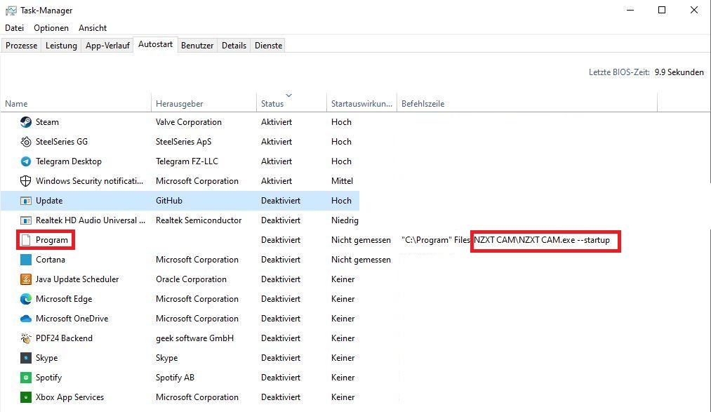

Schau mal in den Windows Task-Manager -> Autostart (Bild unten) was da alles im Hintergrund mit Windows hochfährt, vieles davon kannst du mit Sicherheit im Windows Autostart deaktivieren oder bei Programme und Features oder Apps deinstallieren.
Edit:

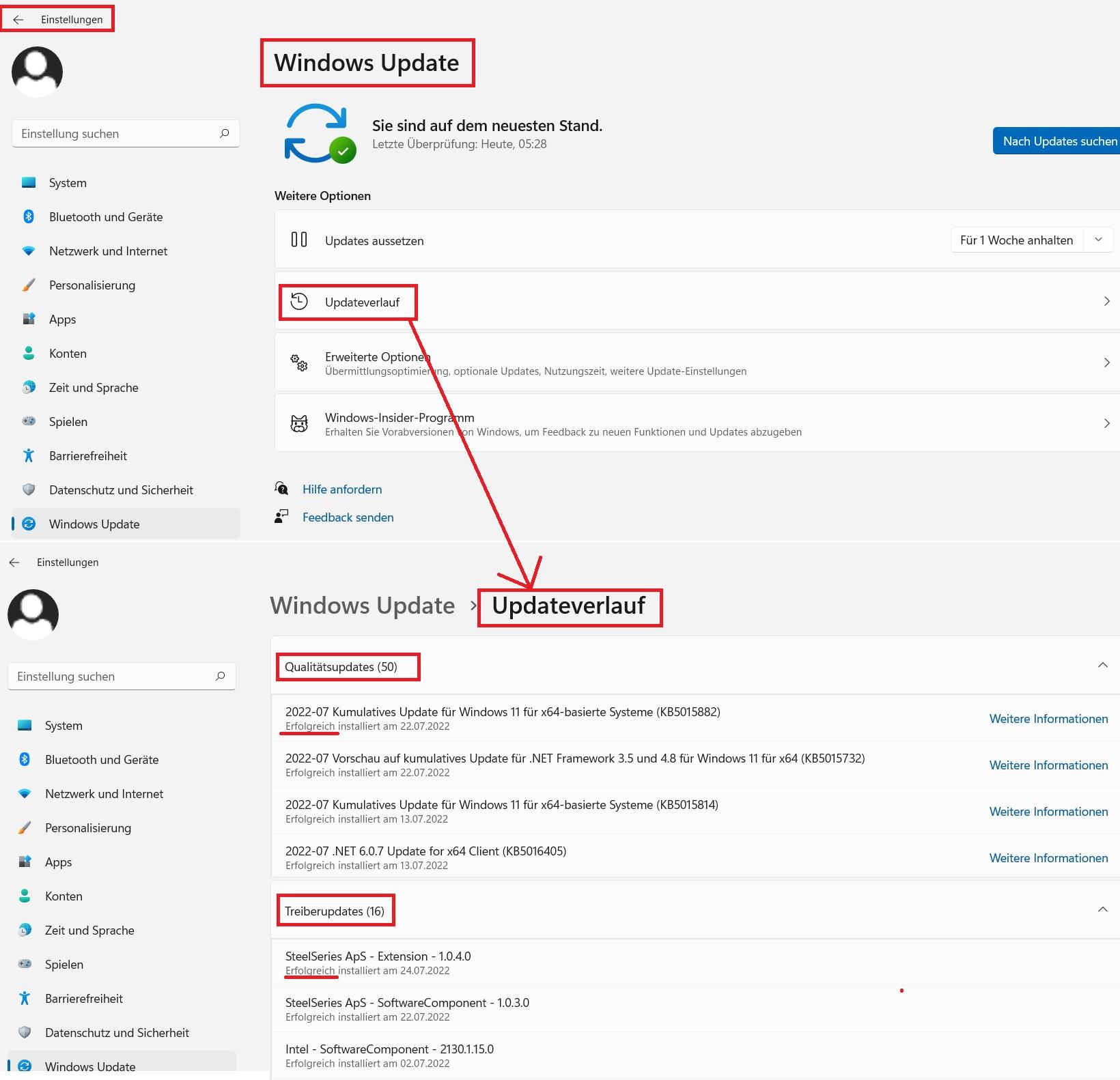

@Rexidexi es kann sein das Windows versucht ein Windows Update zu installieren, wenn das Fehlschlägt kann es ebenfalls zur Bereinigung der Windows Registry kommen.
Schau mal bei Einstellungen in den Windows Updateverlauf (Bild unten), ob es Fehlgeschlagene Update versuche gab, auch weiter unten schauen bei Treiber Updates.

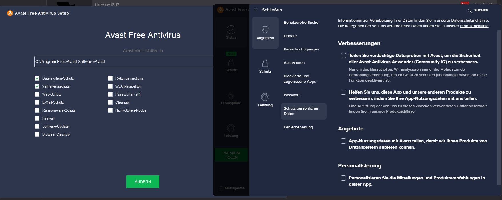

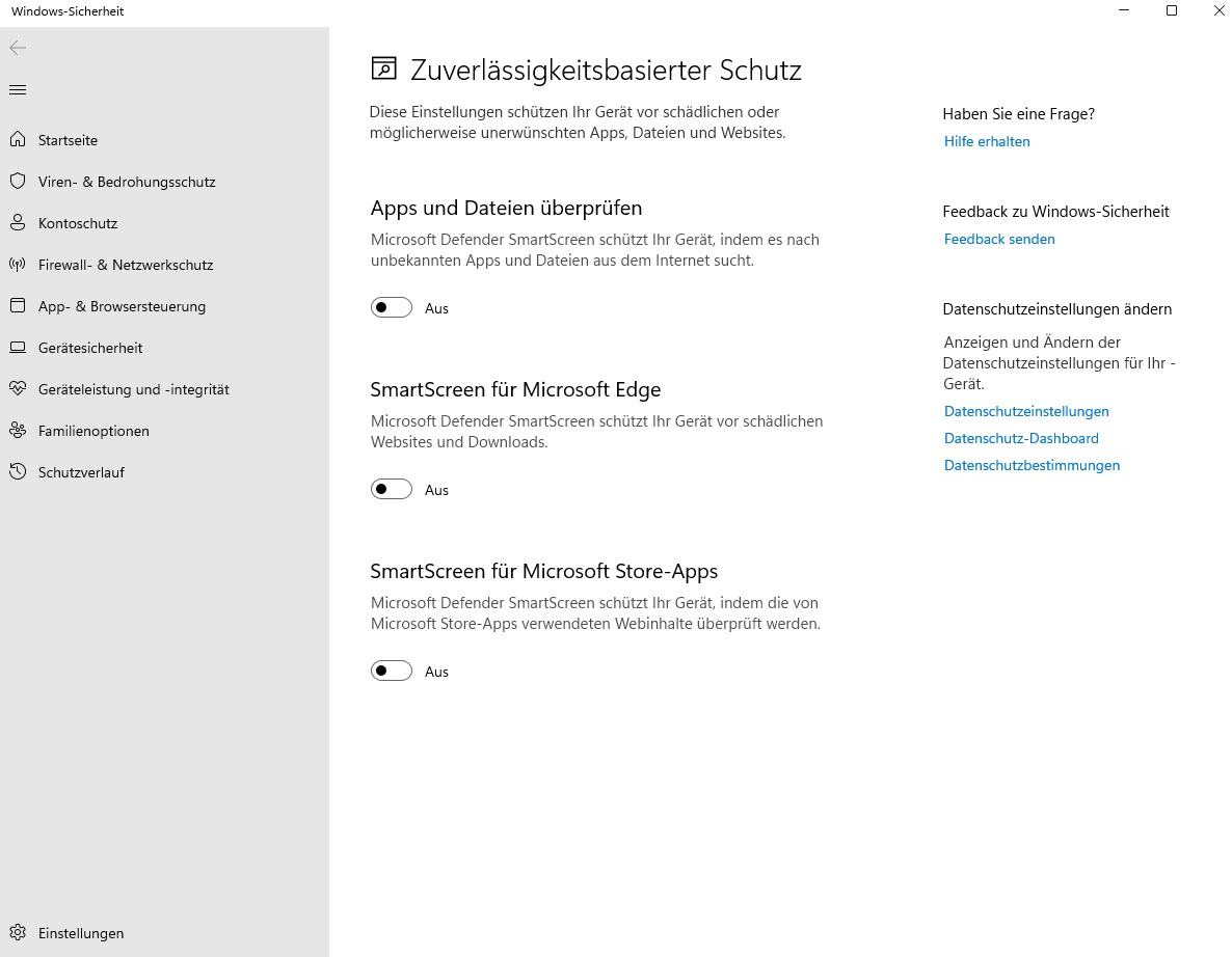

Avast so aufs System kommt, die Smartscreen.exe sollte man ebenso rauswerfen.
Nach diesen Settings müsste man tatsählich die "smartscreen.exe" noch mit dem Task-Manager "abschiessen"

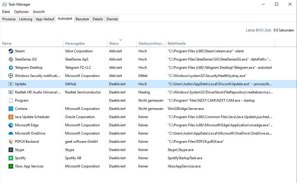

Cortana raus, Edge raus (geht in den Einstellungen vom Edge selbst auch), Realtek HD braucht man meistens auch nicht, "Windows Security...." ebenso raus.
"SteelSeriesGG" was soll des für ein Shit sein ? :unsure:
Hier mal mein cleaner Autostart, wozu ich keine ominösen Tools benötige

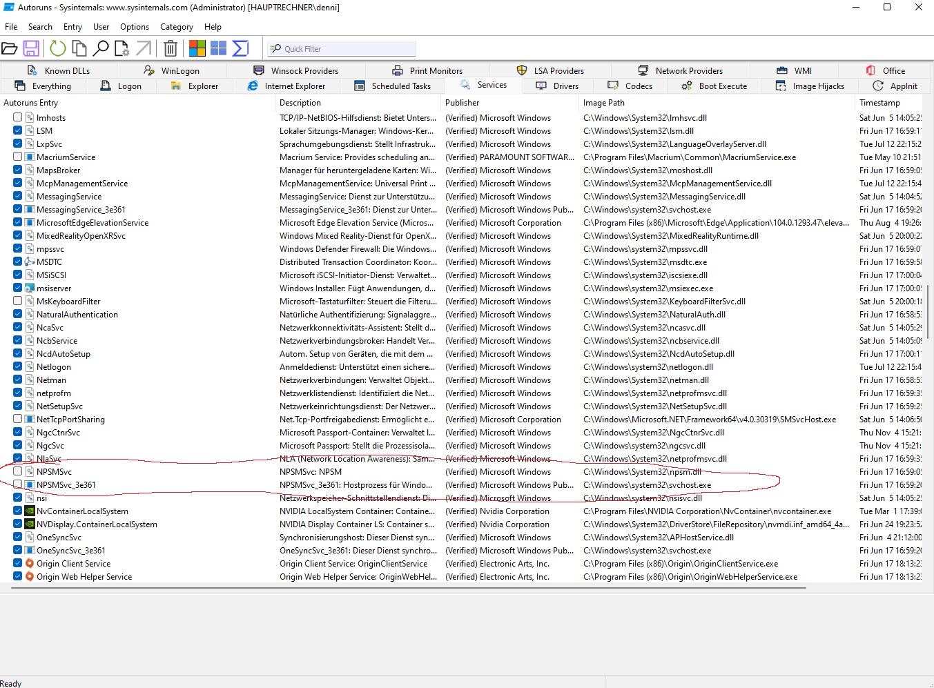

Was hier aber jede Menge ausmachen kann ist auch:
Raus damit :-)
Autoruns bekommt man durch die Sysinternals Suite auch über den Microsoft Store, directly from Microsoft 8-)

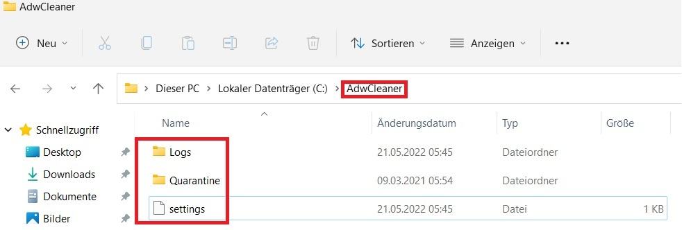

viel emfpehlenswerter als dieses Malwarebytes Zeug was sich tief ins System "einnistet" wäre
ADWcleaner ist portable wird nicht installiert, da nistet sich auch nichts ins System ein weil es nur dann läuft wenn man es anklickt.
Das einzige was vorhanden ist sind LOG, Quarantäne und Settings Dateien von ADWcleaner, sonst nichts.

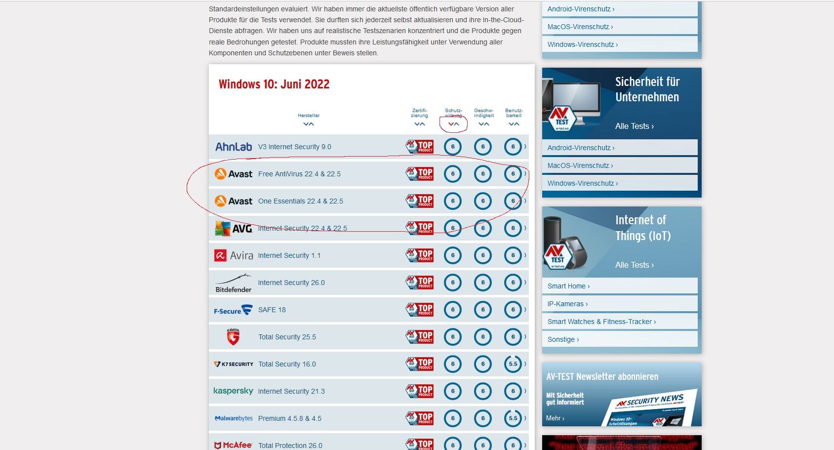

Windows Security ist der Defender, der sollte schon noch im Hintergrund laufen weil bei mir sonst kein anderes Antiviren Programm läuft.
AV Test (Windows Defender Top Produkt) : https://www.av-test.org/de/antivirus/privat-windows/windows-10/juni-2022/
Avast würde ich auf gar keinen Fall installieren, so wie bei dir im Autostart zu sehen.
Mit Avast werden Tools ohne ende installiert die kein Mensch braucht.
..."SteelSeriesGG" was soll des für ein Shit sein
Steelseries App brauche ich damit die Tastenkombinationen an der Maus und die Maus selbst funktioniert.
Die Steelseries App habe ich gerade mal deaktiviert und den PC neu gestartet, danach war die Steelseries Maus ohne Funktion, ich musst meine alte Logitech G5 Maus verwenden und die Steelseries App wieder aktivieren damit die Maus funktioniert.
Cortana hatte ich schon deaktiviert, allerdings gab da Probleme ohne ende, sollte man also nicht machen.
Edit: Allerdings hatte ich Cortana komplett deaktiviert nicht nur im Autostart, nur im Autostart deaktivieren scheint zu funktionieren.
Edge brauche ich zwischendurch um z.B. PDF Dateien zu öffnen.

NPSMSvc gibt es bei mir nicht in Autoruns.

Auch mal das kostenlose portable ADWcleaner laufen lassen und Schadsoftware löschen.
ADWcleaner: https://de.malwarebytes.com/adwcleaner/
Ich hab keine komischen Cleaner oder Registry Zeug aufm Rechner. Malwarebytes und Defender sind auch die einzigen Sachen die ich schützend nutze. Malwarebytes findet wie immer nischt. Mein Autostart ist auch schon ziemlich simpel. Windows oder Treiberupdates liefen auch nicht zu der Zeit. Danke mal wieder.
Also Cortana ist hier auf allen Geräten aus, aber Probleme gibt es da absolut keine. Von diesen sogenannten Antiviren-Suiten halte ich persönlich überhaupt nichts; man liest doch ständig von Problemen, welche sich nach deren Deinstallation in Luft auflösen...
Malwarebytes findet wie immer nischt...
Malwarebyte würde ich deinstallieren, und nur den Windows Defender nutzen.
Außerdem die NZXT Cam Software deinstallieren, weil die NZXT Cam Software diverse Probleme mit Ryzen CPU verursacht inklusive PC abstürze.
Wenn du die NZXT Cam Software (laut deinem Autostart Eintrag) unbedingt nutzen möchtest würde ich die aktuelle Beta NZXT Cam Software nutzen.
Du bist schonn PowerUser und in der Lage wie schonmal gezeigt eine "benutzerdefinierte Installation" durchzuführen oder ? :d
Sortiere mal nach Schutzwirkung
Dann sieht das obere und untere Ende der Nahrungskette ganz anders aus :-)
Gruss Dennis
Ich hatte Avast auch immer Benutzerdefiniert installiert ohne Tools, Avast ist trotzdem Müll.

NZXT Cam ist schon seit nem Jahr deinstalliert. Hängt aber aus irgendeinem Grund noch im Autostart als Verknüfung.

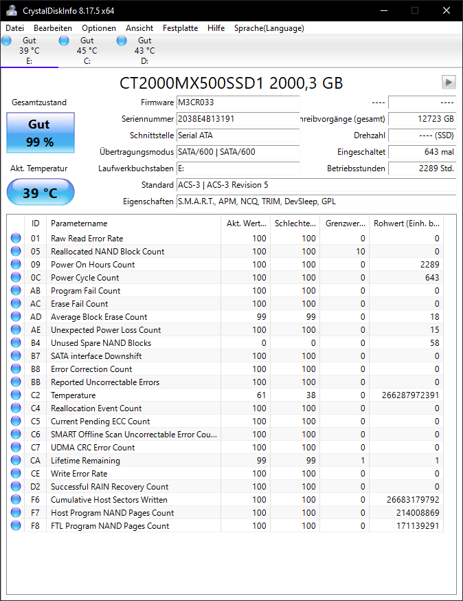

Unten im Spoiler habe ich eine Anleitung zu CrystalDiskinfo erstellt, damit kannst du die Smart werte der Laufwerke auslesen und beurteilen.
CrystalDiskInfo listet C7 CRC-Fehler nicht als Problem, du kannst also 100% Laufwerk Gesamtzustand haben obwohl C7 tausende Einträge hat und den PC abstürzen lässt oder andere Probleme verursacht.
Bei C7 CRC-Fehler sollten hinten bei Rohwert keine Einträge (0) sein, außerdem sollten keine Einträge gelb oder rot markiert sein.
Sind bei C7 CRC-Fehler Einträge vorhanden, deutet das auf defekte SATA Kabel, defekte Controller im Laufwerk oder auf dem Mainboard, Software Fehler, Probleme mit der Stromversorgung des Mainboards oder des Laufwerks.
CrystalDiskInfo auf Dezimal umstellen, die Standard Einstellung in CrystalDiskInfo ist Hexadezimal (Anleitung Bild unten).
CrystalDiskInfo portable (Zip Version): https://crystalmark.info/en/download/#CrystalDiskInfo
Screenshots machst du mit der Taste STRG+ DRUCKEN, mit STRG + V kannst du den Screenshot in Windows Paint einfügen bearbeiten und als .jpg Datei speichern.
Das Bild dann hier im Forum hochladen.

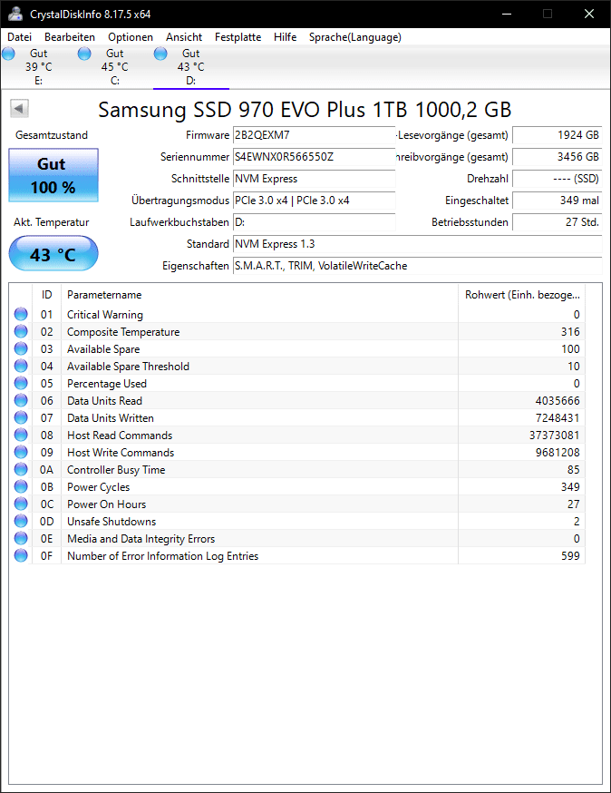

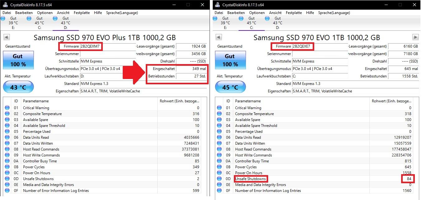

Vielen Dank nochmal für die erneute Antwort. Den Treiber hab ich tatsächlich nicht drauf und ja nutze zwei Samsung NVME. Den Hau ich mir mal drauf. CrystalDisk hab ich auch schon ein paar mal überprüft. Sollte eigentlich alles im grünen Bereich sein. Auf die Treiber Sache hatte ich schon geantwortet ^^ Windows installiert nischt.

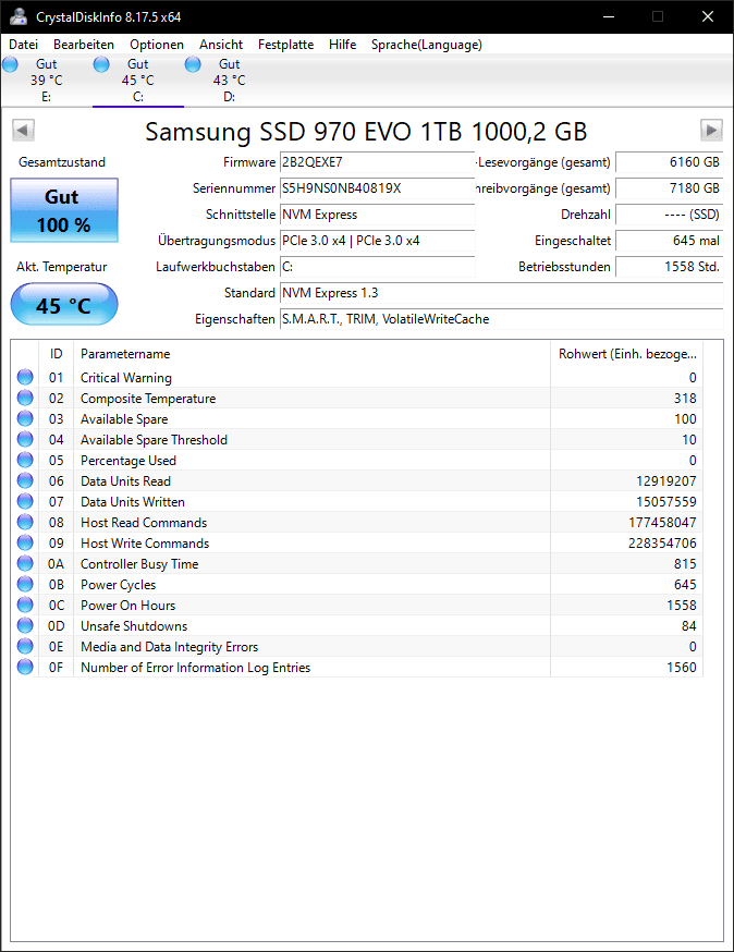

Deine zweite Samsung 970 EVO Plus hat erst 27 Betriebsstunden gelaufen wurde aber schon 349 mal eingeschaltet, ist das Problem nach dem Einbau der neuen Samsung 970 EVO Plus SSD aufgetreten?
Die erste Samsung 970 EVO (Laufwerk C) hat 84 unsafe Shutdowns hinter sich, das deutet darauf hin das etwas mit der Stromversorgung der SSD nicht stimmt, oder du hast den PC einfach ausgeschaltet ohne ihn Herunterzufahren.
Und schau mal mit Samsung Magician Version 7.1.1 ob es neue SSD Firmware gibt: https://semiconductor.samsung.com/r...ung_Magician_Installer_Official_7.1.1.820.zip
Die Zweite EVO ist ne Lagerplatte die ich recht selten benutze. Aber nein, das Problem fing erst lange nach dem Einbau der SSD an. Die Shutdowns waren am zu Anfang der Lebenszeit des PCs. Hatte da noch einige Probleme die ich dann aber mit der Zeit löste. Ich schaue mal nach der Firmware, danke mal wieder.
