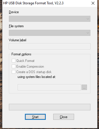

der kommt mir mit der Meldung:

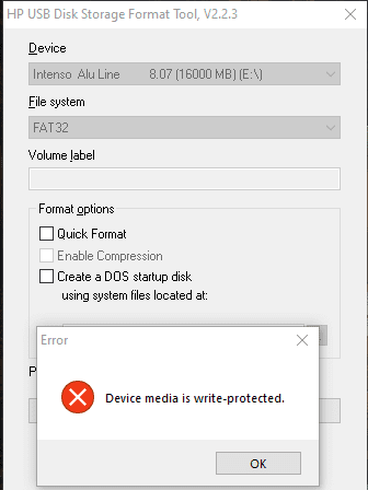

Intenso ist zwar bekannt, aber was Sticks und SSDs angeht, nicht gerade für Qualität. Wenn es an zwei Rechnern nicht geht und das HP Tool den als schreibgeschützt bezeichnet, dann sind vermutlich die NANDs platt und der Controller hat Stick Read Only geschaltet, demnächst wird er dann gar nicht mehr erkannt werden.
Typische Symptome in meinen Augen....
