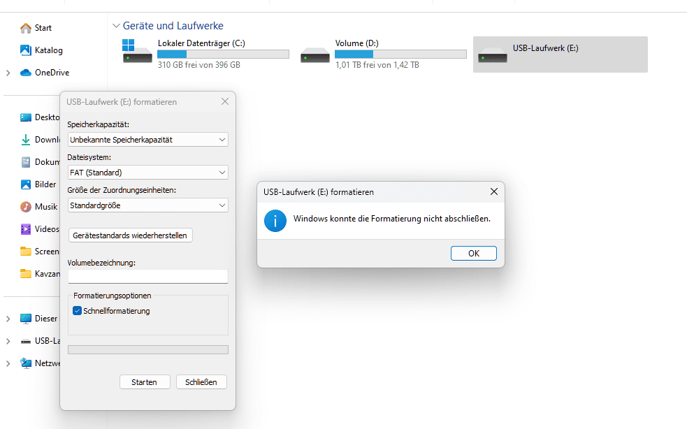

ich wollte gerne mein BIOS aktualisieren.
Leider kann ich den USB Stick nicht formatieren.
Ist der Stick kaputt?
Kann mir jemand helfen?

Du musst ene Partition auf dem Stick erstellen; sonst ist Essig mit formatieren. Schau mal in die Datenträgerverwaltung....
nimm mal einen anderen USP Port, am besten eines direkt auf dem Board, also hinten am Mainboard-Panel, wo kein Verlängerungskabel dazwischen steckt. Ansonsten wirf weg das Ding
Funktioniert auch nicht..
Vor 6 Monaten gekauft, 2x benutzt und hinne...
Danke SanDisk!

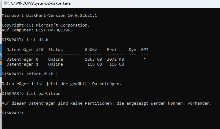

Die Datenträgerverwaltung lässt auch kein formatieren zu?
Keinen anderen billig stick zur hand? SD Karte inkl. reader kann auch funktionieren.
Der Stick ist nicht zugeordnet..

Kannst ja mal Create partition ausprobieren, ob er auf den Stick noch was schreiben kann.
Aber nicht selten kannst du den Stick zum Hersteller einsenden.

@StimpyJay Erstelle doch einfach mal in der Datenträgerverwaltung eine Partition auf dem Stick; nur wenn das fehlschlägt, ist der defekt.....
Sieht gut aus.....
