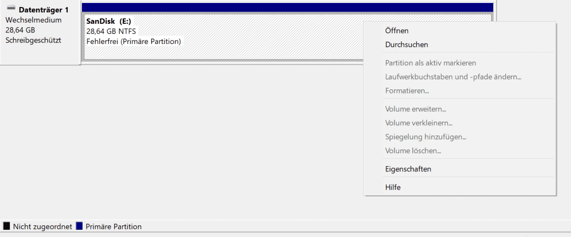

Ich habe einen SanDisk Ultra Dual Drive m3.0 32GB USB Stick, bei welchen ich mittels CrystalDiskMark die Geschwindigkeit getestet hatte.
Nach dem Test konnte ich nicht mehr auf den USB-Stick zugreifen.
Die Windows Datenträgerverwaltung sagt er ist schreibgeschützt, jedoch kann ich hier nichts machen, um den Schreibschutz zu entfernen. Neu formatieren geht auch nicht, auch nicht mit dem AOMEI Partition Assistant.

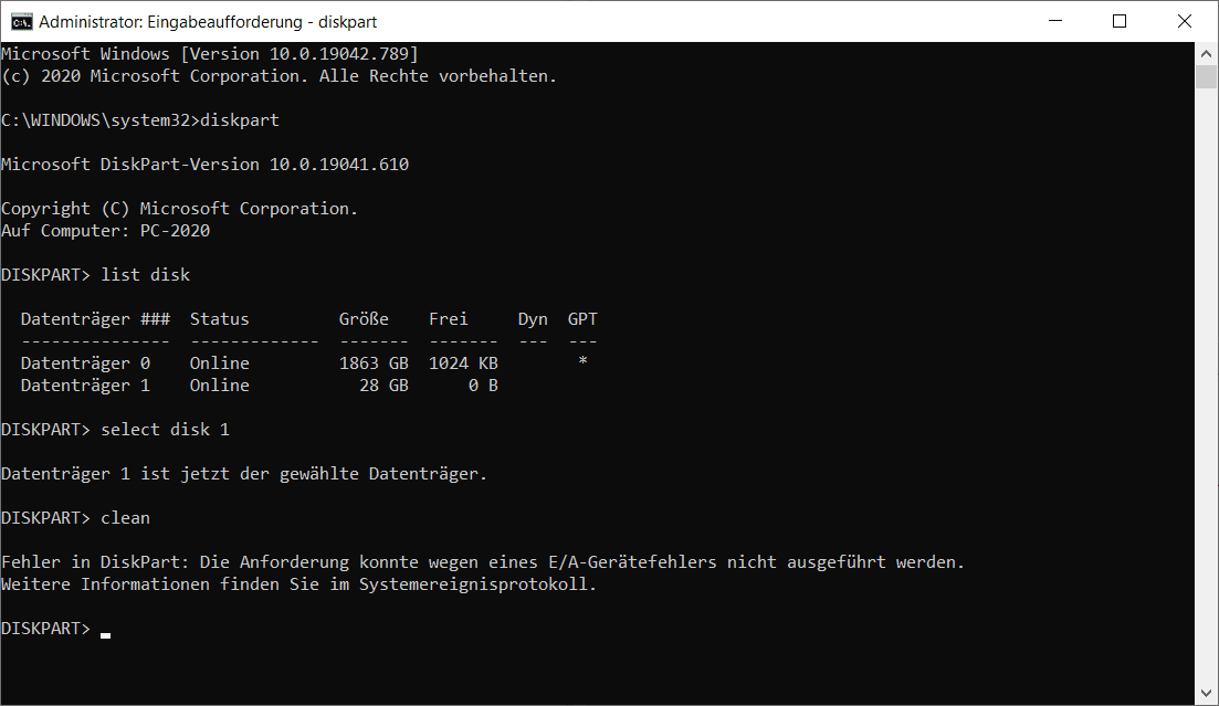

- diskpart als admin starten
- "list disk"
-> nummer X vom stick merken
- "select disk X"
- "clean"
- "exit"
Diskpart funktioniert leider nicht:

attributes disk clear readonly
Es kommt die Meldung "Die Datenträgerattribute wurden erfolgreich gelöscht."
Nachdem ich dann clean eingegeben habe, kommt aber wieder die Fehlermeldung: "Fehler in DiskPart: Die Anforderung konnte wegen eines E/A-Gerätefehlers nicht ausgeführt werden. Weitere Informationen finden Sie im Systemereignisprotokoll." In der Ereignisanzeige findet man aber keine weiteren Infos...
