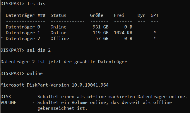

wie macht man ein USB Stick Online, der nicht im Explorer und nicht in der Datenträgerverwaltung, aber im Geräte-Manager(unter Laufwerke) und in DISKPART(als Offline) angezeigt wird?

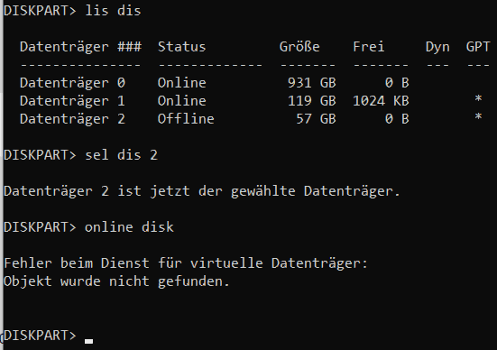

Wenn ich ihn mit DISKPART online machen will, wird das siehe Teil vom Screenshot angezeigt.
Was muss man wo machen, damit er wieder Online ist, ich versuchte ihn schon an alle USB Ports & die Treiber sind auch die neusten?

ich würde ihn mit clean komplettt leeren und neu formatieren
Der Befehl lautet doch auch online disk, oder vertue ich mich da?
Absolut richtig und da wurde der Befehl halt falsch eingegeben!
Außerdem würde Ich den Stick immer mit clean all vorher löschen.
Außerdem partioniert man den Stick da absolut immer besser so in mbr statt gpt!
Er hat da aber billigsten Chinamüll und da kann immer alles vergebens sein!
Offline kommt normalerweise daher, dass zwei Laufwerke die gleiche UUID haben und dies kommt meisten vom Klonen, wobei einige Klonetools dies vermeiden indem sie per Defaulteinstellung die UUIDs ändern.
Hmmm, zu der Fehlermeldung würde ich jetzt auch nur google befragen können, tut mir leid, die hatte ich noch nicht.
Der Stick wird von Windows als virtueller Datenträger erkannt und das sein niemals gut!!!
Wie schon gesagt mit clean all den Stick löschen!!!
Wenns danach nicht läuft ist der Stick ein definitiver Fall für die Tonne!
Hast Du mal die UUIDs geprüft? Die gibt Diskpart mit dem Befehl uniqueid disk aus, nachdem man eine Disk ausgewählt hat, Du wirst also der Reihe nach alle anwählen und Dir deren UUID anzeigen lassen müssen. Sollten zwei die gleiche UUID haben, dann ist es klar wieso eine Offline ist, in dem Fall kannst Du eine einfach mit uniqueid disk ID=[NEW SIGNATURE] ändern, als neue UUID würde ich einfach die alte kopieren und eine Stelle ändern.
