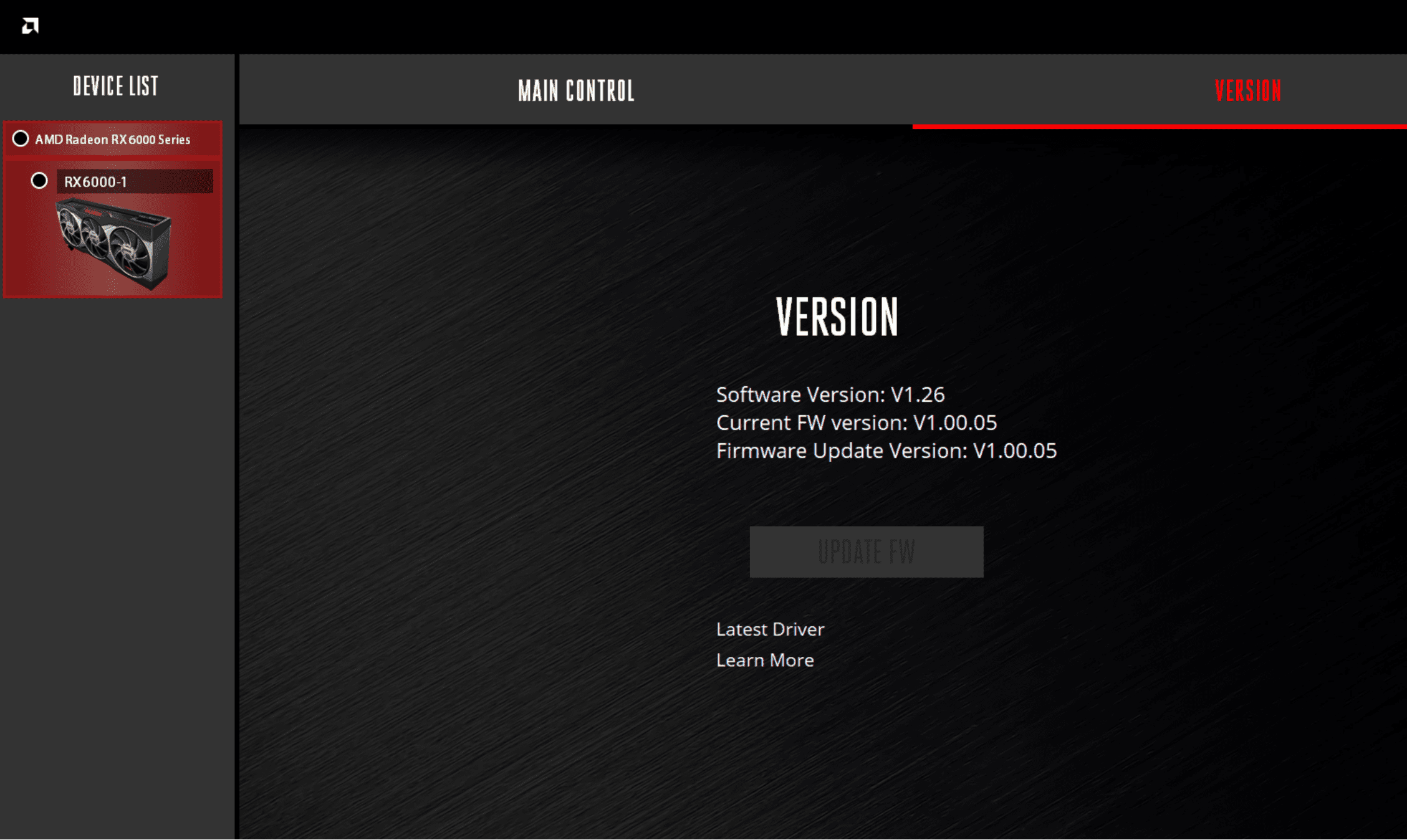

Hallo Zusammen,
ich mache es kurz, mein System hat ständig USB unplug oder connect Geräusche von sich gegeben, die nicht im Ereignis-Monitor protokolliert wurden.
Lösung:
Ursache ist nicht wie von mir in den letzten Jahren gedacht der B550 oder X570 Chipsatz der USB Probleme verursacht sondern die Radeon LED der ref. 6800 XT. (ARES)
Im Gerätemanager unter Human Interfaces Devices bei den 3 Einträgen der AMD Radeon USB LED den Haken bei der Energiesparoption entfernen.
Das Fehlerbild tritt unter anderem ebenfalls nur auf wenn ihr im Adrenalintreiber die Farbtiefe auf 8bpc gestellt habt (auf 6bpc habe ich noch nicht getestet). Auf 10bpc geht die LED nicht in den Energiesparmodus.
Um zu überprüfen ob es tatsächlich die LED ist, die nach dem "Ausschalten" sich als neues Eingabegerät identifiziert und somit einmal wie bei mir kurzzeitig alle USB Geräte neu connecten lässt, einfach unter Bluetooth & Geräte schauen ob der "ARES" Treiber als Fehlerhaft auftaucht.
Auf die Umstände will ich gar nicht eingehen 3 mal das Board gewechselt unzählige USB Einstellungen und Geräte gewechselt.... stehen bleiben in game da die Tastatur kurz weg ist usw...
Evtl. wäre der Thread noch für die Mainboard-Sektion wichtig.
evtl. haben das alle 6000er im Referenzdesign wenn man nun gezielt nach ARES googelt.
Grüße
