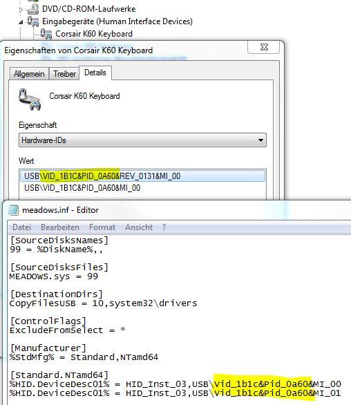

Ich versuche es mal mit einem Bild.
- - - Updated - - -
Da sieht man ein fast taufrisches Windows 8.1 ohne Fummeleien an der Registry. Dargestellt ist der Gerätemanager. Die "blassen" Geräte sind nicht angeschlossen (oder würden gerade nicht erkannt).
- HID-konforme Maus war die Funkmaus, das Gerät in der Hand
- Unbekanntes USB-Gerät..., der USB-Funk-Stöpsel für die Maus nach einem Kaltstart, also kein Quickboot
- USB-Verbundgerät, der USB-Stöpsel , wenn er kurz vom PC getrennt wurde oder nach Quickboot
- USB IntelliMouseExplorer..., war ersatzweise die USB-Kabelmaus
- Microsoft USB Dual Receiver Wireless..., steht für Funk-Tastatur-Maus MS WL KB 800 und MS WL Mouse 1000
- die Funktastatur direkt sieht man nicht, weil im Bild zugeklappt
- und MS Mouse and KB Detection Driver (USB), könnte der Funkstöpsel für das KB-Mouse-Set sein.
Nun kann sich jeder melden, der die Situation sofort überblickt hätte. Mir hat eben anfangs das Verbundgerät den Blick verstellt. Das Gerät hat von Microsoft anscheinend keinen aktualisierten Treiber für Windows 8.1 bekommen und wird dadurch nicht fest im System verankert, registriert.
