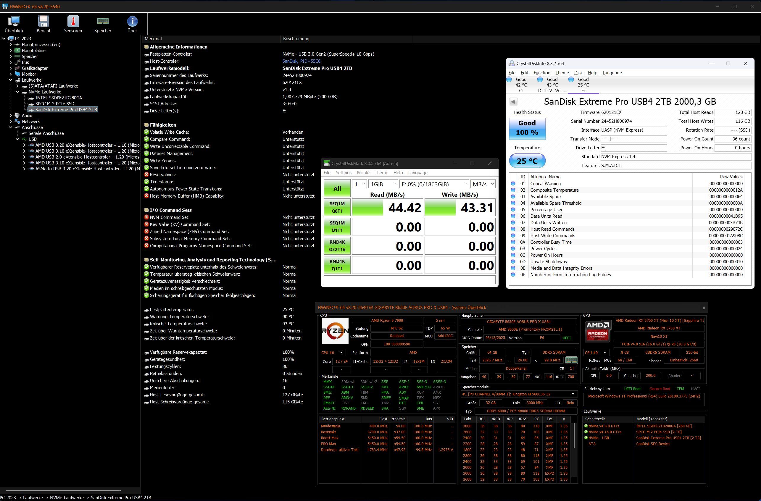

Ich hab aktuell ein skurriles Problem. Ich habe eine SanDisk Extreme PRO mit USB4 externe SSD, welche am USB4-Port meines B650E AORUS PRO X USB4 Mainboards nur ca. 44MB/s beim Schreiben und Lesen schafft (also das Niveau von USB 2.0).
Wenn ich eine andere USB4 SSD anstecke, erreicht die fast die gewünschten 40Gbps, also kanns eigentlich nicht am Kabel oder am USB-Port liegen. Wenn ich die SanDisk auf meinem Laptop mit Thunderbolt 4 anschließe, dann erreicht sie wiederum ca. 3500MB/s, was ja darauf hindeutet, dass die SanDisk SSD eigentlich funktioniert.
Hab auch alle Treiber aktualisiert und Mainboard BIOS ist am letzten Stand. Hat hier jemand eine Lösung?

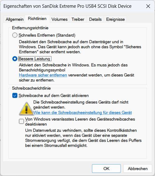

Wie sieht es im Gerätemanager aus unter Eigenschaften/Richtlinien?
Cache deaktiviert?
Cache deaktiviert?
Standardmäßig war auf "Schnelles Entfernen" gestellt. Das war das Erste was ich umgestellt habe, hat aber nichts geändert am Ergebnis.
