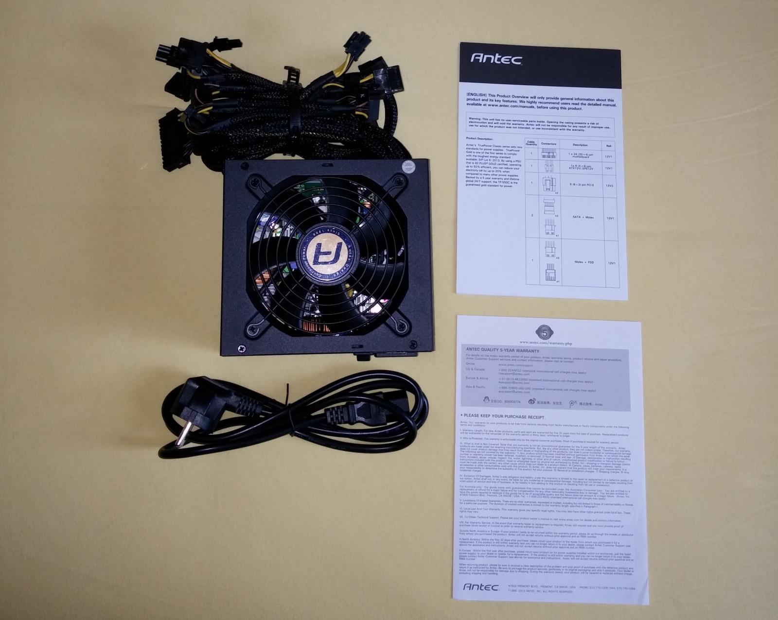

Das Antec TP550C kommt in einer kompakten schnörkelosen Verpackung daher. Neben dem Netzteil liegt noch ein Stromkabel, eine kurze gedruckte Produktbeschreibung sowie eine Zettel mit Informationen zur Herstellergarantie bei. Diese beträgt sehr gute 5 Jahre.
Das Netzteil leistet 550Watt und ist 80+ Gold zertifiziert. Es ist mit unter 70€ recht günstig. Dabei seh ich als direkte Konkurenz das Corsair CS550M welches ca. 10€ günstiger ist, dafür aber nur 3 Jahre Herstellergarantie bietet. Vergleichbare Netzteile mit 5 Jahren Herstellergarantie sind meist Teurer oder entsprechen nicht dem neusten ATX-Standard 2.4.
Das Aussehn ist schlicht. Das stabile Gehäuse ist dunkel Lackiert und hat ein klassisches Lüftergitter mit einem kleinen Hersteller-Logo. Die Photos sprechen für sich, es sieht aus wie ein Netzteil halt aussieht.

Die Kabel sind fest mit dem Netzteilgehäuse verbunden. Auf billige Flachbandkabel wurde verzichtet und auf gesleevte Kabel gesetzt. Der ATX-Strang ist in meinem Fall mit 49cm gerade noch lang genug. Könnte aber gern 5cm länger sein.
Die 4+4-Pin EPS-Stecker sind mit 66cm hingegen gut dimensioniert. Die Länge bis zum nächsten Stecker der anderen vier Kabelstränge hab ich aufgelistet. Diese sind meines Erachtens nach alle lang genug.
2× 6+2-Pin PCIe 57cm – 70cm
3× SATA, 1× Molex 48cm – 62cm – 78cm – 92cm
3× Molex, 1× FDD 48cm – 62cm – 78cm – 92cm

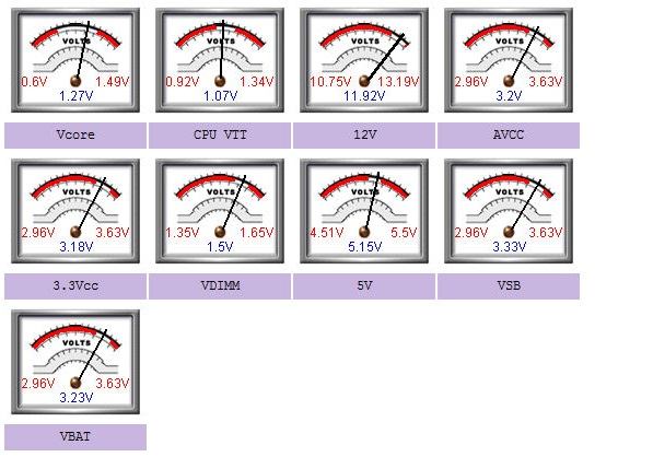

Die Spannungen wurden mit dem Mainbord überprüft. Es handelt sich dabei um ein Supermicro X9SRA. Klar das hier nur grobe Ausreisser der Spannung auffallen würden.
Wie zu erwarten ist eine Restwelligkeit mit dem Mainbord nicht zu messen und die Spannungen liegen alle in den Toleranzen.
